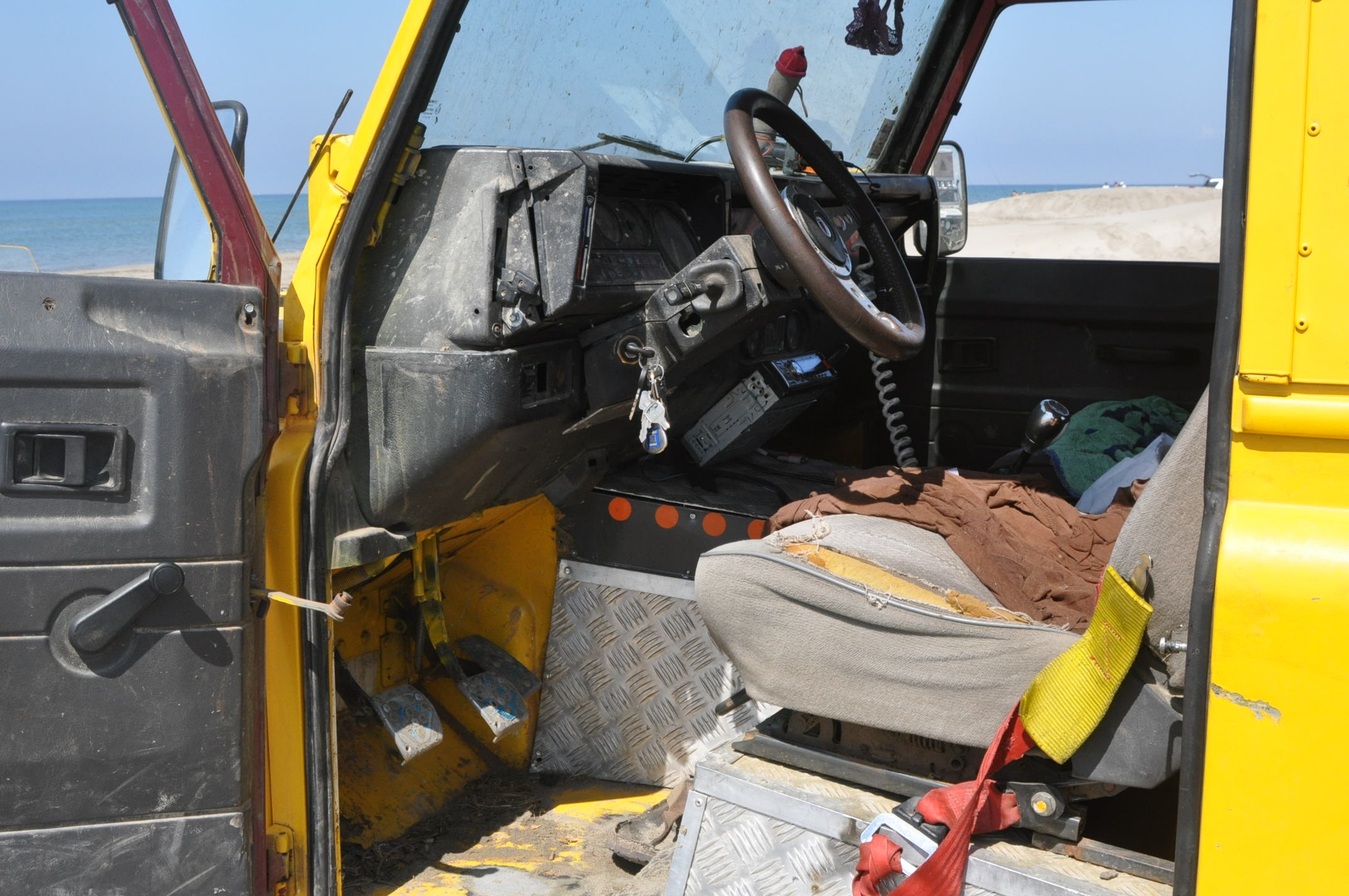

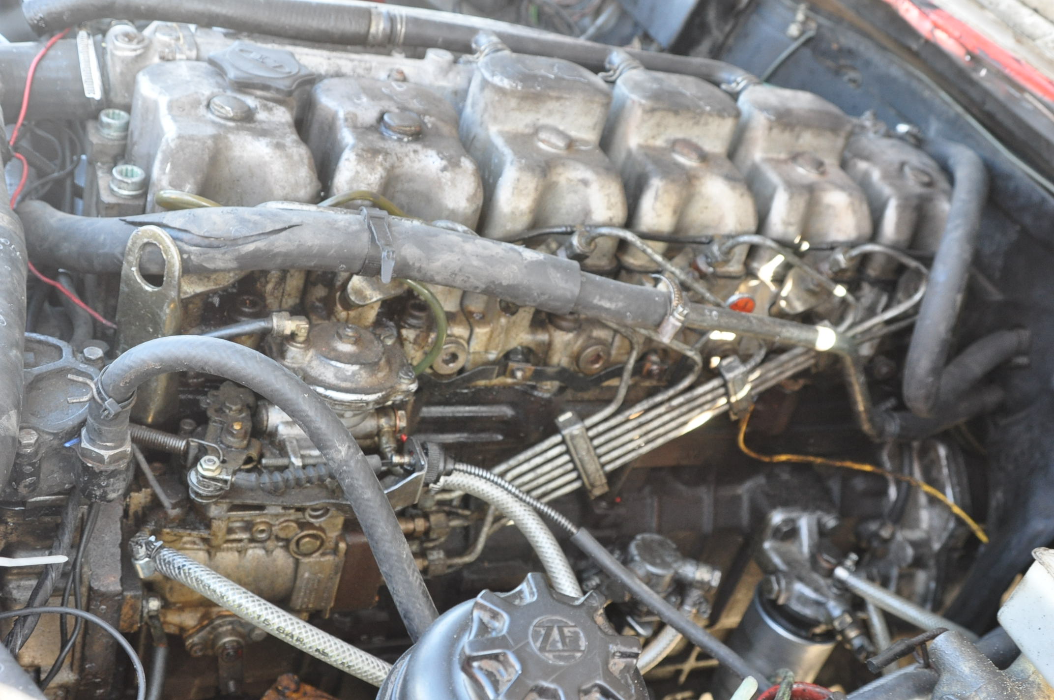

Salut, quelques photos de vacance. Aout 2009 à la plage :oops: .
1) Un 90 ex 2.5 TD.
2)
3)
4) Quant a celui là, il est actuellement dans un 110 ex 300 . C'est rentré avec une Lt77 cloche courte des 2,5D. Exit la R380. Il a été monté dans un 90, c'est simplement inconduisible...
5) Mais si si... Je vous promet en dessous c'est du sable...
Le propriétaire ne jure que par les VM, j'essaierais de lui soutirer un argumentaire.

LØLØ a écrit :Salut, quelques photos de vacance. Aout 2009 à la plage :oops: .
1) Un 90 ex 2.5 TD.
2)
3)
Je rêve ou c'est un VM6? :sm3:
J'en connaissais un monté sur un Range qui faisait dans les 200ch.
Il provenait d'une balayeuse lol.
