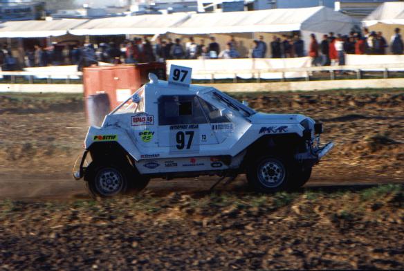

Quelques photos, le Dakar avec les Fagix

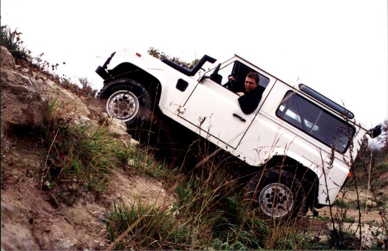

Mon 1er 90" le jour de son achat (le jour de mes 30 ans...)

Merci pour les infos, et les photos... Au fait c'était un schnorkel bricolé maison sur le 90 blanc, il a l'air comme ça curieusement angulé ?

Def e-Duck a écrit :Merci pour les infos, et les photos... Au fait c'était un schnorkel bricolé maison sur le 90 blanc, il a l'air comme ça curieusement angulé ?
Un délire de mauvais gout du précédent proprio, la seule chose qu'il avait fait de bien c'est de le faire préparer chez CJM, après il l'a massacré et je l'ai racheté remonté de bric et de broc avec 34Mkms au compteur. C'était un avion ce 90" là, j'ai commis une des plus belles erreur de ma vie en le troquant contre un Disco......
