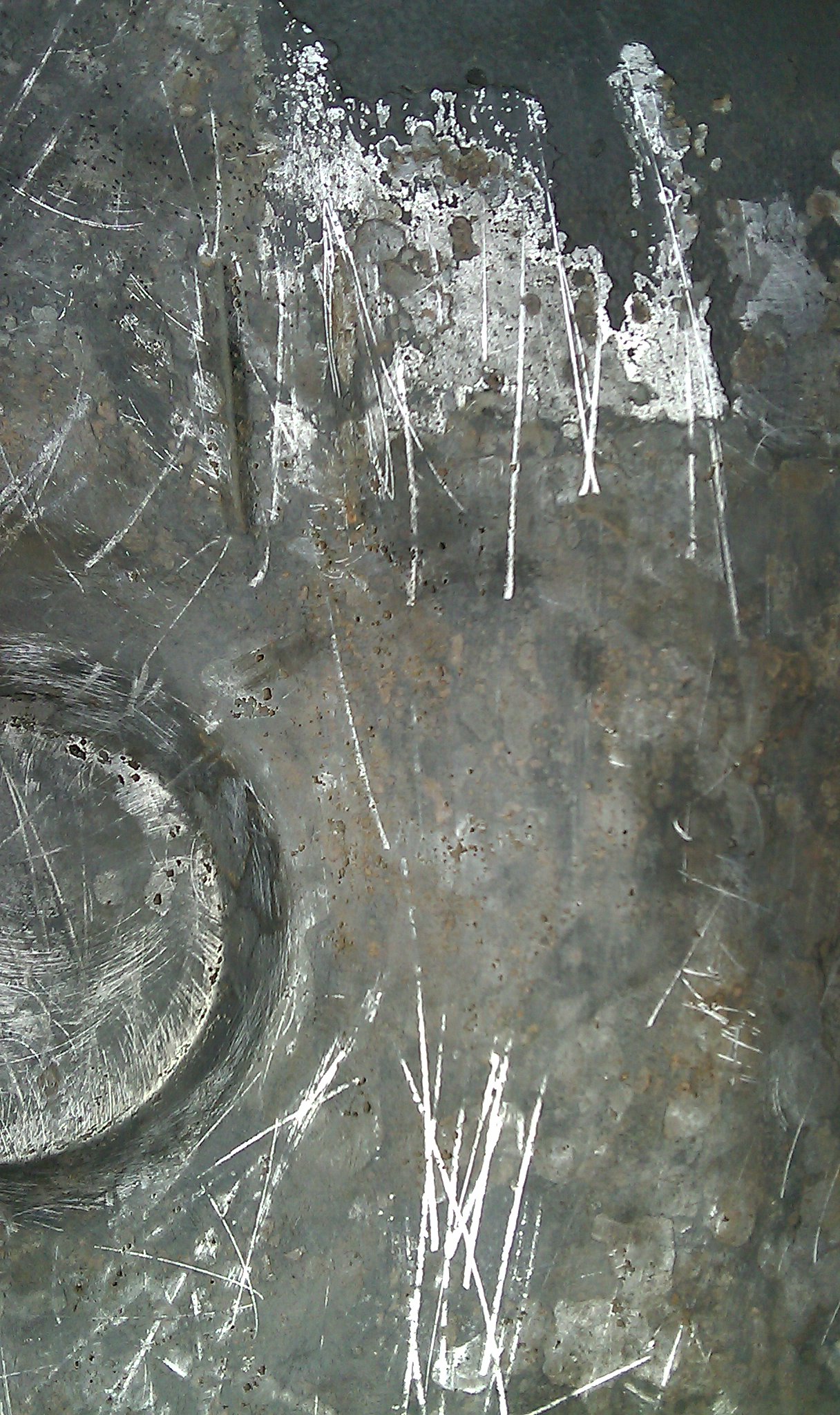

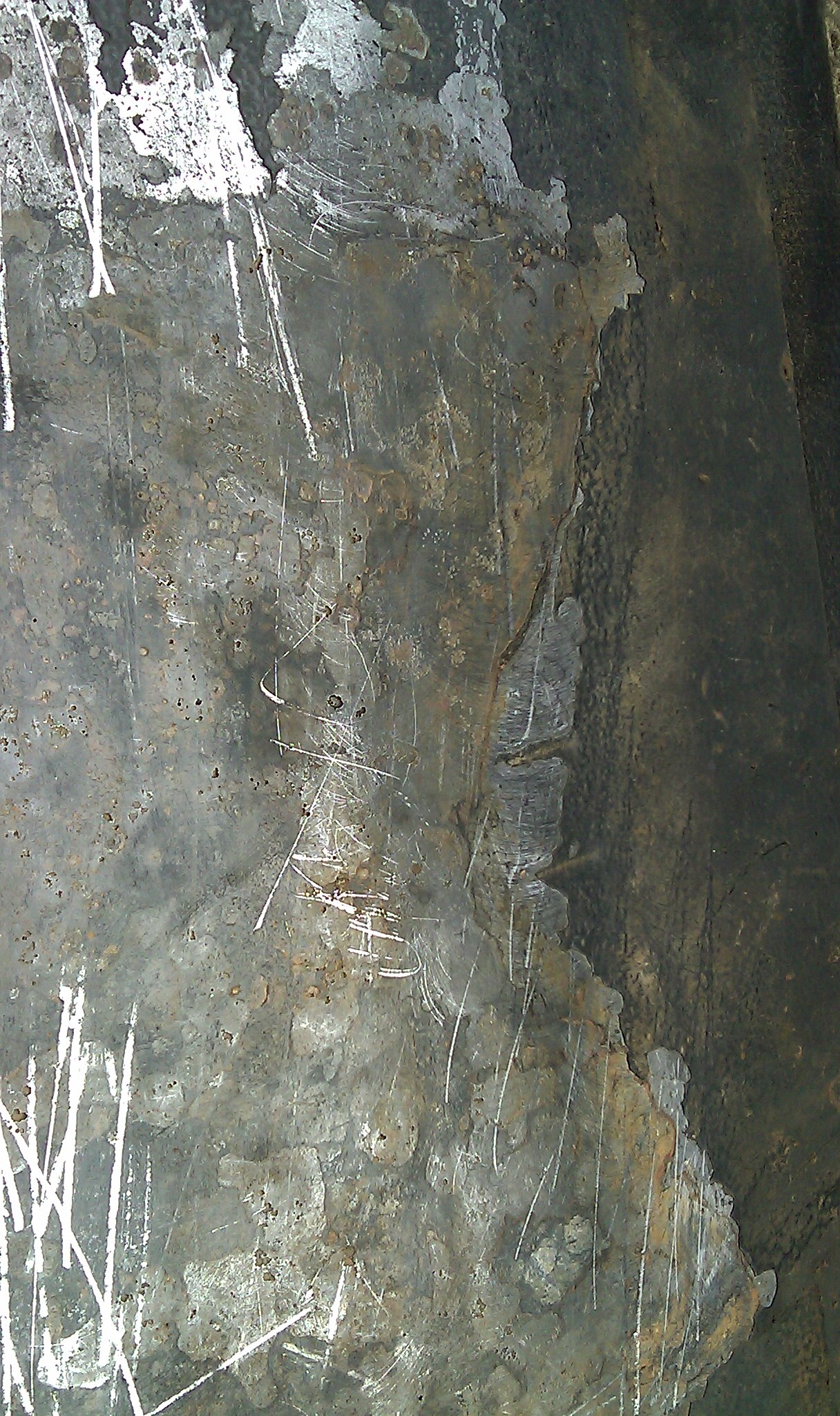

Bref, en nettoyant la partie inférieure qui est normalement contre le blindage d'origine, je me suis rendu compte qu'il y avait des dizaines de trou (perforation très localisé par la rouille), bref mon réservoir ressemble à une passoire et c'est la merdouille qui faisait l'étanchéité.... j'aurai pas du y toucher :sm1:
Il y en a trop pour les braser, je vais donc devoir le changer :sm4:

Edit du 22/03 : Photo des trous

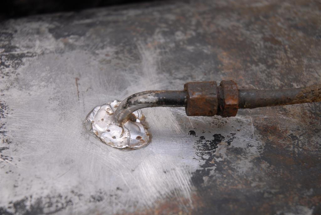

Truc surprenant, quand j'ai rebrassé le tube de ventilation, je me suis rendu compte que la soudure était à l'étain... donc fragile... d'ou la fissure... Et il ne m'a pas semblé (en enlevant l'étain) qu'il y avait un autre métal en dessous.
D'après vous, est ce l'assemblage d'origine ou alors ça a été repris (à la va-vite lors du montage du réservoir additionnel) ???

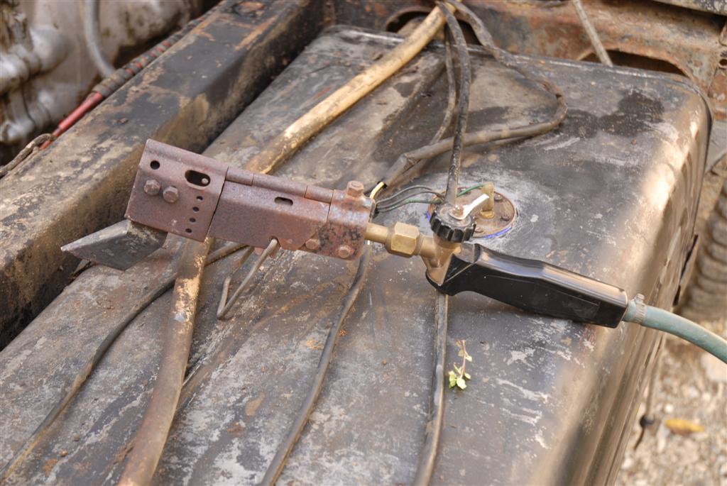

Sinon Bisounouk pour te répondre, sur les anciens modèles (au moins jusqu'aux SIII) les réservoirs sont toujours étamés, et les tuyaux soudés à l'étain. Facile à réparer au fer. Sur les modernes je ne pense pas que ce soit toujours le cas ...
(c'est du gasoil dans le réservoir hein, pas de l'essence, et j'avais coupé la flamme avant de travailler dessus :mrgreen: )
