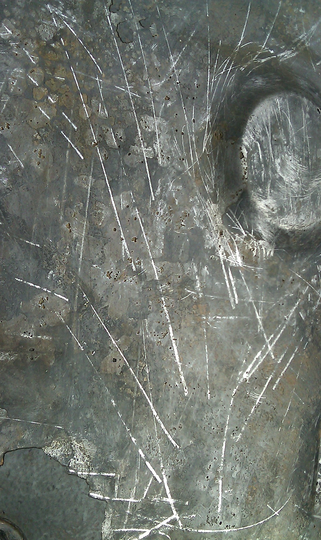

Plein d'entrain pour refaire pas mal de travaux sur mon Def (Maroc à Paques et Corse cet été)
J'ai déposé les réservoirs de GO (l'origine et un additionnel d'aile).
L'idée au départ était de resouder une fissure sur la mise à l'air du réservoir qui suintait quand je faisais un plein complet.
J'ai donc déposé le réservoir sans soucis, rebrasé la fissure sans soucis...
J'ai donc nettoyé le réservoir en vue de le repeindre car il présentait des traces de rouille...
Bref, en nettoyant la partie inférieure qui est normalement contre le blindage d'origine, je me suis rendu compte qu'il y avait des dizaines de trou (perforation très localisé par la rouille), bref mon réservoir ressemble à une passoire et c'est la merdouille qui faisait l'étanchéité.... j'aurai pas du y toucher
Il y en a trop pour les braser, je vais donc devoir le changer
J'ai un souci de référence car entre microcat (NTC2017), les sites UK (NRC7570...) et les sites FR, j'ai plein de ref différente et des prix du simple au quintuple....
Si l'un d'entre vous à une référence solide (voir un bon plan ), je suis preneur.
modèle 110 300 Tdi SW de 1998 (VIN SALLDHM68WA147958)
Merci d'avance.
Edit du 22/03 : Photo des trous

D'après vous, y aurait-il quelque chose d'intelligent à mettre entre le blindage et le réservoir pour éviter que la flotte y macère tranquillement (cordon silicone, mousse...) ?
Je mettrai des photos des perforations pour illustrer le post.
Truc surprenant, quand j'ai rebrassé le tube de ventilation, je me suis rendu compte que la soudure était à l'étain... donc fragile... d'ou la fissure... Et il ne m'a pas semblé (en enlevant l'étain) qu'il y avait un autre métal en dessous.
D'après vous, est ce l'assemblage d'origine ou alors ça a été repris (à la va-vite lors du montage du réservoir additionnel) ???

Si oui, je les ai assemblé au mastic d'étanchéité noir Rubson, en faisant bien gaffe de ne pas laisser le moindre trou dans le joint.

Pour moi, ça c'est séparé tout de suite, il y avait une couche de terre (j'imagine les restes des ateliers poterie de sa vie précédente !) d'environ 0,5 mm partout entre le réservoir et le blindage. Donc pas de fusion par la rouille. C'est d'ailleurs pour ça que je ne me suis rendu compte des petits trous qu'en passant une spatule pour enlever la terre.Frédéric_Dept79 a écrit : Ben perso je n'ai jamais réussi à séparer celui d'origine du réservoir fuillard, du moins sans le déformer de manière irreversible..
Je verrai bien au remontage.
Re: Help Ref réservoir pour mon 110
moi j'ai eu le même problème que bisnouk, des trous partout et j'ai mis de la fibre de verre, résine et peinture...jamais eu de soucis sauf après un choc sur un cailloux en hors piste alors que je n'avais pas remis le blindage...la fibre de verre s'est décollée localement et je m'en suis rendu compte pendant mon séjour en espagne...goutte à goutte évidemment donc chiant...j'ai fait une réparation à l'africaine sur place en achetant un mélange prêt à l'emploi pour consolidé l'affaire. pas très concluant mais tout ça pour dire que n'ai pas non plus vidé mon réservoir sur la route...
Pour finir, à mon retour j'ai redémonté le réservoir et tout rechoucrouter...franchement pour 40 euros max j'ai trouvé que ça valait largement le coup...pour la remise en place du blindage sans risque de récidive, j'ai opté pour des entretoises assez épaisse pour que le karcher passe bien...voilà pour mon expèrience A+

oui la choucroute en dépannage pourquoi pas, mais s'emmerder pour avoir un truc très laid et qui va tenir (ou pas) pendant une durée indéterminée ....
par contre, le coup des entretoises pour séparer réservoir et blindage ma plait bien. j'ai pas regardé comment c'est foutu dernièrement, mais j'y jetterai certainement un oeil à l'occasion.
Sinon Bisounouk pour te répondre, sur les anciens modèles (au moins jusqu'aux SIII) les réservoirs sont toujours étamés, et les tuyaux soudés à l'étain. Facile à réparer au fer. Sur les modernes je ne pense pas que ce soit toujours le cas ... (c'est du gasoil dans le réservoir hein, pas de l'essence, et j'avais coupé la flamme avant de travailler dessus )

Merci, comme quoi, c'était donc bien d'origine...kebir31 a écrit : Sinon Bisounouk pour te répondre, sur les anciens modèles (au moins jusqu'aux SIII) les réservoirs sont toujours étamés, et les tuyaux soudés à l'étain. Facile à réparer au fer. Sur les modernes je ne pense pas que ce soit toujours le cas ...
Finalement, heureusement que je ne le savais pas... sinon, j'aurai glissé le chalumeau pour réparer sans démonter et faire un apport d'étain.... et je n'aurai pas découvert les perforations....

Si vous voulez protéger le fond , sur mon reservoir neuf de mon VM qui avait percé aussi , j'avais passé 14 couches de fibres de verres sur la demie partie basse
ça fait une douzaine d'années de TT hard , jamais bougé et pourtant il cogne souvent hard
et plus jamais de merdasse , protégé

C'est pas tout à fait ça !antoine a écrit :laisse tomber la fibre de verre rover17 ils n'aiment pas ça....mais nous on sait que ça tiens très bien...a+
Sur un réservoir en état, pour le renforcer, c'est effectivement une très bonne idée de faire une demi coquille en FDV.
La où le septicisme apparait, c'est sur la durabilité d'une réparation à la FDV d'un réservoir percé... je suis pas persuadé de l'étanchéité avec le GO à la longue.
Dans mon cas, je n'aurai pas tenté une réparation de longue durée.
