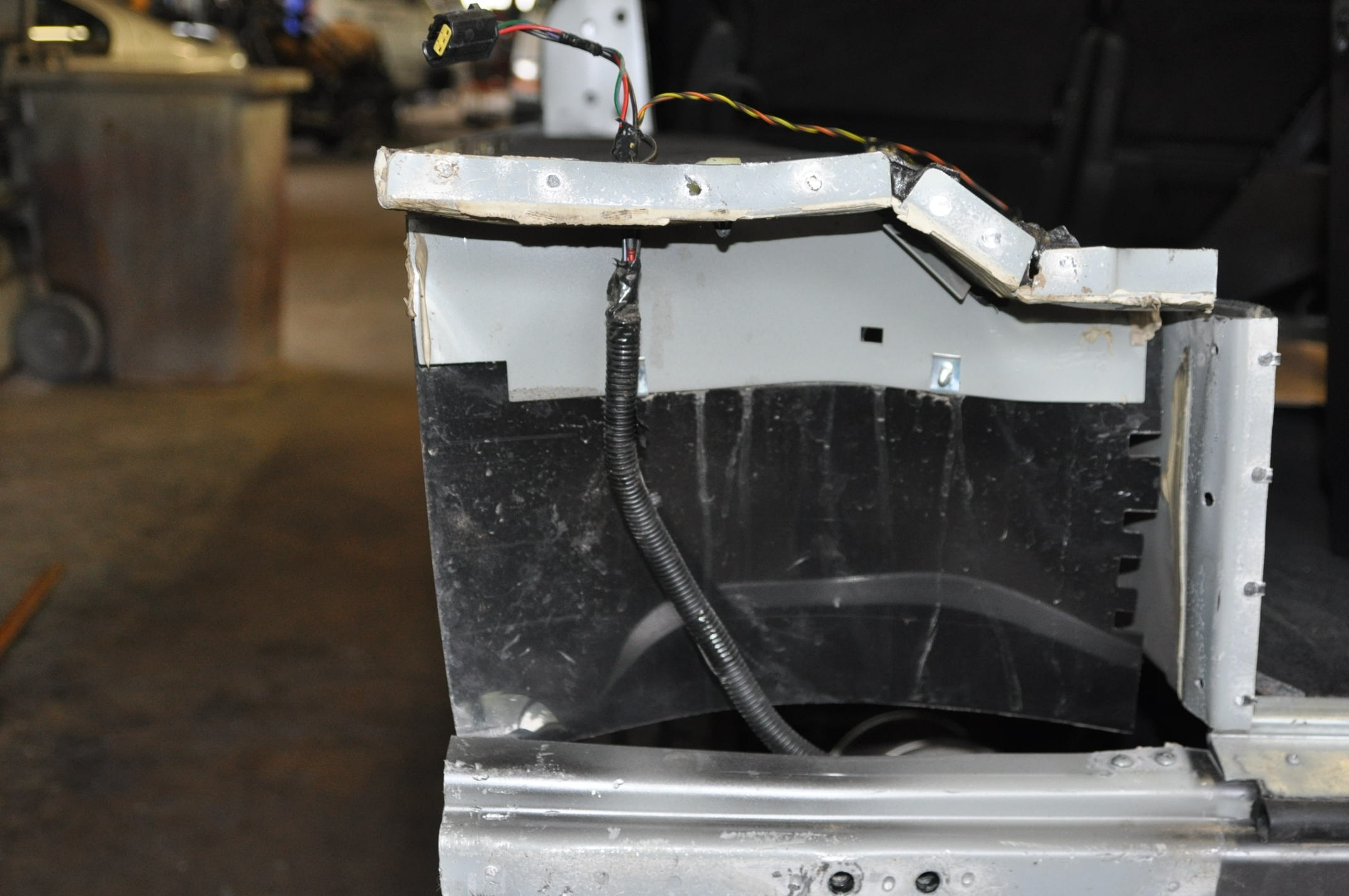

3) Vue d'ensemble arrière latéral gauche:

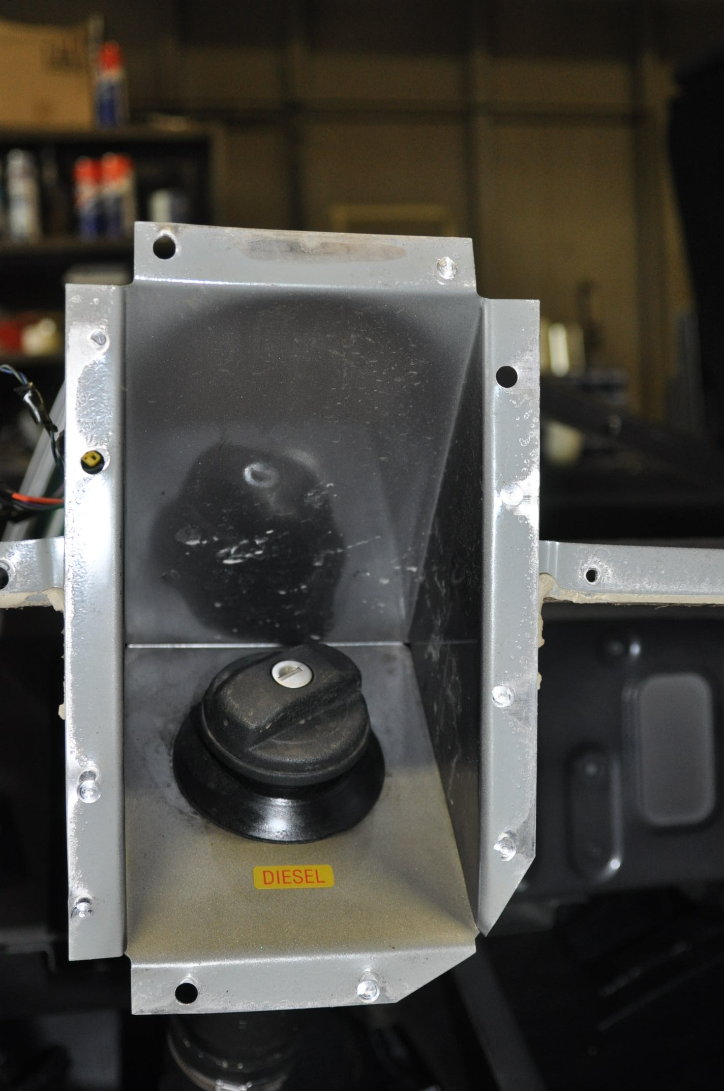

4) Arrière droit, tour de bouchon de réservoir:

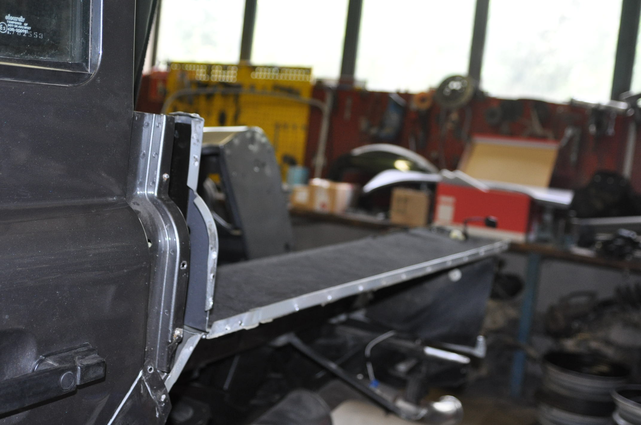

5) Arrière droit détail montant de porte:
6) Arrière gauche détail montant:
7) Les soudures par point sont percées à l'aide d'un foret plat dit "a épointer" sur la partie de tôle que l'on enlève donc ici par l'extérieur, la séparation finale est faite avec un burin plat de carrossier ou un ciseau à bois. On peut voir sur la photo 5) les marques laissées par le foret. Puis un petit coup de meuleuse sur les excédants, afin que la nouvelle tôle s'ajuste bien, puis rivetage et/ou soudage par point.
