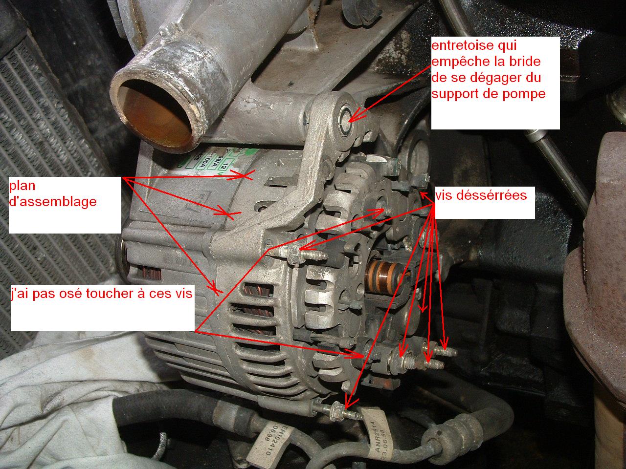

Je me suis attaqué au remplacement des pastilles de désablage du bloc de mon disco 300TDI , et j'en profite pour "faire" le joint pistolet entre support de pompe et bloc.
problème: comment déposer l'alternateur de marque Magneti Marelli ? Je pensai cette opération toute simple, mais une entretoise fendue reste bloquée à la fois dans la bride de l'alternateur (où elle est sérrée) et dans le support de pompe (où elle est libre en rotation) m'empêchant de dégager l'alternateur du support de pompe. J'ai bien évidemment ôté la longue vis et la courte du bas mais l'alternateur pivote autour de l'axe du haut coincé par l'entretoise au travers de laquelle passait la longue vis du haut. J'ai bien eu l'idée de séparer les deux demi-corps de l'alternateur mais j'ai préféré m'arrêter et vous demander car je n'ose pas désserrer certaines vis par peur de bouziller quelque chose car ça résiste à l'écartement et je ne sais pas comment c'est monté, une petite photo explicative:
je ne sais comment écarter les demi-corps de l'alternateur pour dégager l'entretoise du support de pompe et déposer la bête
merci pour votre aide A+ :sm6:

:shock: re-serre moi vite toutes ces vis avant de tout foutre par terre !!!
l'entretoise n'est que posée contre le support. Elle a pu le marquer et c'est pour ça qu'elle l'empêche de bouger. Si tu pousses l'alternateur vers l'avant, tu repousses cette entretoise, et il va tomber tout seul. Elle est fendue (élastique) et coulisse dans le support
édit: tout écrit à l'envers. c'est à l'enduit maintenant :mrgreen:
Re: Du joint pistolet au pastilles de désablage
L'entretoise coulisse dans la patte de l'alternateur, elle est la pour qu'au serrage de la grande vis, les pattes de l'alternateur ne soient pas en contrainte si le support est plus 'fin' que l'écartement des pattes de l'alternateur... Perso, je prendrai un tube juste plus gros que l'entretoise, je le mettrai autour de cette dernière et j'y mettrai un coup de massette dynamométrique (pour pas y aller trop fort :mrgreen: :mrgreen: ) Bien sur, il faut avant resserrer les vis que tu as desserrés, et remettre la grande vis sans son écrou afin que l'alternateur ne tombe pas.
Bon ben merci à vous Kébir et Feub d'avoir pris de votre temps pour expliquer à un pauvre idiot :oops: A+

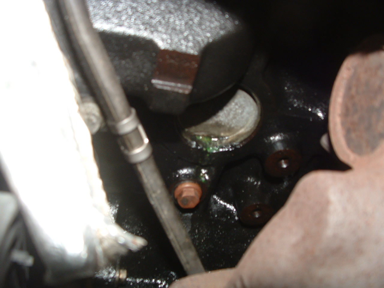

Salut bec,

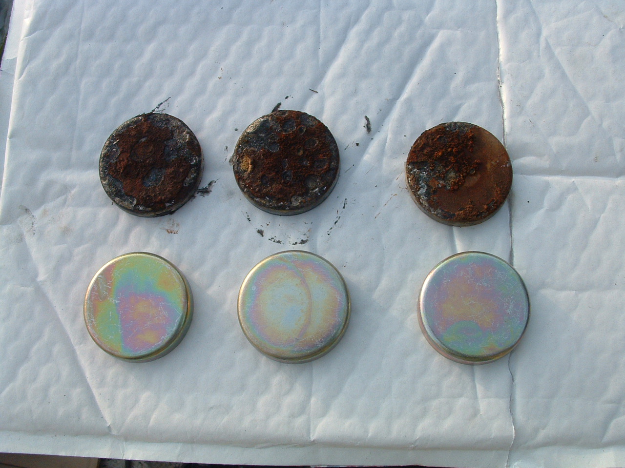

une pastille de désablage qui fuit ça donne ça:
si une des trois est dans cet état, les 2 autres......

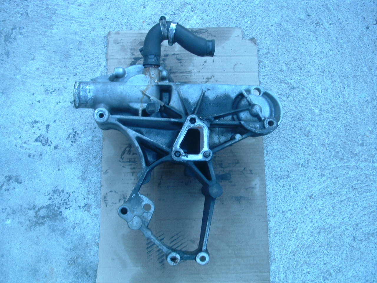

le support de pompe à eau/alternateur/pompeDA
le plan de joint côté support ici en parfait état

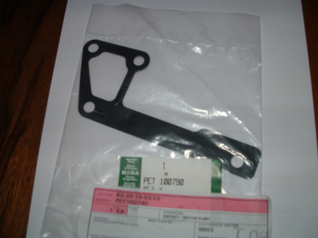

Salut rover17,
la REF: PET100790:
le joint origine LR dans son emballage
côté pile dessin en creux
côté face dessin en relief
Il semble en effet constitué d'une matière métallique, quand à savoir s'il a déjà été remplacé sans le démonter :(
Au point où tu en es, tu as tout interêt a le remplacer . Note aussi que le seul fait d'avoir déjà remplacé une pompe à eau sur ton moulin aura inévitablement obligé au desserage des 3 vis du passage d'eau où se trouve le joint pistolet qui du coup n'est plus trés étanche aprés ressérage....A+

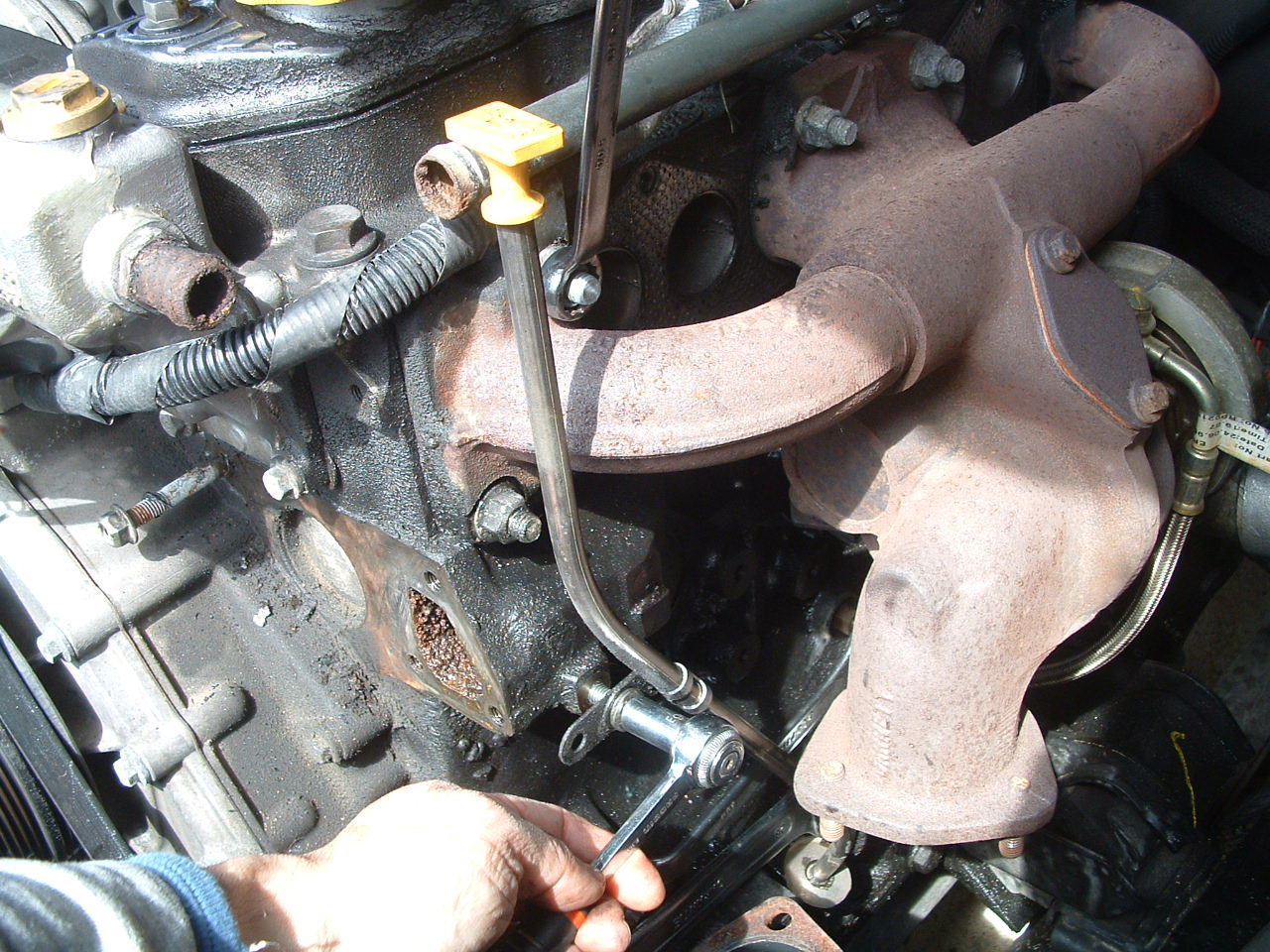

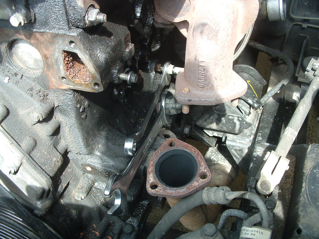

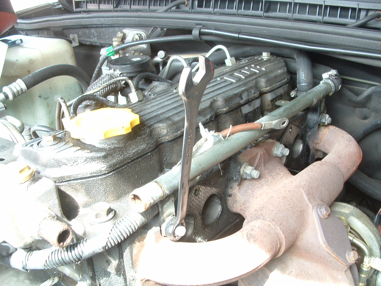

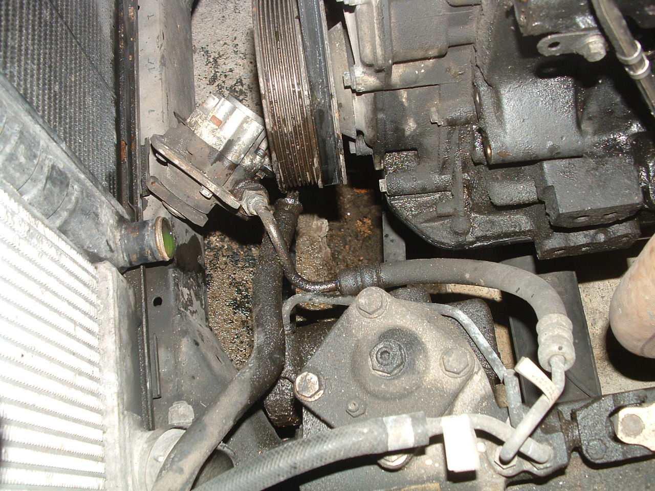

Bon, je continues mon histoire:
dépose du tube d'échappement et débranchement de la petite durite d'air de la wastegate (obturation avec du scoth électricien)
nettoyage des raccords de durite d'huile du turbo et du puit de jauge avant desserrage
dépose des écrous supérieurs de fixation de "manifold exhaust"
y en a encore un dessous...
desserrage des durites d'huiles du turbo
désserrage vis de 10 fixation puit de jauge

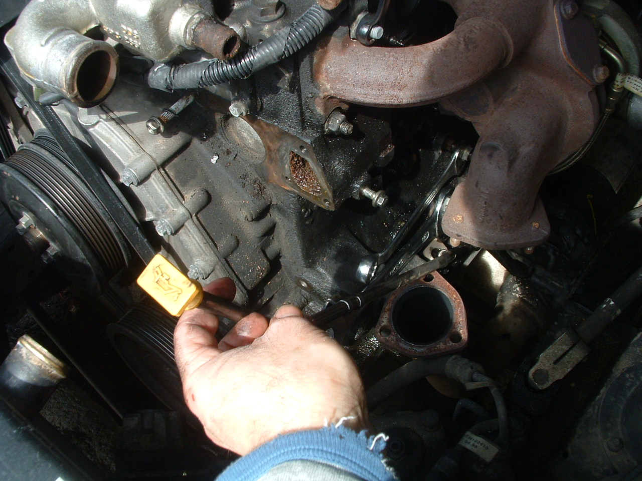

dépose du puit de la jauge d'huile emboitée avec joint torique dans le bloc

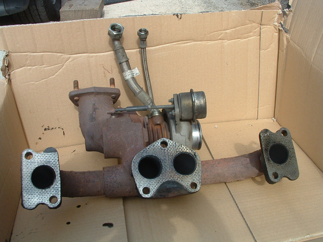

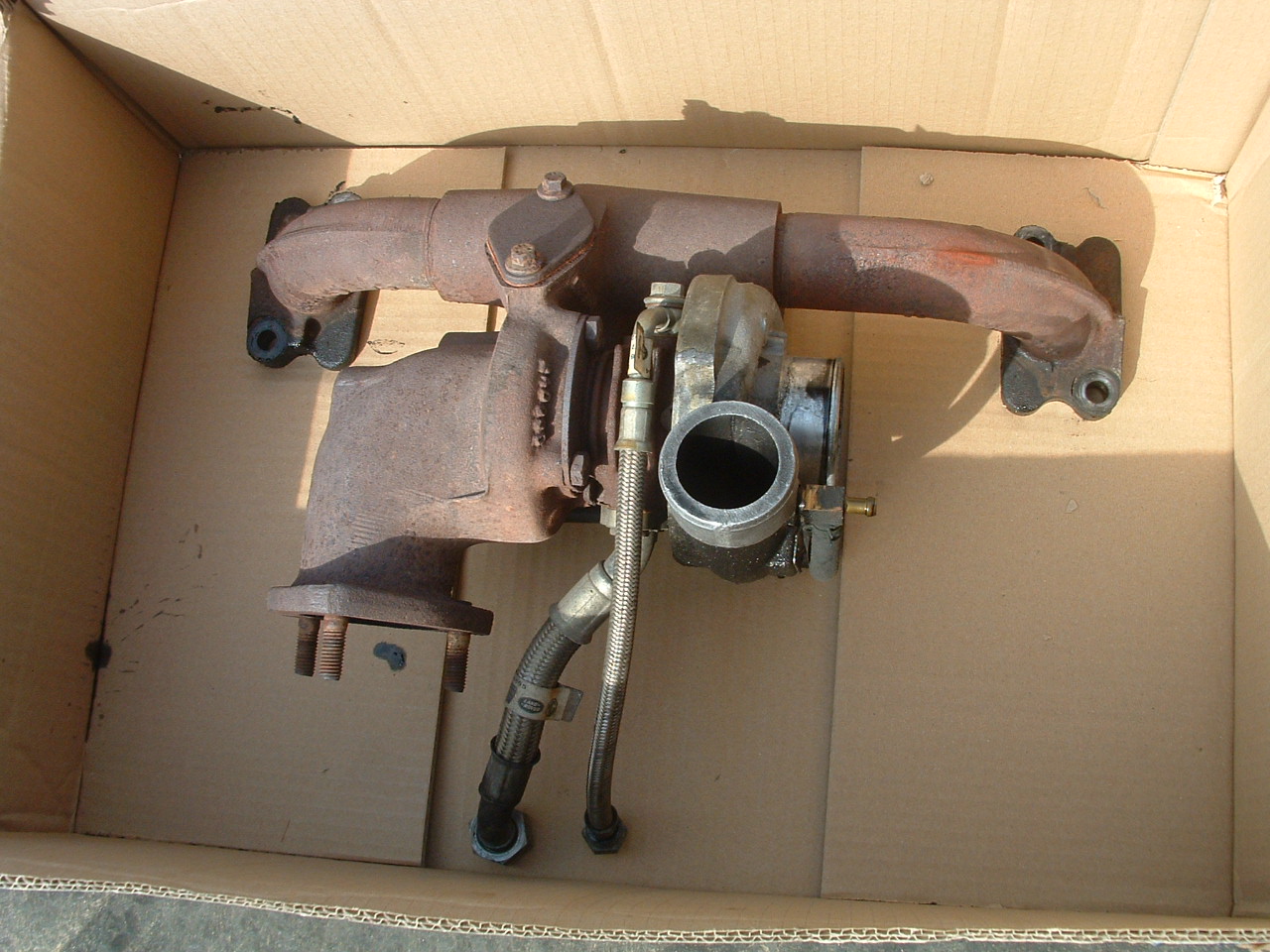

dépose du bazar exhaust + turbo +wastegate côté pile
côté face
côté face

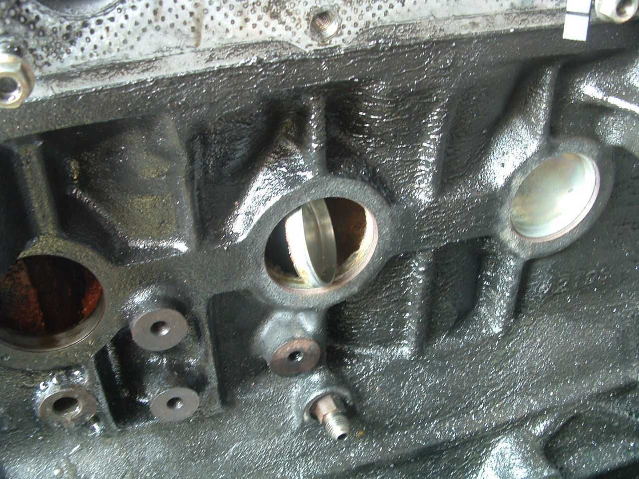

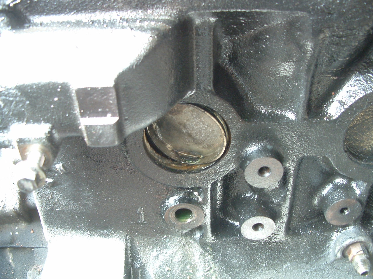

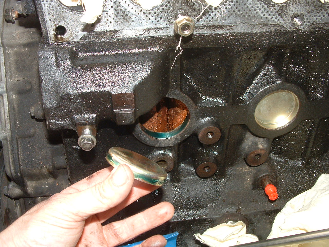

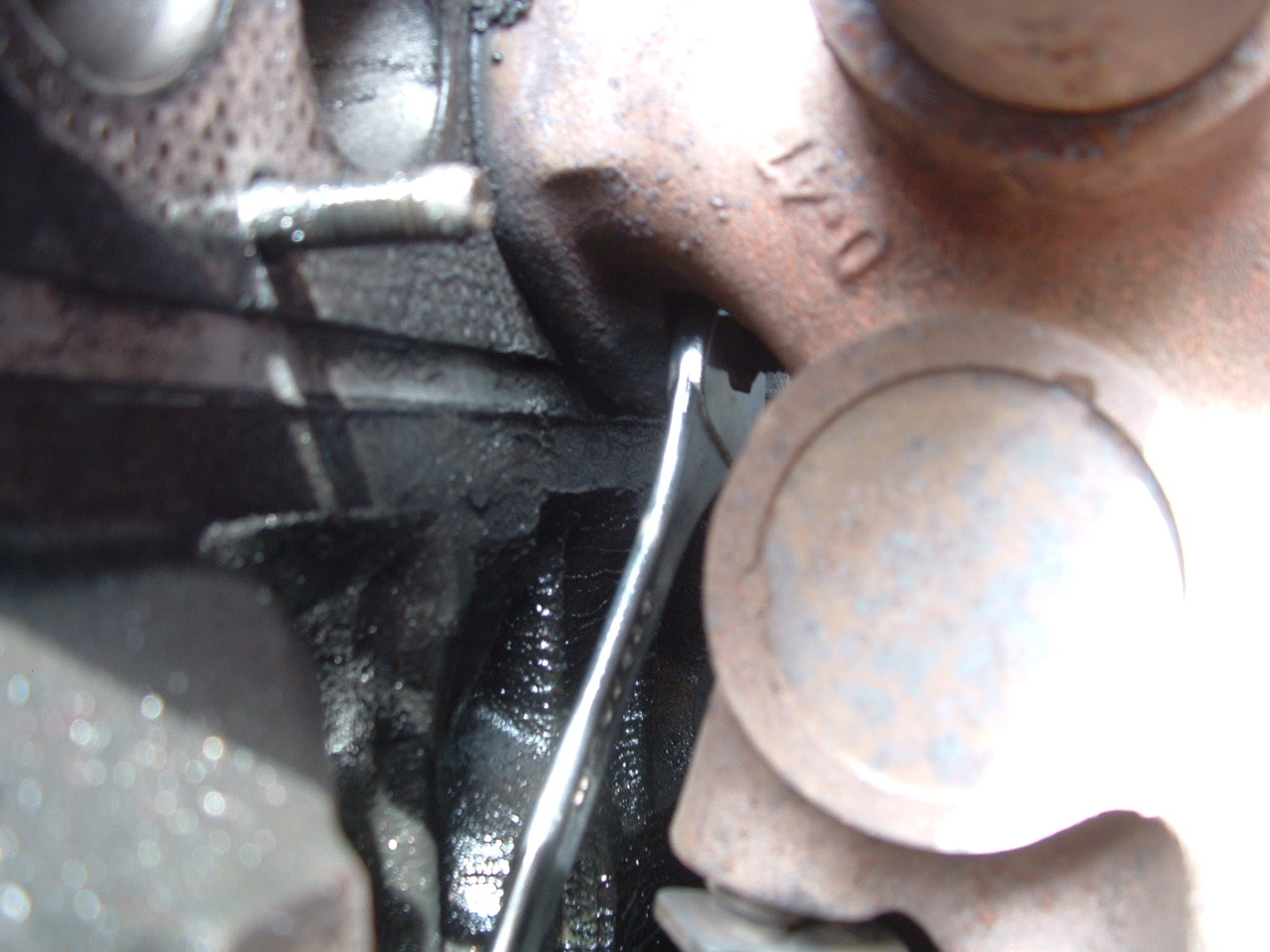

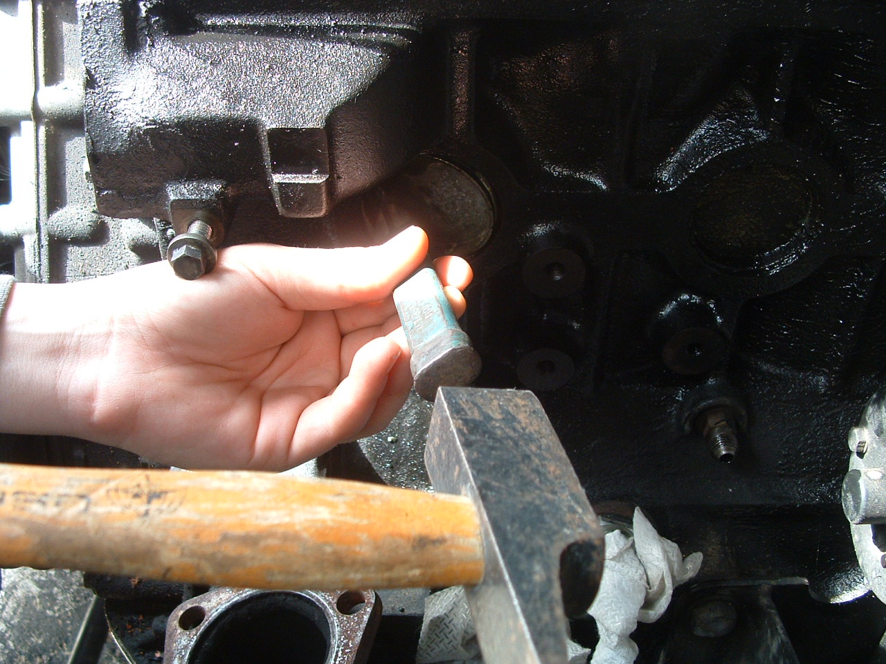

décollement de la pastille
pivotement
pivotement
la portée à nettoyer....
au tour de celle du milieu pour ceux qui n'auraient pas compris....ou mal vu!
sans commentaires
sans commentaires

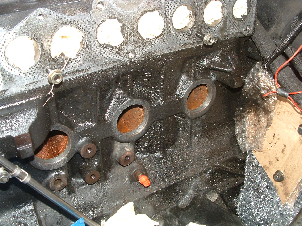

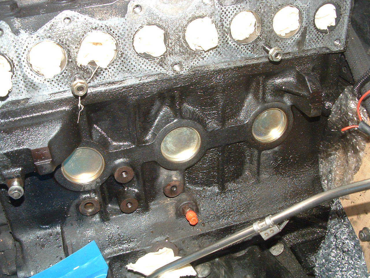

aprés un bon néttoyage....
et d'une
et d'une
et de 2 avé la colle 'scelle roulement'
et de trois c'est fini!
la pastille côté interne

nanard833 a écrit :Bon, je continues mon histoire:
Cela fait plaisir de voir tes photos.
L'état interne de ton circuit de refroidissement me laisse perplexe.
On dirait pas certains endroits qu'un récif corallien a élu domicile, puis est mort recouvert d'une pollution marron.
Ce qui me chagrine c'est que cette couche de je ne sais quoi peut diminuer la capacité de transfert de chaleur. As tu une idée de ce qu'est cette couche de "mer.e" ?
Je ne pense pas qu'un simple rinçage à l'eau claire puisse être efficace pour tout nettoyer.
Nettoyer oui, mais avec quoi ?

The Pater a écrit :L'état interne de ton circuit de refroidissement me laisse perplexe.
Ben oui, je me pose aussi certaines questions sur l'origine de ces dépôts (mais rien ne m'étonne plus, je pense aux bactéries qui se dévelloppent dans le gas-oil par exemple, ça pourrait être un truc de ce genre non?) et je ne vois vraiment pas ce que je pourrais y faire, faudrait trouver un produit capable de dissoudre les "récifs coraliens" :mrgreen: mais surtout pas les décoller car ça pourrait venir coincer le thermostat ou bouziller les pales de la pompe à eau.bref, si quelqu'un a une idée, je suis preneur A+

nanard833 a écrit : Ben oui, je me pose aussi certaines questions sur l'origine de ces dépôts
Est-ce que tu peux en enlever avec un tournevis pour en récupérer un échantillon ?
On pourrait alors faire un premier test avec du vinaigre, avant de tester des acides plus corrosifs et dangereux.
L'idée de faire remplir le bloc moteur avec un produit, puis rincer. En aucun cas faire fonctionner le moteur avec un tel produit avec pompe à eau et thermostat en place. Ni faire circuler le produit dans le radiateur.
