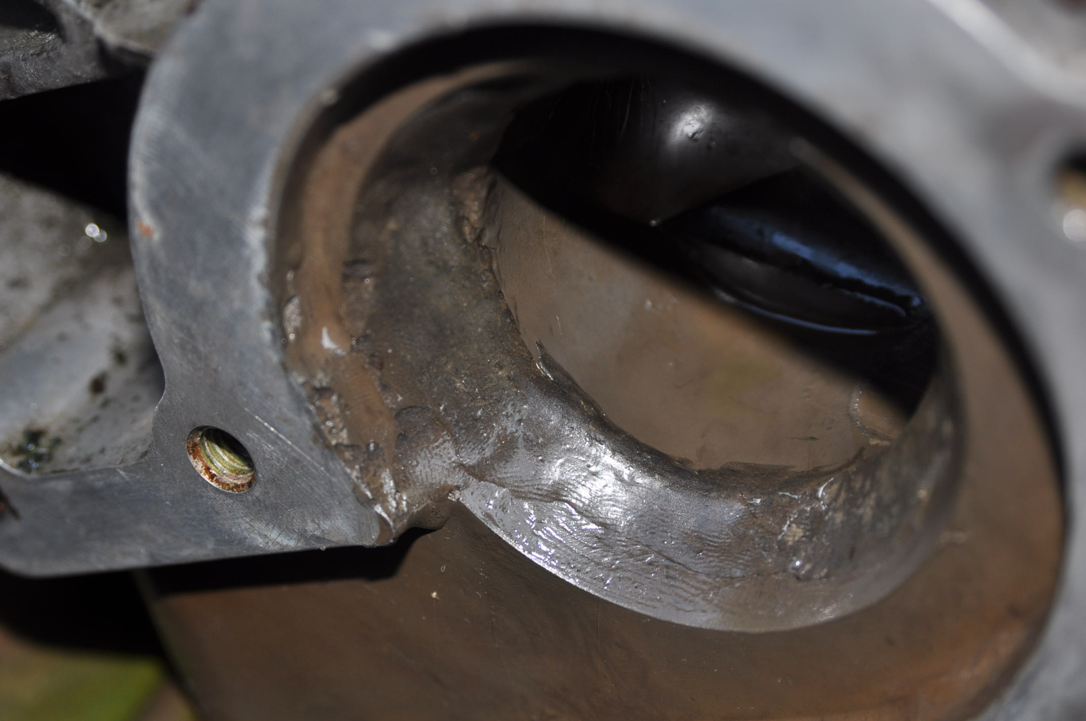

Salut, tiens puisqu'on est dans les phénomènes bizarre, que pensez vous de l'origine de ce problème de cavitation sur la carter de pompe a eau sur un 300Tdi ? En aluminium donc.
1) cela générait une chauffe légèrement au dessus de la moitié sur le cadran de l'indicateur de température.
2)
3)
4) La réparation :?
5) Araldite
6) Lissage
Cela fait un an, pas de nouvelle, je croise les doigts.

Re: Du joint pistolet au pastilles de désablage
Le 'oxymachin' comme tu dis, c'est pour 'sécher' la pièce, avant d'y coller l'araldite! :mrgreen: Qui sert a boucher les trous...
Euh sinon, perso j'y ferai rien, comme sur mon V8 d'ailleurs... :mrgreen: :mrgreen: Mais bon j'suis un bourrin moi... :mrgreen: :mrgreen:
Messages : 6208
nanard833 a écrit :Salut LOLO,
Grâce à toi on est passé du corail au volcan :mrgreen: En tout cas, pour une surprise....et tu l'a fait fondre avec ton oxymachin? c'était donc métallique ? pourquoi n'as-tu pas utilisé une petite meule à polir? t'aurai pas eu besoin du bicomposant non? pas fait de test à un quelconque produit acide? A+
Ce que je voulais souligner c'est une éventuelle réaction chimique possible sur l'alu.
l'Oxymachin, c'est pour bien sécher la surface.
Un polissage n'est pas nécessaire. L'important, c'est que l'espace entre la roue à aubes de la pompe et le carter ne soit pas trop important. A terme de toute façon, dés que l'occasion se présente je change ce carter. Car je ne tiens pas a avoir la surprise que mon moteur se transforme en pomme d'arrosoir, un soir de pluie, loin de la maison :( .

Ok pigé en fait, je croyai qu'il y avait des creux et des bosses c'est en fait un phénomène d'électrolyse non? A+
Messages : 6208
nanard833 a écrit :Ok pigé en fait, je croyai qu'il y avait des creux et des bosses A+
:mrgreen: Mais il y a des creux et des bosses!
:sm27:

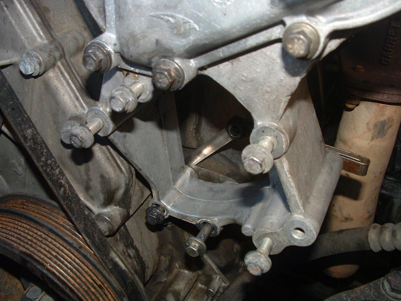

du coup j'ai mis la pâte à LOLO et Kebir et ça fuit pas un poil :lol:
le plan du joint pistolet nettoyé avant repose
le plan d'appui de la fixation basse sur le bloc
En remontant le support, j'ai d'abord serré les trois vis du JP pour qu'il soit bien pincé uniformément puis j'ai constaté ça au niveau de la fixation basse:
aprés serrage des 3 vis du joint pistolet, un jeu de 0,35mm est apparu entre le bloc et la fixation basse du support
merci Kébir pour ton beau lièvre :wink:
J'ai donc découpé un petit joint dans un grand joint papier qui me restait de la BT (0,4mm non serré) et je l'ai intercalé entre le support et le bloc en écartant légèrement le support avec un tournevis:
Je sais pas si c'est lié mais aprés remontage complet de tout le bazar et démarrage du moteur, mon galet tendeur ne couine plus.....

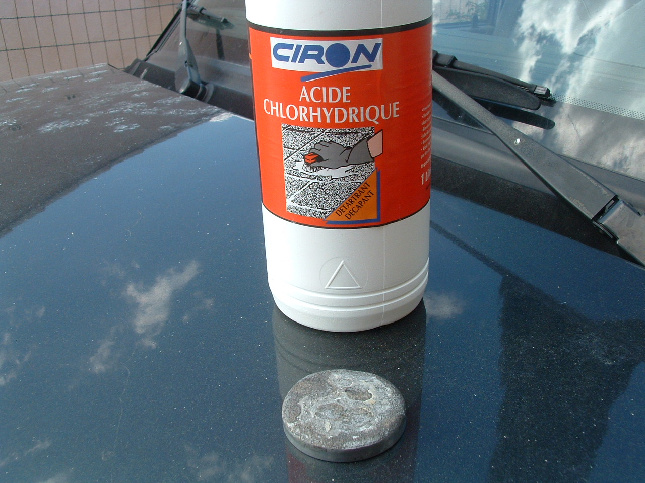

Salut, je mets quelques tof sur l'état d'une pastille aprés trempage dans le dérouillant elle était quand même bien bouffée et semble bel et bien en ZINC
Messages : 13960
nanard833 a écrit :Salut, je mets quelques tof sur l'état d'une pastille aprés trempage dans le dérouillant elle était quand même bien bouffée et semble bel et bien en ZINC
Efficace ce dérouillant.
Cela montre aussi que la pastille était bien attaquée.
Salut Pater,
Voici la pastille trempée dans l'acide chlorhydrique même durée soit 7 jours pleins:
l'acide chlorhydrique parait moins efficace sur le "corail" que le dérouillant, je l'ai remise à tremper
l'extérieur de la pastille n'est pas attaquée par l'acide
Je voulais tester le sel d'oseille (acide oxalique) mais j'ai peaumé la troisième pastille..... :mrgreen: quand elle ressortira....A+
