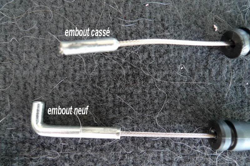

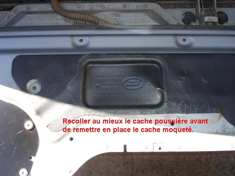

RE-RE-BONJOUR,
Papi est parvenu, avec pas mal de soucis et galères à remplacer ce fichu câble.....
J'ai poussé la difficulté à prendre des photos de toute l'opération afin de vous donner la marche à suivre si ce problème vous arrive.
Tant pis pour nos concessionnaires qui appliquent des tarifs abusifs pour réaliser cette opération, alors qu'avec 36,00 € de pièces et 3 à 4 heures
de notre temps (hé oui, tout de même !! ), on peut y parvenir. Mais j'avoue avoir perdu beaucoup de temps et pas mal galéré car le bulletin
officiel n'est pas, pour mon goût, suffisamment explicite.
Sachez que vous pourrez me joindre si vous le souhaitez pour plus d'explications, au cas où... Mais je pense que les photos et leurs
encarts sont très parlantes, en tout cas, j'ai fait au mieux pour vous être utile, enfin, je l'espère .
Cordiales salutations à tous, et peut être à plus pour d'autres sujets.
Philippe.
Nota:Les photos sont dans l'ordre inverse de leur expédition, à vous de les remettre en ordre en prenant à partir du bas.
Je rajoute d'autres photos dans un prochain message (13 dans celui-ci), car trop important pour le support, à suivre...

RE-RE-RE-BONJOUR !!!
Voici les autres photos de l'intervention, et toujours dans l'ordre inverse de l'expédition, suivez les numéros...

Papi philippe reprend la plume pour confirmer qu'il n'y a qu'une seule pièce comprenant la serrure et le câble qui m'a été facturée 36,00 euros.
Rien d'autre n'est nécessaire !!!, sauf la main d'œuvre....
Si tu n'est "pas trop bricoleur", mieux vaut faire appel à LAND ROVER, qui sont apparemment
bien plus raisonnables que chez nous, vu le devis proposé !
Il faut en effet avoir beaucoup de patiente et pas mal d'habileté pour réaliser cette réparation.
Bon courage tout de même si tu tentes le coup !!!

Pour info, comme tout ce qui a cassé cassera (ou comment économiser 36€... ), j'ai préféré réparer avec un "domino électrique":
J'ai fait traverser le cable cassé avec son embout (sans le recouper pour conserver la bonne mesure) au travers d'un domino puis j'ai pris environ 13cm de cable de frein à velo (un fils électrique ou un fils de fer pourrait convenir) que j'ai engagé dans le trou d'accroche puis rabattu les deux extrémités pour traverser le domino. J'ai serré ensuite un peu les deux vis du domino sur les trois brins pour ensuite tendre parfaitement à la bonne longueur et enfin bloquer le tout. Quand on actionne le système, le domino se déplace de gauche à droite sur environ deux centimètres et remettre le cache en plastique ne pose pas de problèmes.

Voilà c'est réparé !!!!!!!!!!!
le hayon s'ouvre et c'est bien le cable de commande qui a cassé !!!
- il faut d'abord enlever le cache de la partie basse du coffre par l'intérieur. en fait il ne s'enlève pas complètement car les rotules de tenue des cables retiennent les cotés. Avec un tournevis que j'ai coudé a 90° je suis passé entre le cache superieur et la garniture basse du coffre et j'ai dégraphé cette garniture (c'est galere donc ne pas s'enerver) ensuite on peut tirer sur cette garniture en la déformant sachant que les cotés sont tenue par les rotules
( voir les photos de philippe + haut )
- On voit alors une platine couleur doré recouverte d'un cache plastique noir (coté exterieur du véhicule) d'ou sort une gaine de cable style gaine de cable frein vélo.
- il faut glisser la main vers ce cache plastique (pas évident car la place est étroite même en tirant au max sur la garniture)
- pousser ce cache de façon a arriver a toucher le cable qui est a l'interieur et tirer sur le cable. C'est magique le hayon est dévérouillé
- maintenant on peut ouvrir le bas et avoir acces au vis pour démonter proprement la garniture en devissant les rotules ( clé de 14) qui bloquaient le démontage total de la garniture. Pour enlever le cache plastique sur le haut, il ya 4 vis qui sont accesible après avoir enlevé les caches.
( Voir Tjrs les photos de philippe)
- il suffit maintenant soit de changer le cable mais qui ne se vends pas tout seul mais avec la serrure (Chero) soit de faire comme moi en utilisant un "sucre d'électricien" ( idée déjà utilisée sur ce forum ) que j'ai dépouillé de la partie plastique et d'un petit morceau de fil de fer. J'ai coupé 5 mm de la partie du cable avec l'alu dessus et je lai passé a l'interieur du sucre, ensuite j'ai fais une boucle avec le fil de fer en la passant a la place de la partie du cable cassée et retour de l'autre coté du sucre en prenant soin de faire dépassé de l'autre coté le fil de fer que j'ai recourbé pour une meilleure tenue mécanique ( en recourbant les deux bouts du fil de fer il ne peut plus repasser a l'interieur du sucre). De même , de l'autre coté, j'ai laissé sortir du sucre la partie du cable recouverte d'alu si bien qu'avec les vis du sucre serrées il ne pas repartir en arriere. Comme cela la tenue mécanique du système viens pas que du serrage des vis du sucre.
MERCI pour LES PHOTOS de ce Forum, mais moi j'ai tout compris sur les photos qu'après avec démonté (pas bien futé)...... et oui après tout parait bien évident. Mais elle m'ont été très utile et moi comme un âne j'ai pensé a prendre des photos quand tout était remonté
J'ai des réflexes de débutant sur le forum, mais je vais évoluer ...........
Si je n'ai pas été clair, n'hésitez pas a poser des questions
