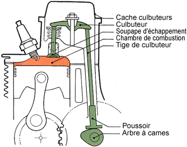

Question bête, mais c''est normale dans mon cas
Comment trouver le Point Mort Haut ?
Si on numérote les soupapes depuis l'avant du moteur vers l'arrière, de 1 à 8, la soupape 1 c'est l'admission et la soupe 2 l'échappement ?
La soupape est sous le ressort ?
Le point mort haut serait dans ce cas lorsque la soupape 1 est au plus haut...?

Aie.....La soupape est sous le ressort ?

Et oui, il y a un début à tout... merci pour le schéma.The Pater a écrit :Aie.....Disco Scot a écrit :
Donc, si les soupapes 7 et 8 sont ouvertes (enfoncées), les soupapes 1 et 2 sont fermées (hautes) ? - Je peux donc me baser sur ces dernières de la même manière ? (Visibles par le bouchon sans retirer cache...)
