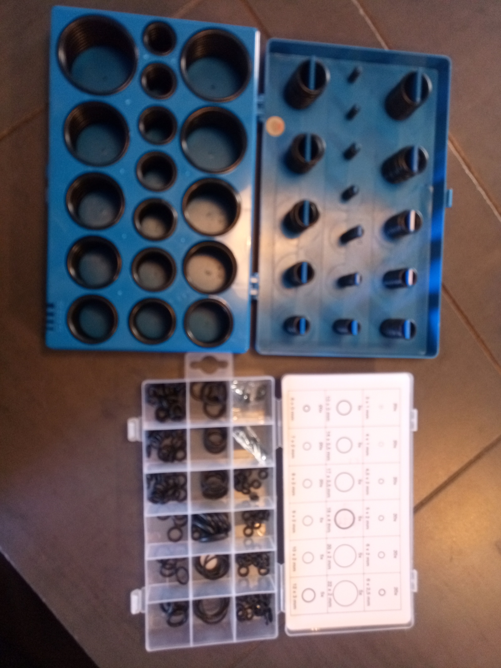

Bonjour comme j'ai du remplacer ces 2 joints aujourd'hui je déterre un post vieux de 10 ans.
J'aurai bien aimé connaître leurs dimensions ça m'aurait éviter d'acheter 2 kits de joints toriques pour être quasiment sûr d'avoir les bons.
D'un autre côté je suis désormais bien équipé en joints toriques:
kits joints toriques
Donc pour le grand j'ai mis un 19x2.5 et le petit 6x2.

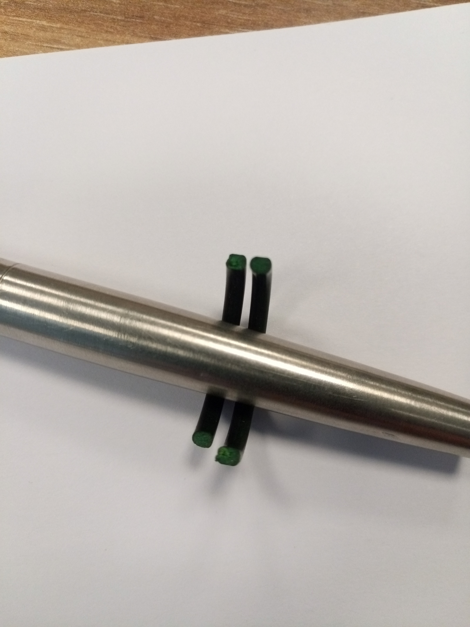

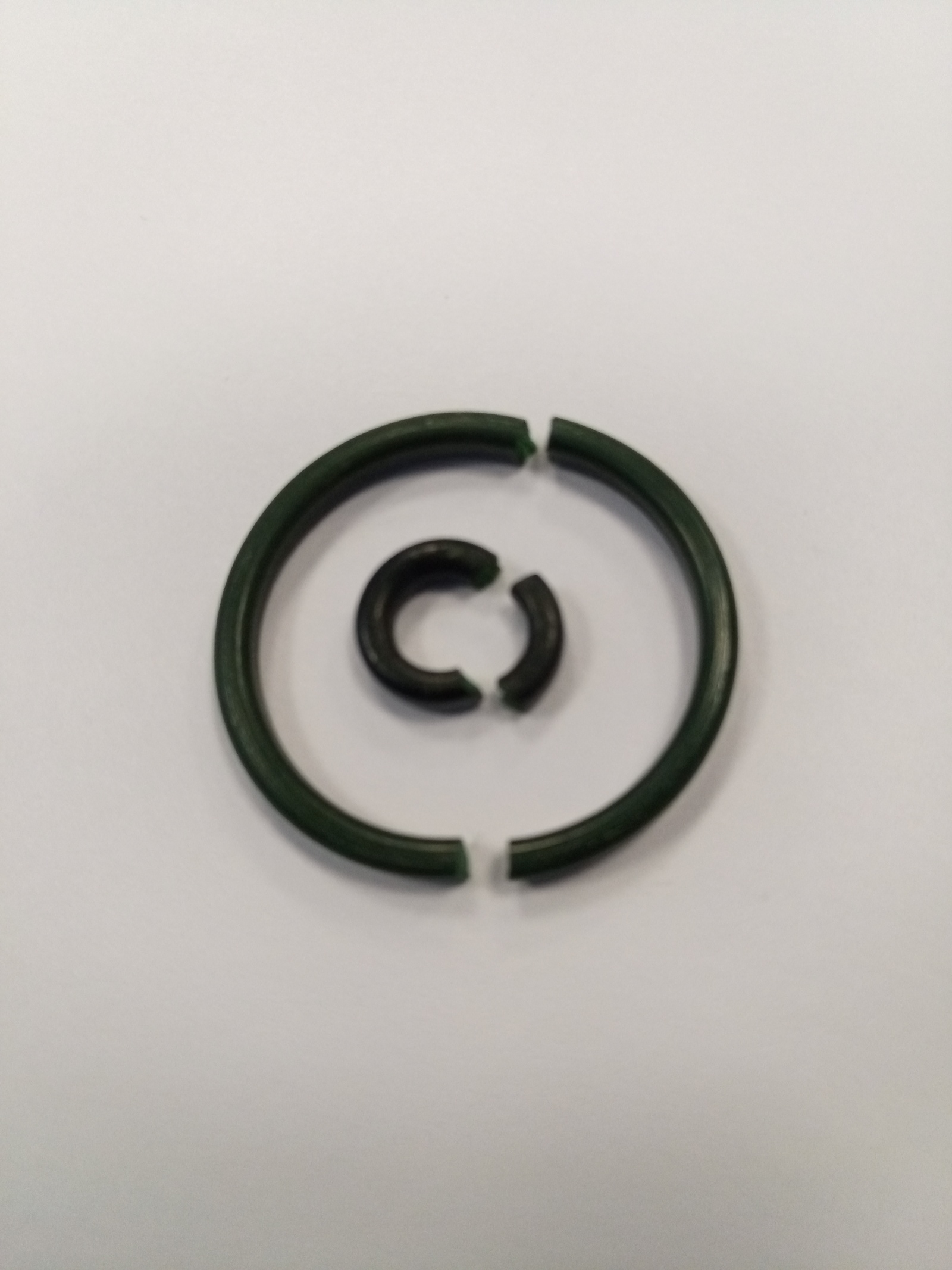

Par contre j'ai été surpris par les joints d'origine qui pour moi ne sont pas en caoutchouc à moins qu'ils aient durci mais ça ressemble plus à une sorte de fibre.
Il étaient quasiment rigide et j'ai du les casser pour les sortir de leur logement:
joint regul pression
Je n'ai que très peu roulé depuis mais je n'ai plus de fuite. Si les joints venaient à ne pas faire l'affaire je viendrait le signaler ici même.
