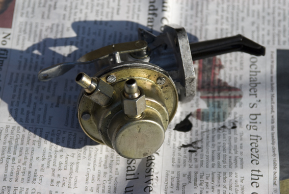

Le meilleur moyen est de mesurer la pression en sortie de pompe de gavage à l'aide d'un manomètre. Une pompe de gavage en bon état doit donner de 4.2 à 5.5 bars à 1800 tr/min moteur.
L'autre solution est de monter une pompe de gavage d'un moteur fonctionnant bien, comme cela tu es sûr que la pompe est en bon état.
Combien coûte une pompe de gavage achetée en concession Land Rover ?
By the way, ton filtre à gasoil, il vient d'où ? Quelle marque ?
Je sais pas si je peux trouver un manomètre comme ça...
Bonne idée pour la pompe de prégavage, je peux la démonter sur l'autre, même si elle n'a pas bel aspect. Mais si c'était le filtre qui déconne...
le fitre...
la pompe neuve,
la vielle qui peut servir de remplacement (il y a toute sorte de pompe sur le net, n'y a t'il pas une référence connue, qui a fait ses preuves ?)

Disco Scot a écrit :(il y a toute sorte de pompe sur le net, n'y a t'il pas une référence connue, qui a fait ses preuves ?)
Celle vendue en concession, dans un emballage Land Rover, a fait ses preuves. :wink:

The Pater a écrit : L'autre solution est de monter une pompe de gavage d'un moteur fonctionnant bien, comme cela tu es sûr que la pompe est en bon état.
Hallelujah !! Merci pour la suggestion !
Des que j'ai eu 5 min, j'ai remplacé la pompe de prégavage pour la vielle, d'origine constructeur, qui se trouvait sur mon autre disco. Je n'y croyais pas trop, mais par acquit de conscience, comme dernière tentative désespérée je l'ai quant même fait. Ça ne fait que la quatrième fois que j'en change en moins de 500km !!! Et ben oui, croyez le ou non, c'était bien ça, la pompe ne débitait pas assez...
Comme je n'ai pas d'autres référence, voici une performance que j'aimerai soumettre à votre jugement. Sur le plat, large route de campagne, j'atteins au maximum 120km avec un bon élan, qu'en pensez vous ?. Dans les cotes assez rudes, genre montagne, il reste assez mou (Comme un utilitaire des année 90, genre J5 ou C25 turbo diesel 2,5l). Mais j'ai lu souvent que ce n'était pas un " foudre de guerre"... donc peut être rien d'étonnant.
Enfin, pour en finir, la morale de cette histoire : méfiance quant il en vient aux pompes de prégavage, De 15 euros à 80 euros. Mieux vaut choisir un équipementier sérieux ou achetez en concession ! Ça peut éviter quelques petites tracasseries....
Enfin, dans mon cas, ça m'a permit d'en apprendre beaucoup sur l'engin. Je vais pouvoir me coller avec enthousiasme au reste, freins, suspensions, amortisseurs, direction, silentbocs, rouille etc...

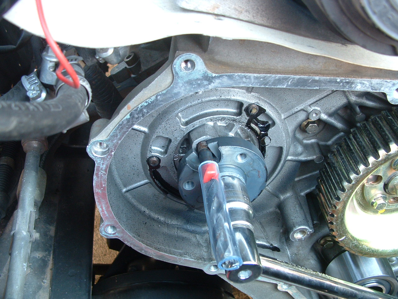

reste tes injesteurs et ta pompe à injection à commencer par son calage : ci joint une tof pour te montrer le trou dans lequel tu dois enfoncer le forêt dans ta PAI (avec la poulie en place on voit pas trop comme c'est foutu):
tu ne peux pas avoir de décalage quand ton vilo a l'encoche en face du trou du carter d'embrayage
et au cas où tu n'as pas soigneusement positionné l'encoche du VM (et immobilisé ce dernier) en face du trou du carter créant un certain décalage angulaire, tu peux piger à côté et croire que la pompe est bien calée:

nanard833 a écrit :reste tes injesteurs et ta pompe à injection à commencer par son calage
nanard883, si tu avais lu le sujet en entier, tu aurais lu qu'il a vérifié le calage de la PI.
Oui, j'ai vérifié le calage, mais avec les détails de la photo, j'ai pu en effet me planter ! Je vois l'espace qu'il y a avant le trou et je me dis que ça pourrait expliquer le jeu que j'avais ! Il y aurait alors un gros décalage (au moins deux centimètres) entre l'encoche du vilo et la pompe... un tel décalage est-il possible, sans influencer sérieusement l'allumage, cela ne provoquerait il pas un démarrage difficile ?
Je rentre d'une ballade et jamais il n'a tourné aussi bien, pas un poil de fumée à chaud mais cette odeur étrange... j'ai demandé à ma femme si elle pouvait la définir, "acre" m'a t'elle répondu !
Ca m'a ramené à ce qu'écrivait The Pater, acre... gasoil pas bien brulé... donc calage de pompe, donc revoir ça de près. Et en arrivant je trouve tes photos détaillées, c'est cool ! je me remet au travail des que j'ai une minute :D

Salut Pater, oui j'ai bien lu le sujet depuis le début et je sais pour la vérif du calage mais c'est précisément cette phrase de Disco scot en réponse à tes instructions, lue page 3 dans le sujet qui me turlupinait :mrgreen: :
The Pater a écrit : Encoche du volant moteur en face un trou dans le carter du volant moteur, soupapes 7 et 8 ouvertes (totalement enfoncées).
Je peux introduire un foret de 9mm dans la pompe pendant environ 1,5cm de course de l'encoche dans le volant, je n'ai donc apparemment aucun problème à bloquer les deux.
Cette course d'environ 1,5 cm ne correspond pas à la précision habituellement requise pour le calage d'une distri (quelle qu'elle soit d'ailleurs) ce qui me donne à penser qu'il y a forcément un hic quelque part.... qui pourrait correspondre au décalage d'une dent de la courroie autorisant l'enfoncement du foret au mauvais endroit.....d'autant plus que tout semble revenir à un problème de calage de la PI.
Bien entendu cela peut paraître un peu tiré par les cheveux mais j'ai un peu honte de le dire, cette histoire m'est déjà arrivé :oops: : j'avais viré la vieille courroie avant de piger le VM et la PI....qui avait du se décaler (sous l'effet de la pression résiduelle interne?). J'avais alors enfoncé le foret mais la butée de la poulie de PI était franche dans un sens et "floue" de l'autre. J'avais alors déposé la poulie pour m'apercevoir de mon erreur (foret enfoncé à côté du bossage.....) et comprendre du meme coup que le pigeage du moyeu de la poulie était indépendant du serrage de cette dernière par les trois vis qu'on doit désserrer pour répartir la tension de la courroie A+

J'aimerai avoir la confirmation d'autres intervenants, afin de verifier s'il y a decalage de la pompe.
On pige la pompe.
On constate que le repere n'est pas en face du trou du volant moteur.
La question: Avec une douille sur la poulie damper, on doit pouvoir, sans forcer comme un ane, faire tourner un poil le moteur, dans un sens et/ou dans un autre, puisqu'il y a du mou quelquepart sur un brin de la courroie. Je me goure?

Gabrielle a écrit : J'aimerai avoir la confirmation d'autres intervenants, afin de verifier s'il y a decalage de la pompe.
On pige la pompe.
Salut Gabrielle,
J'ai mis la main sur un doc en anglais pour recaler la pompe. J'essaye de traduire ça ce matin.

Voila ce que j'ai pu traduire d'un manuel (Haynes Service and repair manual) :
Tourner le "crankshaft" (vilbrequin, arbre à cammes?) pour amener le piston n°1 au point mort haut (on the compression stroke), j'en déduit que c'est au moment ou la valve n°1 est fermée, culbuteur en position haute. Si la pige ne rentre pas dans la pompe alors que le repère du volant est bloqué, faire comme suit :
Retirer la pige bloquant le volant
Tourner l'arbre jusqu'à ce que la pige puisse s'insérer facilement dans la pompe.
Desserrer le boulon de blocage de la pompe et retirer la patte de retenue. Resserrer le boulon pour bloquer la pompe en position.
Desserrer les trois boulons du pignon au moyeu (les termes sont approximatif, vous corrigerez)
Tourner légèrement l'arbre pour revenir au point mort haut, bloquer le volant avec la pige.
Vérifier que la pige s'engage facilement dans la pompe.
Resserrer les trois boulons du pignon au moyeu.
desserrer le boulon de blocage de la pompe, remettre la patte de retenue et resserrer le boulon.
retirer la pige engagée dans la pompe et celle bloquant le volant.
Faire deux révolutions complète du vilebrequin et vérifier que les deux piges s'engage simultanément.
La procédure vous parait correcte ?
