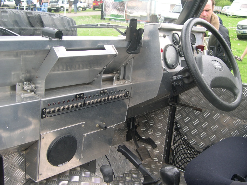

D'ailleurs notre land le guenuine en V8:
Je leur avais bien dit, trop d'alu strié nuit a l'alu strié, mais bon, les gouts et les couleurs, moi je m'en fout j'avais Lara :mrgreen: :
Messages : 13960
Re: Def 90 TR - conseil pour changement suspension
Def e-Duck a écrit : Tricherie, tricherie, ce n'est pas la genuine. En vrai elle est brune, avec une natte, des lunettes de soleil et un débardeur noir, et elle est avec Brad Pitt + 3 enfants biologiques + 3 enfants adoptés :mrgreen:
La genuine, en chair et en os, elle change à chaque sortie d'un nouvel opus du jeu. Et de toute façon la vraie n'a pas d'enfant et vit dans un manoir... et toc...
(cela me fait penser que je n'ai pas fini le dernier, peut être car le nude patch ne marche qu'avec la combinaison de plongée.....)
LØLØ a écrit : D'ailleurs notre land le guenuine en V8:
Extérieurement, je le trouve bien.
Il n'y a que le marche pied latéral et la plaque d'alu juste derrière la porte qui ne va pas.
L'intérieur est par contre hideux à souhait et le volant de ce type n'a plus sa place ici.
Quand à la ribambelle d'interrupteur sans pictogrammes.... :roll: . Heureusement que dans le film et la plupart des photos "officielle", on ne voyait pas le tableau de bord.
