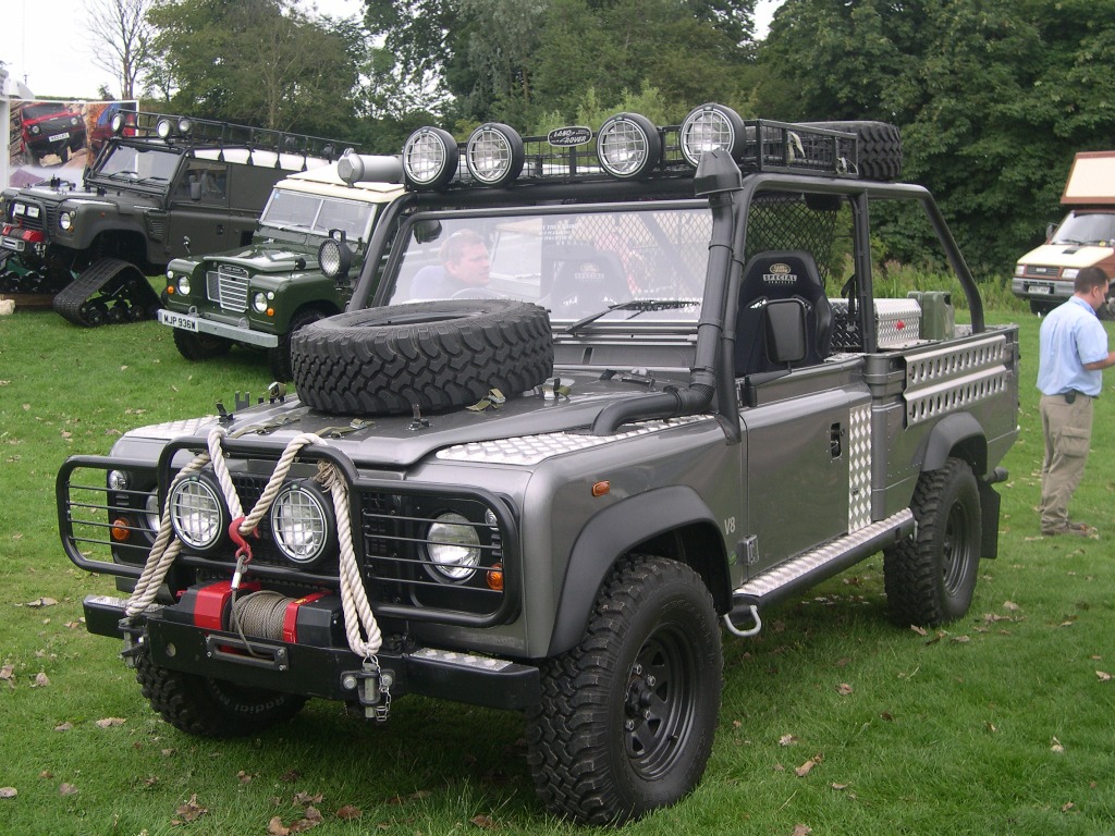

Tricherie, tricherie, ce n'est pas la genuine. En vrai elle est brune, avec une natte, des lunettes de soleil et un débardeur noir, et elle est avec Brad Pitt + 3 enfants biologiques + 3 enfants adoptésLØLØ a écrit :...
- Messages : 6209
Re: Def 90 TR - conseil pour changement suspension
Meuh non, c'est le nouveau modèle, Brad Pitt a été mit au placard, il ne savait pas changer une roueDef e-Duck a écrit :Tricherie, tricherie, ce n'est pas la genuine. En vrai elle est brune, avec une natte, des lunettes de soleil et un débardeur noir, et elle est avec Brad Pitt + 3 enfants biologiques + 3 enfants adoptésLØLØ a écrit :...
D'ailleurs notre land le guenuine en V8: Je leur avais bien dit, trop d'alu strié nuit a l'alu strié, mais bon, les gouts et les couleurs, moi je m'en fout j'avais Lara

La genuine, en chair et en os, elle change à chaque sortie d'un nouvel opus du jeu. Et de toute façon la vraie n'a pas d'enfant et vit dans un manoir... et toc...Def e-Duck a écrit : Tricherie, tricherie, ce n'est pas la genuine. En vrai elle est brune, avec une natte, des lunettes de soleil et un débardeur noir, et elle est avec Brad Pitt + 3 enfants biologiques + 3 enfants adoptés
(cela me fait penser que je n'ai pas fini le dernier, peut être car le nude patch ne marche qu'avec la combinaison de plongée.....)
Extérieurement, je le trouve bien.LØLØ a écrit : D'ailleurs notre land le guenuine en V8:
Il n'y a que le marche pied latéral et la plaque d'alu juste derrière la porte qui ne va pas.
L'intérieur est par contre hideux à souhait et le volant de ce type n'a plus sa place ici.Je leur avais bien dit, trop d'alu strié nuit a l'alu strié, mais bon, les gouts et les couleurs
Quand à la ribambelle d'interrupteur sans pictogrammes....

Ah ? Avec le snorkel côté gauche j'aurais pensé à un 200TdiLØLØ a écrit :D'ailleurs notre land le guenuine en V8
- Messages : 13976
C'est bien un V8.Def e-Duck a écrit :Ah ? Avec le snorkel côté gauche j'aurais pensé à un 200TdiLØLØ a écrit :D'ailleurs notre land le guenuine en V8
