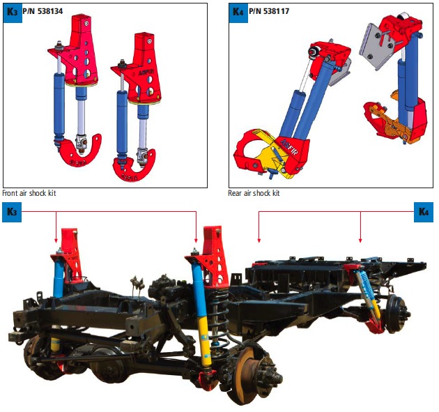

Je poursuis un peu ma divagation sur ce sujet atypique, non pas que j'envisage d'installer une suspension pneumatique sur un Def, mais c'est par curiosité technique de comment se passerait la chose.
Feub a écrit :j'avais vu dans un mag anglais, un système qui permettait de régler la hauteur de chaque boudin
J'ai vu effectivement dans un Land Rover World de septembre 2009 un essai TT sur un Def, avec un kit de suspension pneumatique de marque ASFIR, initialement développé pour l'armée israélienne et à présent commercialisé. Ci-joint le schéma :
Il est dit effectivement que cela permet d'abaisser le Defender mais on ne sait pas de combien, et ce n'est pas une suspension pilotée. Ou alors j'ai mal compris.
Ce que je cherchais ce serait plutôt le principe d'une suspension pilotée comme sur un Disco ou un RR, avec la position basse d'accès parking. De mémoire, il doit y avoir 10 cm d'écart entre position basse d'accès et position haute TT avec les suspensions pneumatiques pilotées ?

La c'est en plus des ressorts, celui que j'avais vu avait viré ses ressorts, le gars vendait ca sous le nom de Ogden Air, mais apparemment cela n'existe plus...
Re: Defender • Suspension "Air"
Feub a écrit :le gars vendait ca sous le nom de Ogden Air
Merci, j'ai cherché, rien trouvé. Sauf l'évocation du nom dans des forums anglais mais cela semble avoir disparu depuis plusieurs années.

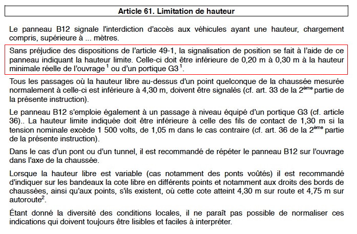

NB : en principe sur une voie publique la signalisation doit être inférieure de 0,2 à 0,3m à la hauteur minimale réelle de l'ouvrage, mais je ne sais pas si on peut assimiler un portique d'entrée de péage à un ouvrage.

Def e-Duck a écrit : Si cela t'es arrivé à toi, particulièrement vigilant et précautionneux... A ce propos cela me fait penser aux barrières de péage, tu me diras sur la photo où se trouve à ton avis la hauteur de 2m des couloirs de catégorie 1 ?
Normalement, c'est le bas des chaines (ou des languettes) qui donne la hauteur maximum. Tu touches : c'est pas bon, tu ne touches pas : c'est bon.
Humm..... j'ai vu des barres notée 2.1 m, êtres au environs de 2.1 m, surement pas à 2.3 ni à 2.4 m. :roll:
Quelle est la tolérance ? Y a t-il une norme ?
The Pater a écrit :Quelle est la tolérance ? Y a t-il une norme ?
http://www.securiteroutiere.gouv.fr/IMG ... 58188a.pdf
Cet extrait concerne le passage sous un ouvrage (ex: pont) ou sous un portique G3 (portique de passage à niveau sous lignes électrifiées).
Prenons le cas d'un pont, ce que je comprends c'est que si le panneau de limitation de hauteur indique par exemple 3,5m, alors la hauteur minimale réelle sous le pont est d'au moins 3,5m + 0,2m = 3,7m.
Mais j'imagine (c'est pure supposition) que dans le cas d'un gabarit de hauteur plus bas, comme une barre indiquée à 2m, la marge de sécurité est plus petite, voire peut être nulle comme tu le disais.
Messages : 13924
Def e-Duck a écrit : Mais j'imagine (c'est pure supposition) que dans le cas d'un gabarit de hauteur plus bas, comme une barre indiquée à 2m, la marge de sécurité est plus petite, voire peut être nulle comme tu le disais.
Je découvre ce qu'il y a exactement derrière le panneau B12 (limitation en hauteur).
Est-ce que cela concerne aussi les barre de limitation de gabarit ? Est-ce qu'un parking privé de centre commercial est tenu à la même tolérance ? Il me semble que oui, mais mon expérience montre que si cela doit s'appliquer, ce n'est pas toujours le cas.
Les barres de gabarit notée 1.80 m, je ne passe pas, c'est sûr. Or 1.80+0.20 (mini de tol) = 2.00 m, soit juste supérieur de quelques mm du point le plus haut de mon Def qui se trouve à l'extrême arrière du toit.
La poutre limitant l'entrée de mon garage est à 2.00 m exactement, et mon Def passe !

The Pater a écrit :Est-ce que cela concerne aussi les barre de limitation de gabarit ?
Sur la voie publique, ces barres s'appellent K15 dans la nomenclature de la sécurité routière. Mais je ne sais pas si elles obéissent à la même réglementation que la signalisation B12.
The Pater a écrit :Est-ce qu'un parking privé de centre commercial est tenu à la même tolérance ?
Là c'est encore plus difficile de répondre, tout dépend de ce qui a été stipulé ou non dans le cahier des charges lors du permis de construire, de la date de cette construction, et du statut du parking selon qu'il relève ou non des normes d'accès à un ERP (établissement recevant du public).
Pour l'anecdote, on ne peut se fier à rien: il y a eu le cas d'un litige avec une camionnette qui avait passé sans problème la barre de gabarit avant de s'emplafonner dans la rampe souterraine. Pourquoi ? Parce qu'un employé de la société gérant le parking en avait eu assez que des gamins viennent se suspendre comme des petits singes à la barre de gabarit, alors il l'avait réhaussée :mrgreen:
The Pater a écrit :La poutre limitant l'entrée de mon garage est à 2.00 m exactement, et mon Def passe !
Moi il faut que je me méfie, j'ai regardé comme tu m'avais dit dans le manuel de mon Def. Avec la monte en 235/85R16 il est spécifié 2022mm de hauteur versus 1968mm avec les XPC 205R16.
Du coup pour entrer dans ton garage, il faudrait peut-être que j'ai fait le plein, voire que j'ai un double réservoir, plus un réservoir d'eau, et une grosse caisse à outils dans le coffre :D Ou alors que je dégonfle.
Toi tu entres parce que tes Michelin sont rincés et tes suspensions sont terriblement fatiguées ? :mrgreen: Cela m'étonnerait vu comme tu le bichonnes.
