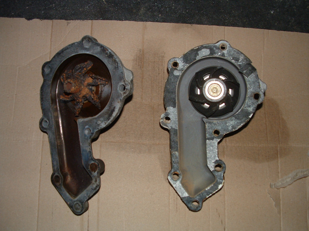

pour ceux qui hésiteraient à remplacer leur pompe à eau pour une genuine en pensant faire quelques économies, voici 2 pompes:

Re: Qualité des diverses pompes à eau
c'est une Britpart celle de droite ?
j'ai retrouvé la facture et je me rends compte qu'elle n'a peut-çetre même pas 25000 car achetée le 06/01/2009 sous la référence STC1086 au prix TTC de 42€ + 7,5€ de port chez best of land et remplacé au cours de l'été de la même année par une genuine achetée chez LR (je ne retrouve pas la facture pour comparaison de prix) de mémoire entre 70 et 80€ludo59 a écrit :c'est une Britpart celle de droite ?
je ne sais pas si c'est une Brittpart et elle a du faire entre 10 et 15000 bornes en fait!

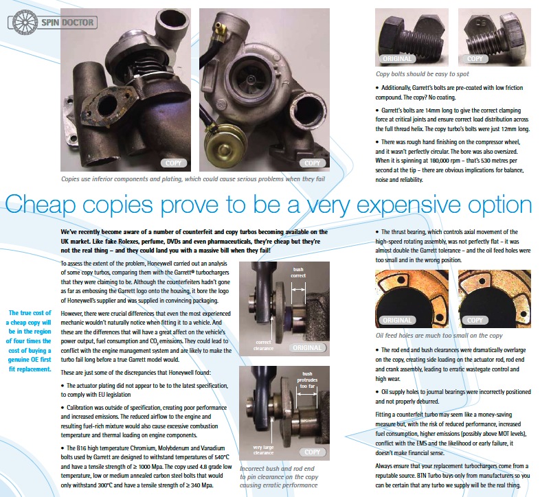

Mais si je devais un jour remplacer le Garrett à géométrie variable que j'ai sur le TD4, je me range volontiers à l'argumentaire des gens de chez Garrett, qui disent qu'une copie pas cher peut finalement me revenir 4 fois plus cher qu'une genuine OE.Feub a écrit :Bref, comme l'a très bien expliqué le canard () les revendeurs proposent de la daube parce que les acheteurs veulent du pas cher

Sauf que, l'argumentaire; le prix fait la qualité... on a de plus en plus de mal à y croire.Def e-Duck a écrit :Mais si je devais un jour remplacer le Garrett à géométrie variable que j'ai sur le TD4, je me range volontiers à l'argumentaire des gens de chez Garrett, qui disent qu'une copie pas cher peut finalement me revenir 4 fois plus cher qu'une genuine OE.Feub a écrit :Bref, comme l'a très bien expliqué le canard () les revendeurs proposent de la daube parce que les acheteurs veulent du pas cher
La dernière fois, quand j'ai changé les pistons d'étrier de frein du disco200, je les ai pris en concession parce que déçu du kit d'adaptable précèdent.
Et bien, j'ai été encore plus déçu de voir que c'était les mêmes que dans le réseau parallèle. Bien loin des piston forgés ou matricés d'origine.

Ce qu'ils disent, c'est qu'une copie à bas prix risque au final de te revenir plus cher que la pièce de marque qu'il fabrique. C'est un risque, donc une notion statistique. On trouvera toujours le contre-exemple, quelqu'un très content de son turbo de rechange acheté en copie pas cher, et quelqu'un furieux du Garrett qui l'a lâché.disco200tdi a écrit :Sauf que, l'argumentaire; le prix fait la qualité... on a de plus en plus de mal à y croire.
Cela peut venir de LR qui a modifié au fil du temps les spécifications. Ils changent de process, ils cherchent à réduire les coûts de production, ils changent de sous-traitants pour leurs pièces OME, etc.disco200tdi a écrit :La dernière fois, quand j'ai changé les pistons d'étrier de frein du disco200, je les ai pris en concession parce que déçu du kit d'adaptable précèdent. Et bien, j'ai été encore plus déçu de voir que c'était les mêmes que dans le réseau parallèle. Bien loin des piston forgés ou matricés d'origine.
