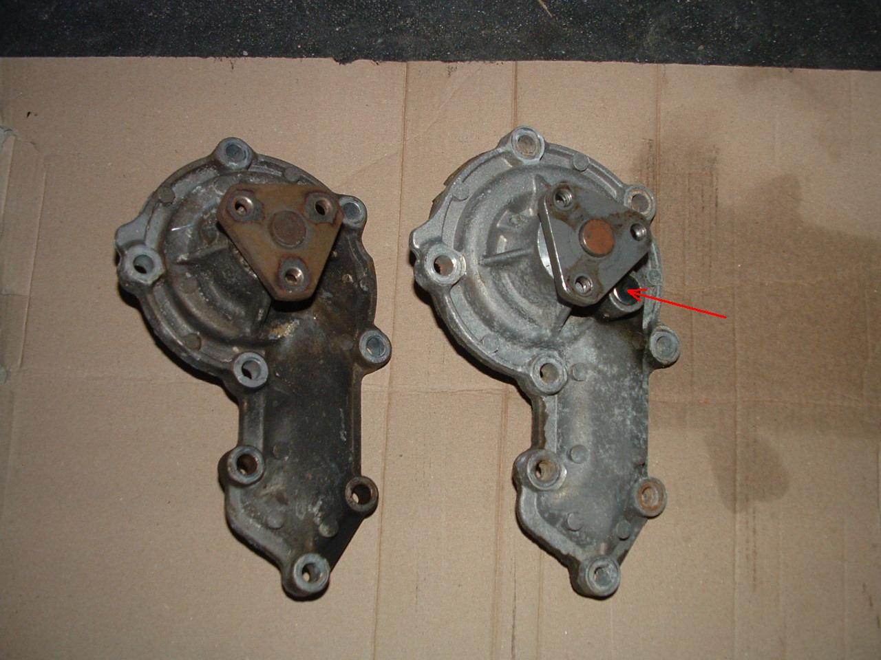

pour ceux qui hésiteraient à remplacer leur pompe à eau pour une genuine en pensant faire quelques économies, voici 2 pompes:
La pompe d'origine à gauche à parcouru 200 000 bornes, celle de droite 25000.....la flèche indique une différence de construction
les ailettes sont différentes sur la nouvelle

c'est une Britpart celle de droite ?
Re: Qualité des diverses pompes à eau
ludo59 a écrit :c'est une Britpart celle de droite ?
j'ai retrouvé la facture et je me rends compte qu'elle n'a peut-çetre même pas 25000 car achetée le 06/01/2009 sous la référence STC1086 au prix TTC de 42€ + 7,5€ de port chez best of land et remplacé au cours de l'été de la même année par une genuine achetée chez LR (je ne retrouve pas la facture pour comparaison de prix) de mémoire entre 70 et 80€ :lol:
je ne sais pas si c'est une Brittpart et elle a du faire entre 10 et 15000 bornes en fait!
