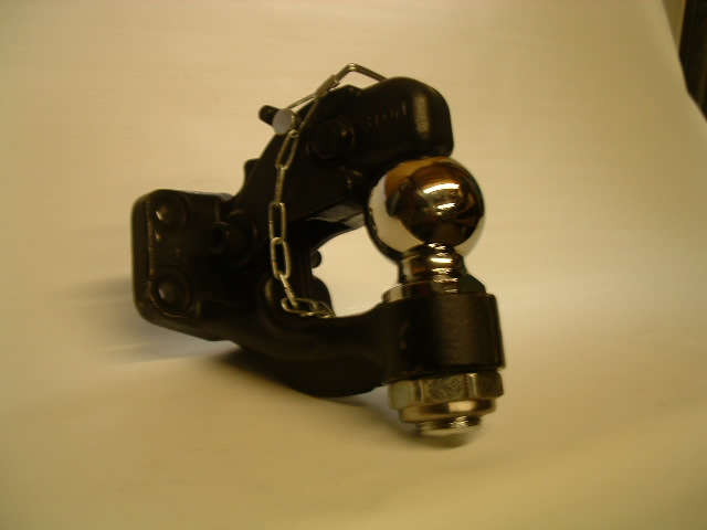

J'ai un crochet d'attelage du genre de celui en photo ci-dessous. Est il envisageable de le fixer directement sur la traverse arriere ou pas ? Avantages / Inconvenients ?
Merci pour vos conseils / avis !

Sans trop vouloir m'avancer, je crains que non.... :sm11:
Mais à boulonner sur une plaque de forte épaisseur (genre 8 à 10mm) .
Elle même fixée et déportée sur l'extérieur de la "traverse arrière" et via 2 bras support de quelques 30cm de longueur entre les cotés intérieurs des 2 longerons du châssis et le bas de la dite plaque ....
Enfin, c'est conçu comme cela sur les RRC et Disco1.......un vrai socle à charrue.... :mrgreen: .

Il faut mettre un renfort derrière la traverse, genre plaque de forte épaisseur comme l'indique cipixess.
Il y a un point non négligeable qui m'a fait garder ce genre de crochet plus bas que la traverse. La roue de secours gêne quand tu accroches une remorque sur la boule.
Re: Crochet d'Attelage sur Traverse Arrière ?
Ce genre de crochet ne peut pas se monter directement sur la traverse car l'entraxe des trous ne correspond pas.L'entraxe est prévu pour un crochet Nato et il y a un petit écart par rapport aux crochets qu'on trouve dans le commerce.Il se monte par contre très bien sur la plaque de l'attelage.
Pour ce qui est de la solidité , je dirai que la traverse est suffisament solide pour tracter une remorque légère (- de 500 kg), mais qu'il ne faut pas s'en servir pour sortir un véhicule planté par exemple.Quand au renfort éventuel qu'on peut y apporter, ce n'est pas possible sur un 90 td5 car il n'y a pas d'accès (les écrous sont prisonniers).

torero a écrit : Ce genre de crochet ne peut pas se monter directement sur la traverse car l'entraxe des trous ne correspond pas.
Il suffit de percer....
Bien sûr! Mais on ne peut pas le faire sur tous les def.Sur les tdi et précédents, pas de problème, on a accés de l'autre côté de la traverse.Je pense que c'est valable aussi pour les 110 td5 sous réserve, mais ce n'est pas le cas des 90 td5.Les écrous prisonniers sont montés d'origine, et même le réservoir déposé, ils sont innaccessibles.

Message non lu par lryt93 »
bonjour,
j'ai deja vu dans des boutiques d'accessoires un anneau qui se fixe sur la traverse avec 4 boulons.
je pense qu'il est utilisé pour tirer le land d'un mauvais pas.
donc je pense que la traverse est solide, mais bon j'peux me tromper.

lryt93 a écrit :bonjour,
j'espère que tu as une bonne Assurance...Tout Risque..., dis?.....
surtout si ton def est scoché dans 1 mètre de boue.... :sm31:
Message non lu par Ludvik »
Sur les Def du Camel, il y a un crochet (axe simple) type 5t sur la traverse AR, en lieu et place du Nato... 8)
Et je pense qu'ils ont dû l'essayer! :roll: :mrgreen:
Pour moi, aucuns sushis, même si mécaniquement, dans 1,5m de glaise, le mieux est dans l'axe des longerons.
Aussi, comme dit "Papa", c'est chiant à cause de la RdS.
Et puis, la boule à cette hauteur n'a aucuns interêts... :|
Message non lu par big109 »
Land rover commercialise aussi des crochet a fixer directement sur la traverse (voir ref 535068) :D

Merci à tous pour vos infos / conseils ! J'ai résolu le sujet en montant un bel attelage complet acheté d'occaz. ;-)
Message non lu par Moudj »
salut
a savoir que les entraxes de tous les crochets et anneaux japonais sont les memes que le def
j ai monte un crchet de cruiser sur mon def et j ai perdu la remorque au bout de 200 km de piste; les filetages en merdonium de la traverse d origine arraches.
j ai alors coupe une traverse arriere de cruiser soudee sur la traverse du def, pas de probleme
gros avantage: j ai un porte roue mantec et la roue de secours vient reposer juste sur le crochet pour la rentrer dans les goujons, facile...

Ludvik a écrit :Sur les Def du Camel, il y a un crochet (axe simple) type 5t sur la traverse AR, en lieu et place du Nato... 8)
désolé de te contredire, mais même sur les Camel il y a une plaque de renfort derrière la traverse des Def et pour les Discos le montage est différent mais le principe est identique :D
