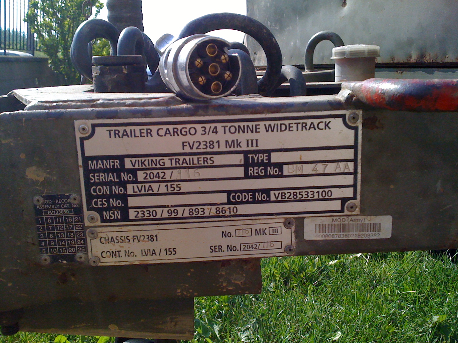

Voici les photos ma remorque à homologuer !

Re: homologation d'une remorque SANKEY
bonjour
des news après le premier entretient avec la DRIRE, il faut que je fasse une demande avec :
- la facture de l'achat (ou tout autre pièces équivalentes)
- une demande explicative de la démarche
- des photos de la remorque
suite à cette pré-dossier la DRIRE me guidera dans la démarche
à suivre donc ....
à suivre donc ....
salut
tres interressant cette demarche
genial ta sankey , en plus freins a disques et le crochet dans l'axe de la fleche c'est top
sur la mienne le crochet est un peu haut, pour le poid je comfirme une sankey grand model c'est 510 kg a vide
bon courage
