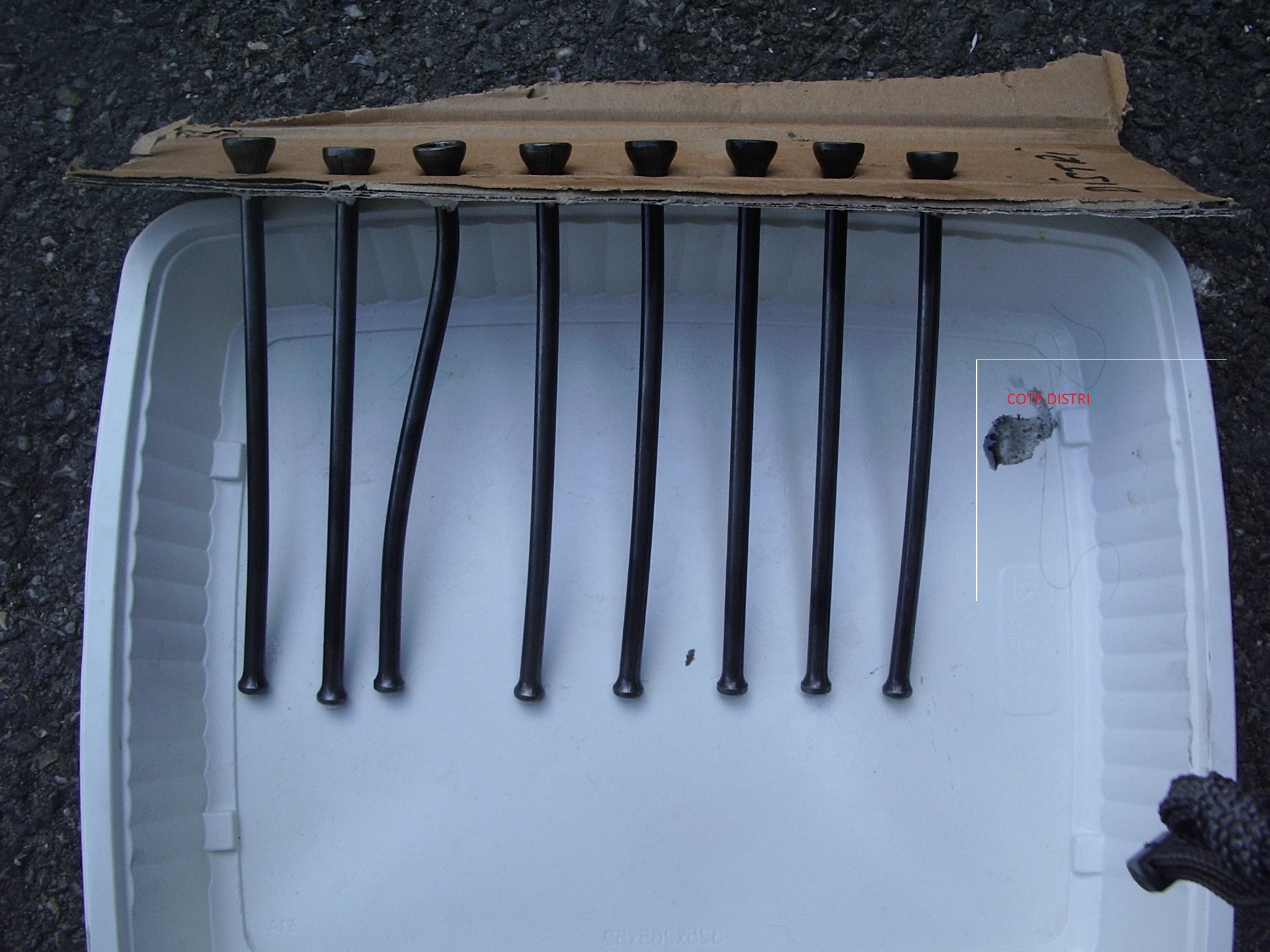

bon alors voilà les tiges...... :shock:
on voit bien les dégâts, en partant d la distri, les tiges 1, 2, 4, 5, 6, 7 et 8 ont reçu avec la palme d'or pour la 6!.....
celà explique mon jeu aux soupapes honteux!
maisde là, comment expliquer le décalage de mon AAC???
est-ce qu'à partir de ce constat, je peux tout remonter avec des tiges neuves, un kit de distri neuf, le tout réglé aux petits oignons, sans aller investir plus loin dans les causes?
ou je dois trouver ce qui a pu se passer avant de tout remonter?

Bien qu'il faut en effet tout considérer et qu'on a tous vu des histoires invrésemblables, à mon avis il ne faut pas chercher 12 à 14h. Ce serait qd même étonnant que le moteur ait tourné un certain temps correctement avec un AAC décalé d'un 1/2 tour.... Checker les tiges, new courroie, tout alligner correctement et régler le jeux de soupapes. Faire tourner quelques tours prudemment à la main et checker pour les points dures...
Si coulisse est plus ou moins novice...lui dire de recaler la pompe au comparateur...alors qu'on ne sait pas si elle est décalée..c'est un peu précoce... De toute façon si tout est bien calé AAC & villebrequin, au pire si la pompe est décalée, il tournera comme un vieux bateau de pêche...encore temps de re caler par après..

perso,vu la claque qu'a pris la n°6,j'aurai déculassé par acquis de conscience ... :(

Salut, :( . Au mini, a défaut d'ouvrir, il faudrait contrôler les compressions voir si une soupape n'est pas tordu au vu d'une des tiges. Fais toi prêter un compression-mètre, démonte les bougie de préchauffage, prends en une avec toi pour être sûr d'avoir le bon embout.

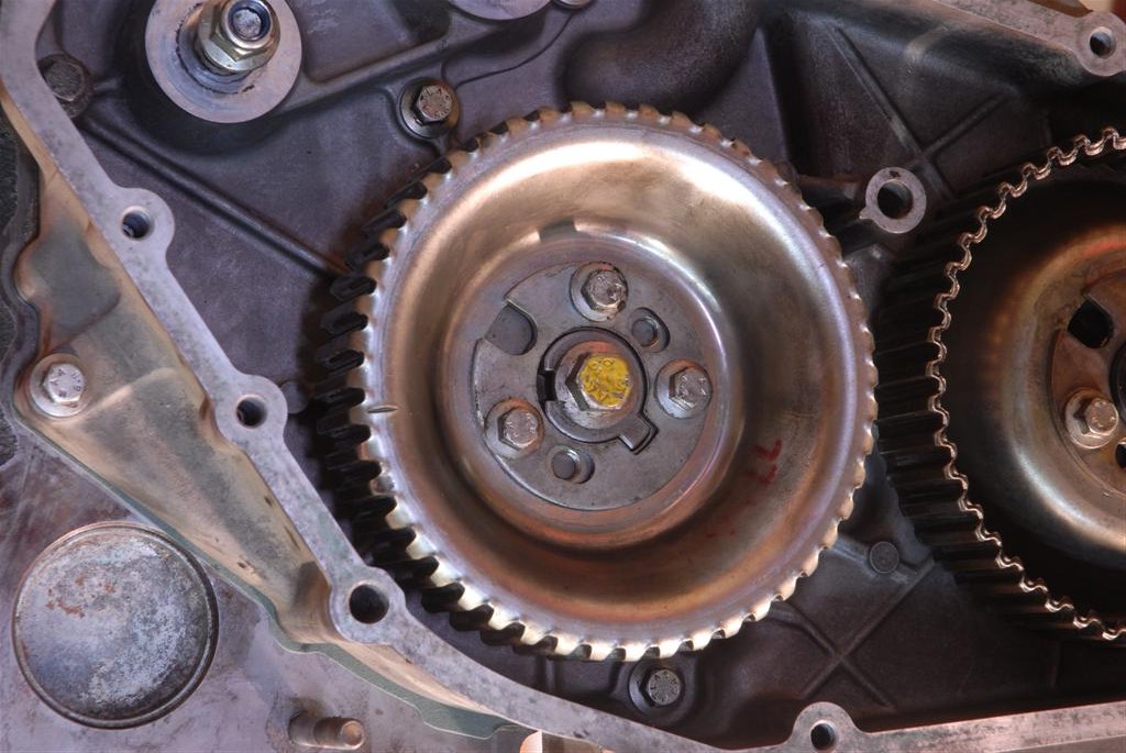

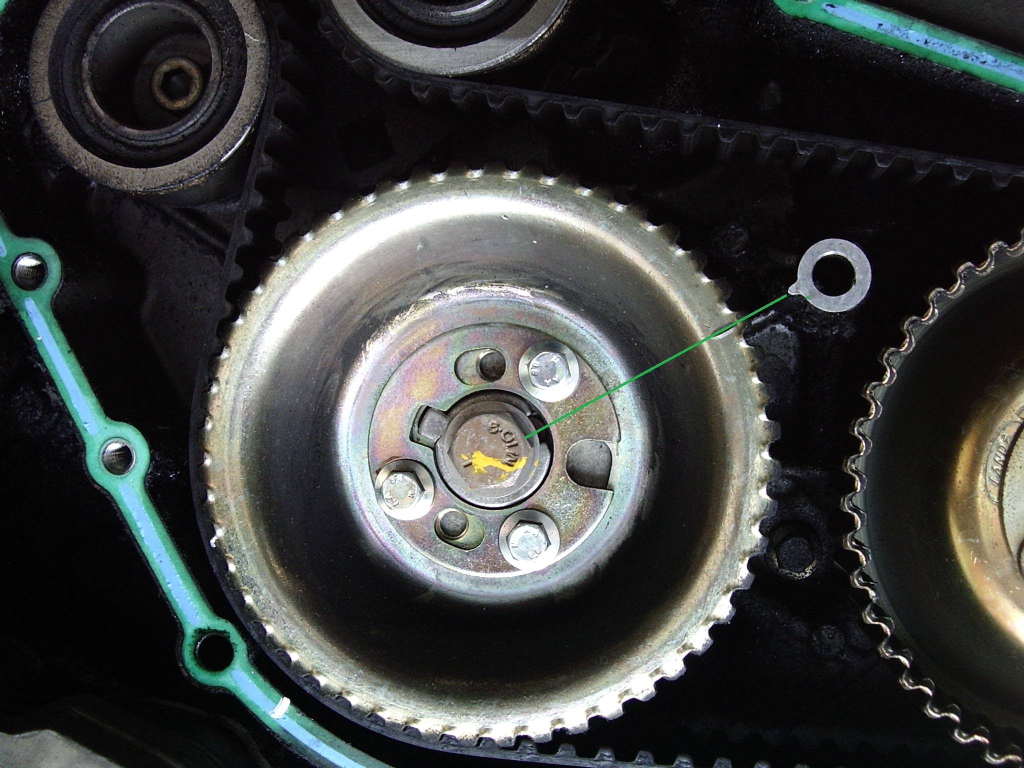

tiens, je viens de m'apercevoir d'un truc bizarre, que je ne comprends pas; en regardant de plus près la photo de la poulie d'AAC de kebir et la mienne, là ou je vérifiais la position de la marque sur la poulie et de la clavette de rondelle, je vois que là où sur celle de kebir il y a des trous oblongues, moi j'ai également les trous oblongues mais derrière on aperçoit un trou fileté, comme si la puolie avait été remonté dans les mauvais trous de vis?.... ce qui paraît bizarre puisque normalement la poulie s'emboite dans la "clavette"de la rondelle qui elle-même s'emboite sur le "têton" de l'AAC???
je joins les 2 photos pour mieux se rendre compte
la mienne avec les trous filetés qu'on aperçoit
celle de kebir où pas de trous filetés dans les ovals
je dis peut-être une bêtise mais est-ce qu'il serait possible que la poulie ait été monté avec un décalage qui correspondrait alors aux 4 dents?

en fait la poulie est utilisée ailleurs aussi (poulie de pompe à injection) donc ils ont fait les trous nécessaires pour les deux usages. Sur ma photo aussi il y a des filets derrière ... on les voit juste moins bien

kebir31 a écrit :en fait la poulie est utilisée ailleurs aussi (poulie de pompe à injection) donc ils ont fait les trous nécessaires pour les deux usages. Sur ma photo aussi il y a des filets derrière ... on les voit juste moins bien
je suis à la fois rassuré du bon montage mais toujours à me demander comment l'AAC a pu se décaler d'autant de dents....

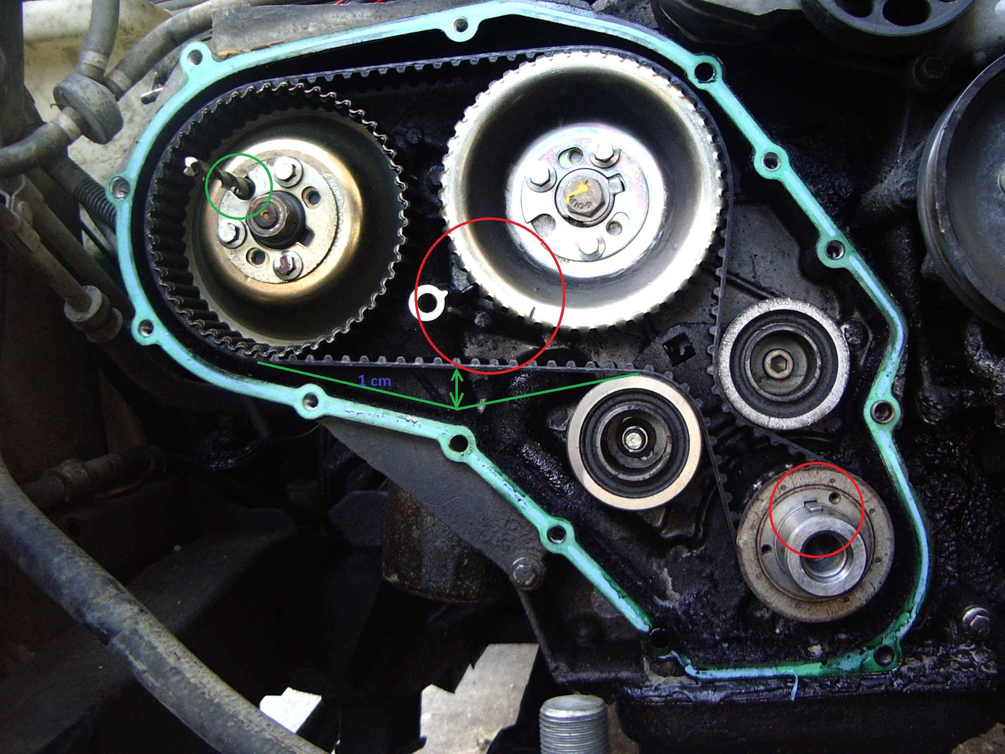

pour ce qui est de la tension, si je me place au milieu de la distance entre tendeur et poulie de Pi, en exerçant une pression au doigt, j'ai une flèche maxi de 1 cm

coulisse a écrit :pour ce qui est de la tension, si je me place au milieu de la distance entre tendeur et poulie de Pi, en exerçant une pression au doigt, j'ai une flèche maxi de 1 cm
Bien que ce soit un indicateur du genre pifo, à vue de nez, c'est un peu fort...
Ca me surprend toujours, car pour un Diesel du genre lent, le constructeur a prévu une tension du genre balaise...
Et même avec la nouvelle procédure de tension (celle instaurée avec le kit) la courroie reste assez fortement tendue. De plus, si la courroie était de mauvaise qualité, elle a pu se détendre et finir par sauter.
Avant de déposer tout, il faudrait retendre à la bonne valeur et comparer les deux flèches.
La difficulté est de trouver un bon dynamomètre, sensible juste comme il faut dans la plage de couple requise pour la tension de cette courroie. Une clé dynamométrique normale n'est pas suffisamment précise, surtout si c'est un modèle à déclenchement.
Compliqué, ces histoires-là...
