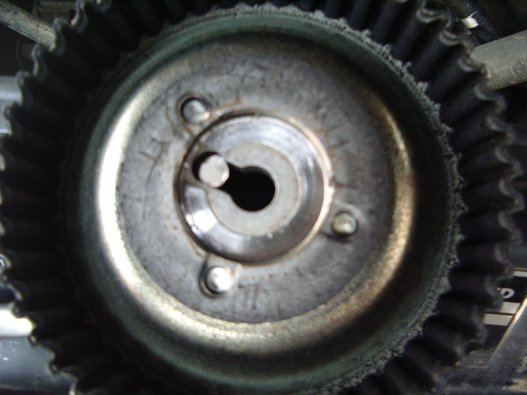

on voit pas trés bien mais on dirait qu'il n'y a pas de clavette sur l'arbre à cames...?

GAGNE! axe de commande de l'AC cassé net!kebir31 a écrit :ta photo est floue et on ne voit pas, mais sur ton arbre à cames, tu as bien le petit ergot?
=> The Pater, je voulais "éviter" de déculasser....... je n'ai plus le choix! j'espère qu'il n'y a pas trop de dégâts à l'intérieur, la note va se saler

De toutes façons il te faudra aussi sortir le carter de distri pour accéder à la patte qui tien l'arbre à cames, si tu veux le changer. Donc faudra tomber la pompe à injection. Mais je commencerais déjà par la culasse pour voir s'il n'y a pas un rat crevé dedans, avant d'aller plus loin.

pourquoi ? il y a possibilité de "ressouder" un axe?kebir31 a écrit :ah oui en effet
OK c'est sympa, merci à toi, parce que là je vais entrer dans un monde inconnu pour moi autrement qu'en photo!...kebir31 a écrit : Désolé mon reportage 300tdi n'est pas fini. Par contre j'ai pas mal de photos donc au fur et à mesure que tu as des questions, n'hésite pas.

Non, pas gagné....... tu ne sais pas si c'est la cause ou une conséquence.coulisse a écrit : GAGNE! axe de commande de l'AC cassé net!![]()
AMHA, c'est une conséquence, comme les tiges tordues, mais je peux bien sûr me tromper.

le gagné était en réponse à ma question d'avant "cherchez l'erreur"...The Pater a écrit :Non, pas gagné....... tu ne sais pas si c'est la cause ou une conséquence.coulisse a écrit : GAGNE! axe de commande de l'AC cassé net!![]()
sinon, effectivement ce n'est pas gagné et perso je pense que la casse de l'axe est la conséquence du blocage de l'AAC. Maintenant, pourquoi s'est-il bloqué? Demain, j'attaque le déculassage.

Une fois l'axe cassé, je ne penses pas que la courroie puisse sauter... si ca bloque, la poulie pourra bien plus facilement tourner du fait de l'absence de l'axe!
Sinon, je penses que cet axe est monté en force dans l'AAC, donc changer juste l'axe serait peut être envisageable?
Re: help please!!!...aide sur 300 tdi
oui feub, c'est ce qui s'est passé je pense: l'AAC se bloque (pourquoi je ne sais pas encore), ça casse l'axe, la poulie tourne en force sur l'AAC (j'ai la preuve au dos de la poulie, elle est bien marquée par le serrage, je ferai une photo demain) jusqu'à ce qu'elle même se bloque sur l'AAC (du fait de la fin du serrage possible), l'AAC est de nouveau entraîné de force par la courroie qui ne saute pas, mais qui du coup, plie les tiges (et plus particulièrement la n°6), une fois tiges pliées, l'AAC peut à nouveau tourner: et les 4 dents de décalage correspondent à la portion de révolution qu'à fait la poulie entre le moment où l'axe a cassé et ou les tiges se sont tordues.Feub a écrit :Une fois l'axe cassé, je ne penses pas que la courroie puisse sauter... si ca bloque, la poulie pourra bien plus facilement tourner du fait de l'absence de l'axe!
mon raisonnement de néophyte tient ou pas?
pour ce qui est de l'axe, oui je crois aussi qu'il est emboîté en force dans l'AAc. En le perçant et queue de rat , je pense pouvoir le sortir, maintenant, le trouve-t-on en pièce détachée?...

Ca se trouve, ERR4709
Euh par contre, faudrait vérifier que l'AAC n'est pas tordu...

Pourquoi? Tu as la cause. Les tiges de culbuteur sont réputées pour servir de fusible, et apparemment elles ont jouées leurs rôle, les culbuteurs n'ont rien et les galets et poussoirs bronze non plus. Donc en partant de ce principe, avant de déculasser:coulisse a écrit :
Repose un pion de positionnement sur l'arbre à cames; remonte un lot de tiges de culbuteurs; place les pistons a mi course pour en être sur, démonte les bougies de préchauffage et place dans le cylindre 1 et 2 des baguettes de soudure ou autre tige fines pour être sur d'être en position haute; remonte la rampe de culbuteur; puis à la main, fais tourner l'arbre à cames et contrôle que la force exercée sur les soupapes pour les ouvrir est homogène et quelles se manœuvre bien.
Si oui
Démonte la rampe de culbuteur; enlève les baguettes ; positionne le vilebrequin au point mort haut; monte les joints spi; place la poulie d'arbre à cames en face de sont repère; pige la pompe; remonte la courroie de distribution; la rampe de culbuteur; règle le jeu des culbuteurs et profite en pour contrôler encore que tout se passe bien; les bougies de préchauffage; la poulie damper sans le cache de distribution ni tout le bazar qui va devant, serres l'écrou de 27 sans plus; un verre d'huile sur la rampe, repose le cache culbuteur, ne remets pas en eau le moteur. Maintenant fais un essai de démarrage voir si le moteur pète accélère un tout petit peu voir si OK; là arrête tout, c'est gagné! Remonte le cache de la distribution avec tout le bazar . Terminé tu es quitte d'avoir déculassé avec les frais que cela engendre. En particulier fait attention a un bruit genre pok pok généré par une soupape qui ferme ou qui s'ouvre mal. Le but étant de remonté le minimum d'élément afin de contrôler fonctionnement et de n'avoir pas tout a redémonté en cas de problème.
Ben si non
Si non
Qu'est ce que tu vas trouver:
Un ou deux pistons marqué par les soupapes, donc contrôler la cote de dépassement de chaque piston en s'attardant sur ceux qui sont marqués, profites en pour déterminer le nombre de trou de ton joint culasse; puis contrôler toutes les soupapes, vérifier qu'elles coulissent bien dans leur guide, changer les tordues; faire un rodage léger à la pâte fine et à l'huile de coude. Si ressort hors cote, selon les finances acheter des neufs ou mettre des rondelles en dessous. Changer les joints de queue de soupape, tu les as dans la pochette haut moteur, contrôler avec une règle et un jeu de cale l'espace entre la tête de soupape et le plan de joint de la culasse voir si un siège n'aurait pas bougé, tout nettoyer, le joint culasse, repose de la culasse selon finance 18 vis neuve ou pas; le serrage angulaire, les tubulures, etc...
Bon courage...

pour l'arbre, je pense faire comme l'a dit kebir, déculasser dans un premier temps parce que je pense qu'il y a du mal de fait à l'intérieur, et je voudrais bien savoir ce qui a pu le bloquer.

salut LOLO, je donnerais beaucoup du peu que j'ai pour que l'hypothèse "oui" soit bonne, et de ce fait, comme je suis au niveau de vos chevilles à tous pour ce qui est de l'intérieur d'un moteur, je suis prêt à faire ce que tu viens de me dire (en relisant une bonne centaine de fois car j'ai pas l'habitude de ce genre de manip, évidemment vu mon cursus..), histoire de m'épargner du temps et de l'argent. Mais effectivement, est-ce bien la cause? Pourquoi AAC bloqué? Son blocage est bien la conséquence d'une cause?LØLØ a écrit :Pourquoi? Tu as la cause. etc...coulisse a écrit :
