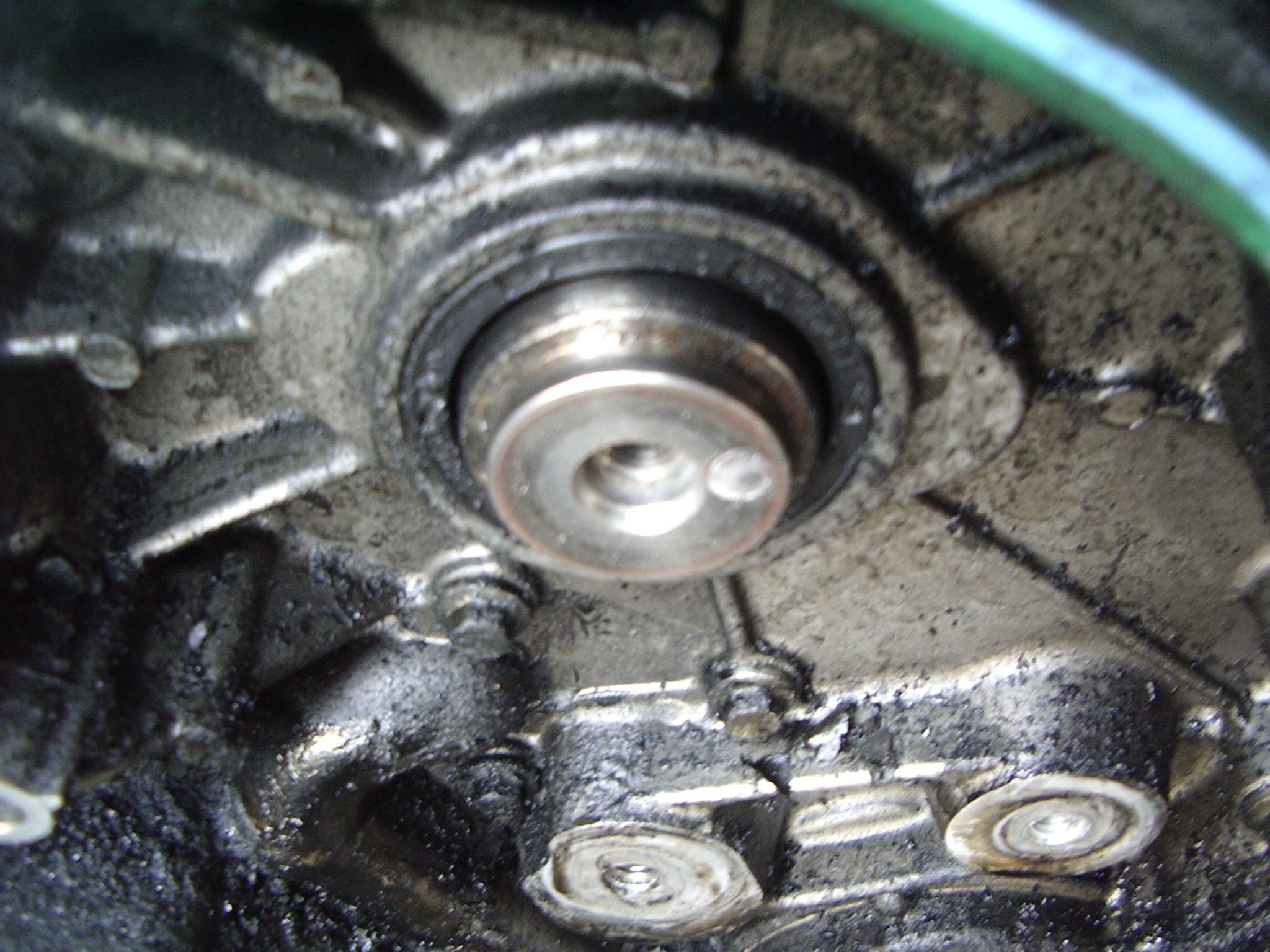

on voit pas trés bien mais on dirait qu'il n'y a pas de clavette sur l'arbre à cames...?

kebir31 a écrit :ta photo est floue et on ne voit pas, mais sur ton arbre à cames, tu as bien le petit ergot?
GAGNE! axe de commande de l'AC cassé net! :sm1:
=> The Pater, je voulais "éviter" de déculasser....... je n'ai plus le choix! j'espère qu'il n'y a pas trop de dégâts à l'intérieur, la note va se saler :?

:shock: ah oui en effet :sm1:
De toutes façons il te faudra aussi sortir le carter de distri pour accéder à la patte qui tien l'arbre à cames, si tu veux le changer. Donc faudra tomber la pompe à injection. Mais je commencerais déjà par la culasse pour voir s'il n'y a pas un rat crevé dedans, avant d'aller plus loin.
Désolé mon reportage 300tdi n'est pas fini. Par contre j'ai pas mal de photos donc au fur et à mesure que tu as des questions, n'hésite pas.

pourquoi ? il y a possibilité de "ressouder" un axe?

coulisse a écrit : GAGNE! axe de commande de l'AC cassé net! :sm1:
Non, pas gagné....... tu ne sais pas si c'est la cause ou une conséquence. :wink:
AMHA, c'est une conséquence, comme les tiges tordues, mais je peux bien sûr me tromper.
le gagné était en réponse à ma question d'avant "cherchez l'erreur"...
sinon, effectivement ce n'est pas gagné et perso je pense que la casse de l'axe est la conséquence du blocage de l'AAC. Maintenant, pourquoi s'est-il bloqué? Demain, j'attaque le déculassage.

Une fois l'axe cassé, je ne penses pas que la courroie puisse sauter... si ca bloque, la poulie pourra bien plus facilement tourner du fait de l'absence de l'axe!
Sinon, je penses que cet axe est monté en force dans l'AAC, donc changer juste l'axe serait peut être envisageable?

Feub a écrit :Une fois l'axe cassé, je ne penses pas que la courroie puisse sauter... si ca bloque, la poulie pourra bien plus facilement tourner du fait de l'absence de l'axe!
oui feub, c'est ce qui s'est passé je pense: l'AAC se bloque (pourquoi je ne sais pas encore), ça casse l'axe, la poulie tourne en force sur l'AAC (j'ai la preuve au dos de la poulie, elle est bien marquée par le serrage, je ferai une photo demain) jusqu'à ce qu'elle même se bloque sur l'AAC (du fait de la fin du serrage possible), l'AAC est de nouveau entraîné de force par la courroie qui ne saute pas, mais qui du coup, plie les tiges (et plus particulièrement la n°6), une fois tiges pliées, l'AAC peut à nouveau tourner: et les 4 dents de décalage correspondent à la portion de révolution qu'à fait la poulie entre le moment où l'axe a cassé et ou les tiges se sont tordues.
mon raisonnement de néophyte tient ou pas?
pour ce qui est de l'axe, oui je crois aussi qu'il est emboîté en force dans l'AAc. En le perçant et queue de rat , je pense pouvoir le sortir, maintenant, le trouve-t-on en pièce détachée?...

Ca se trouve, ERR4709 :wink:
Euh par contre, faudrait vérifier que l'AAC n'est pas tordu...
Pourquoi? Tu as la cause. Les tiges de culbuteur sont réputées pour servir de fusible, et apparemment elles ont jouées leurs rôle, les culbuteurs n'ont rien et les galets et poussoirs bronze non plus. Donc en partant de ce principe, avant de déculasser:
Repose un pion de positionnement sur l'arbre à cames; remonte un lot de tiges de culbuteurs; place les pistons a mi course pour en être sur, démonte les bougies de préchauffage et place dans le cylindre 1 et 2 des baguettes de soudure ou autre tige fines pour être sur d'être en position haute; remonte la rampe de culbuteur; puis à la main, fais tourner l'arbre à cames et contrôle que la force exercée sur les soupapes pour les ouvrir est homogène et quelles se manœuvre bien.
Si oui :) :
Démonte la rampe de culbuteur; enlève les baguettes ; positionne le vilebrequin au point mort haut; monte les joints spi; place la poulie d'arbre à cames en face de sont repère; pige la pompe; remonte la courroie de distribution; la rampe de culbuteur; règle le jeu des culbuteurs et profite en pour contrôler encore que tout se passe bien; les bougies de préchauffage; la poulie damper sans le cache de distribution ni tout le bazar qui va devant, serres l'écrou de 27 sans plus; un verre d'huile sur la rampe, repose le cache culbuteur, ne remets pas en eau le moteur. Maintenant fais un essai de démarrage voir si le moteur pète accélère un tout petit peu voir si OK; là arrête tout, c'est gagné! Remonte le cache de la distribution avec tout le bazar . Terminé tu es quitte d'avoir déculassé avec les frais que cela engendre. En particulier fait attention a un bruit genre pok pok généré par une soupape qui ferme ou qui s'ouvre mal. Le but étant de remonté le minimum d'élément afin de contrôler fonctionnement et de n'avoir pas tout a redémonté en cas de problème.
Ben si non :( déculasse...

Feub a écrit :Ca se trouve, ERR4709 :wink:
ça c'est du tact au tac :P
pour l'arbre, je pense faire comme l'a dit kebir, déculasser dans un premier temps parce que je pense qu'il y a du mal de fait à l'intérieur, et je voudrais bien savoir ce qui a pu le bloquer.

PAR CONTRE, au niveau de la facilité avec laquelle j'ai pu tourner l'arbre: je n'ai pas du forcer beaucoup, mais une chose me semble étrange, l'arbre ne tourne pas comme si il était libéré de toute contrainte; sur un tour, il y a 2 points que je retiens, chacun à la moitié du tour: c'est comme si un ressort était enroulé autour de l'arbre et fixé à celui-ci; lorsque je commence à tourner, le ressort commence à exercer une force retenant la rotation de l'arbre et ainsi jusqu'à ce que l'arbre ait fait un 1/2 tour, où à ce moment, il le relâche d'un coup comme s'il sautait un cran (mais il n'y a aucun accoup sec). Et cela recommence pour la deuxième moitié du tour.
pour être plus explicite, si on imagine l'arbre en place, à l'horizontal, on fixe un poids sur le sommet d'une des cames. Le départ du tour commence avec le sommet "plombé" en bas, donc pas de force en action; on commence à tourner l'arbre, la masse du poids fixé commence elle aussi à fournir son effort pour retenir la rotation et ceci jusqu'à ce que le sommet de la came soit à la verticale de sa positon initiale(là l'arbre est "en équilibre", les forces s'annulant): cette position pas pratique, je l'ai retrouvé sur plusieurs des 8 mesures des débattements de poussoirs citées plus haut, les poussoirs étant en position haute;
Ensuite, en continuant de tourner l'arbre, poids suspendu à la came faisant son office, celle-ci revient à sa position initiale (sommet en bas) plus facilement, voire même tirée vers cette position puisque j'ai du faire un effort pour retenir l'arbre. Voilà, là j'ai fait 1/2 tour d'arbre.
est-ce que ma description est bien claire?
je me pose la question de savoir d'où provient cette retenue de l'arbre? est-ce que l'ensemble galets, paliers, poussoirs imprime une force telle que effectivement l'arbre n'est pas libre de tourner sans un certain effort récurrent à chaque moitié de tour??? si c'est le cas, cela voudrait signifier que les 8 cames correspondant aux 8 poussoirs sont orientées 2 à 2, dans un découpage de 90°?(2+2=4 ; 360°/4=90°) est-ce bien l'orientation des cames sur un arbre comme celui-ci.
merci à vous
Stef
