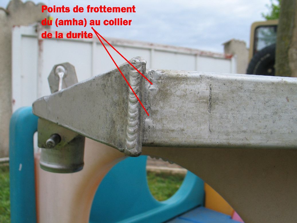

Ben...marco 110 a écrit : ta piste de fuite (trou) sur l'interco suite aux frottements ? ça donne quoi?
les durites côté turbo étaient vraiment pleine d'huile...presque pas côté admission ! et interco relativement propre à l'intérieur depuis presque 3 ans qu'il est en place !
Bon ben reste plus qu'à savoir si c'est réparable ????

Toi la fissure est côté droit il me semble?
Le cordon me paraît un peu creux dans cette zone qui est fissurée! c'est mes yeux ou bien?
De toute façon, un coup de TIG et c'est reparti!

 , la soudure de la durite n'avait pas fonctionné ( à cause du gainage "téflon" (?) à l'intérieur ) aussi quand j'ai remit une neuve j'ai dû "gentiment" lui donner une nouvelle courbe pour lui éviter ce point de contact !ne me demande pas pourquoi mais il ne me semblait pas que ça frottait ( côté conducteur quand on regarde le pare-brise ) j'ai dû remeulé un peu la patte de l'interco ! je vais aller te faire une photo...sinon la durite qui frottait ( et qui à percé) se trouve côté passager !volta a écrit :Hormis la patte de fixation des radiateurs coté gauche à rectifier, pas de problème côté droit pour les durits, côté gauche, le raccord de durit de clim passe juste.
Le point creux sur la soudure c'est justement là où la durite à frotté !
je vais essayer de retrouver les photos du souci de cette été !
à toute !

les photos :
les différents points dont je me suis aperçu au fil du temps...
à gauche de la photo le 1er point évidement qui s'est percé... , à droite un bon morceau de mousse pour éviter les vibrations entre la durite et le cadre de la clim , et je me suis aperçu que la patte fleurté dangereusement avec la duite ! L'ajour que j'ai pratiqué hier sur la patte (côté chauffeur) Je me suis également aperçu hier d'un frottement sur le fond de l'interco : amha le collier de la durite d'eau = le "clippage" de celui-ci est en position verticale ! je l'ai juste faite pivoter de 90° Collier pivoté : Si ça peut éviter des mésaventures à pas mal de monde

Les photos de l'été dernier du tuyau de clim et de l'interco :

Salut titof26,
qu'en penses tu, ce ne serai pas fissuré là aussi ?

Non ! je l'ai vérifié à la loupe...mais ça va faire partie d'un point de renfort si c'est possible ?

je me pose aussi des questions quand à la "qualité" de l'alu de l'interco ?!!!
