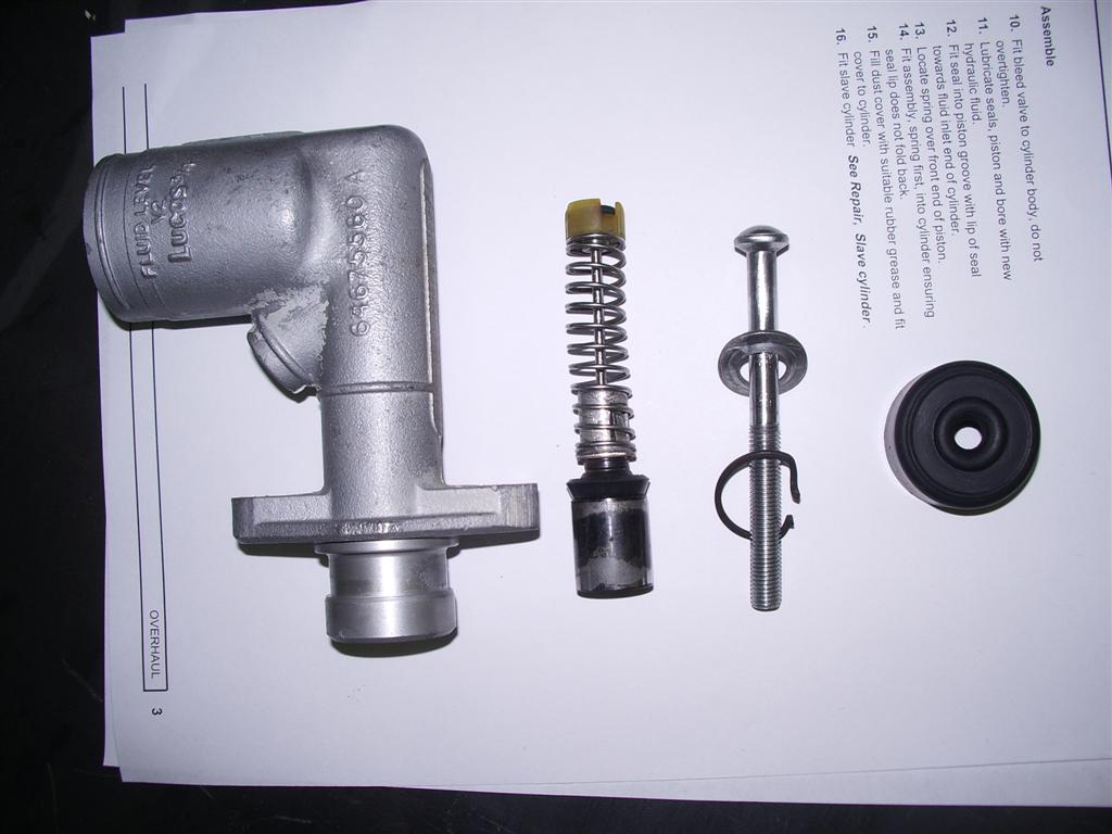

Je me suis occupé d'un émetteur HS que j'avais, voici la manip pour ceux qui voudraient s'économiser le rachat d'un neuf. Je ne sais pas quel âge il a, mais c'est un Lucas.

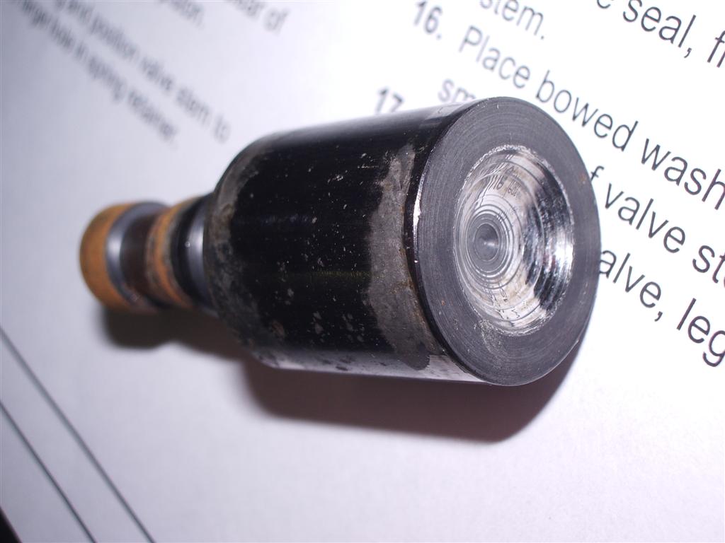

Au démontage, les pièces ne sont pas très chouettes : En particulier, le joint du clapet est totalement bouffé.

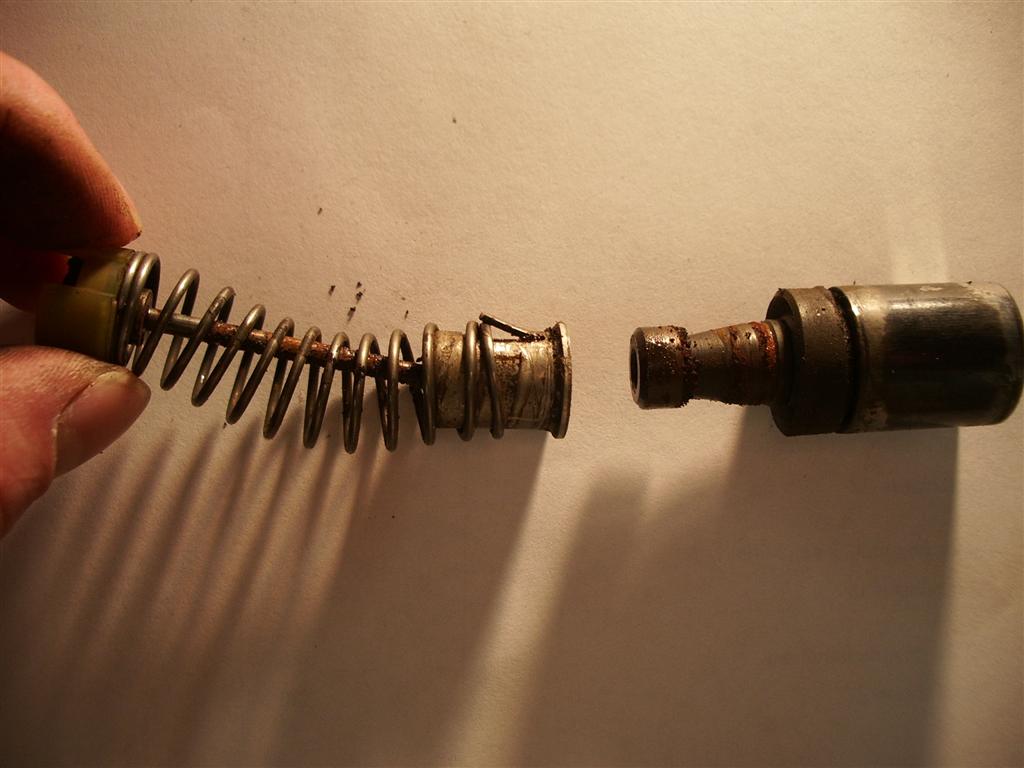

Pour enlever le ressort, il faut soulever la languette en alu qui est en butée sur l'épaulement : Voici les pièces du kit de rénovation (kit à moins de 10 €): Voilà les pièces à la sortie du bain à ultra-sons. Tout n'est pas parti, je remettrai un coup de brosse sur les traces restantes. La face d'appui du piston a été entièrement nettoyée par les ultra-sons. On réassemble le piston et le clapet : Je ne sais pas si il fallait réutiliser le piston, compte tenu de son aspect. Mais bon, est-ce nuisible à l'étanchéité ? C'est le joint qui fait tout le boulot, non ?

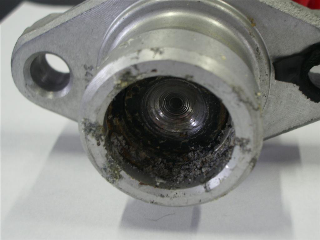

L'intérieur du cylindre n'est pas parfait mais je pense que ça ira. Et voilà le travail : J'ai bourré de graisse verte standard sous le cache poussières pour le contact de la tige et du piston. Dans la fin de ce thread on parle de graisse spécifique pour le contact avec du DOT mais je ne vois pas l'intérêt (car s'il y a contact, l'émetteur fuit, non ?!)
Il n'est pas remonté sur un land, donc je ne sais pas encore si c'est fiable. Après, bien sur, on peut se demander si ça vaut le coup comte tenu du prix des émetteurs en Angleterre. Mais j'avais vu le tarif d'un Lucas en France (120€ !!!), alors forcément, je n'avais pas hésité.

Néanmoins, hastrh2o, tu as fais un joli travail de remise en état sur ton émetteur
Le cylindre de l'émetteur ne semble abimé que sur le dernier centimètre (zone non parcourue par le piston). Je ne pense donc pas que cela te posera probleme.
Idem pour le piston, il beigne dans le loockeed il est donc normalement protégé pour la corrosion et c'est la coupelle qui fait l'étanchéïté, donc à priori pas de pb non plus.
Pour la "finition" intérieur, j'avais été confronté au même pb que toi sur une voiture ancienne dont je ne parvenais pas à trouver une maitre cylindre de frein neuf. J'ai utilisé de la paille de fer triple 0 trempée dans le loockeed pour le nettoyer et pas de problème par la suite.
Quant au choix de la graisse, j'aurais aussi pris de la graisse PFG 110 comme évoqué dans l'autre thread, mais davantage pour garantir le coup et éviter de refaire le boulot plus tard que par profonde conviction.

Il est vrais que pour monter un kit, faut s'assurer que le piston soit usé dans l'axe et pas de travers. Ce qui a l'air d'être le cas sur les photo, car sinon cela dure le temps d'un déjeuné au soleil. Mais ce qui n'est pas mal, c'est d'acheter un neuf et un Kit pour refaire l'ancien et avoir un secours avec soit. Cela peut toujours être utile au fin fond du Vercors surtout si J-Yves26 fait sa sieste

L'état de l'intérieur est bon.

Oui, il est usé sur tout le pourtour, c'est grosso modo uniforme. Mais comment l'user de travers ? Il faudrait que la tige qui pousse soit particulièrement de travers ? Tu en as déjà vu ?LØLØ a écrit : Il est vrais que pour monter un kit, faut s'assurer que le piston soit usé dans l'axe et pas de travers. Ce qui a l'air d'être le cas sur les photo, car sinon cela dure le temps d'un déjeuné au soleil.
J'avais raté à l'époque la suite de l'inter. Oui il s'use de travers, c'est un vieux défaut connu qui remonte au SII . La sortie n'est pas dans l'axe, et cela a tendance à forcer de biais et à la longue, cela fini par être significatif et faire que les kits de réparation ne tiennent pas très longtemps.
