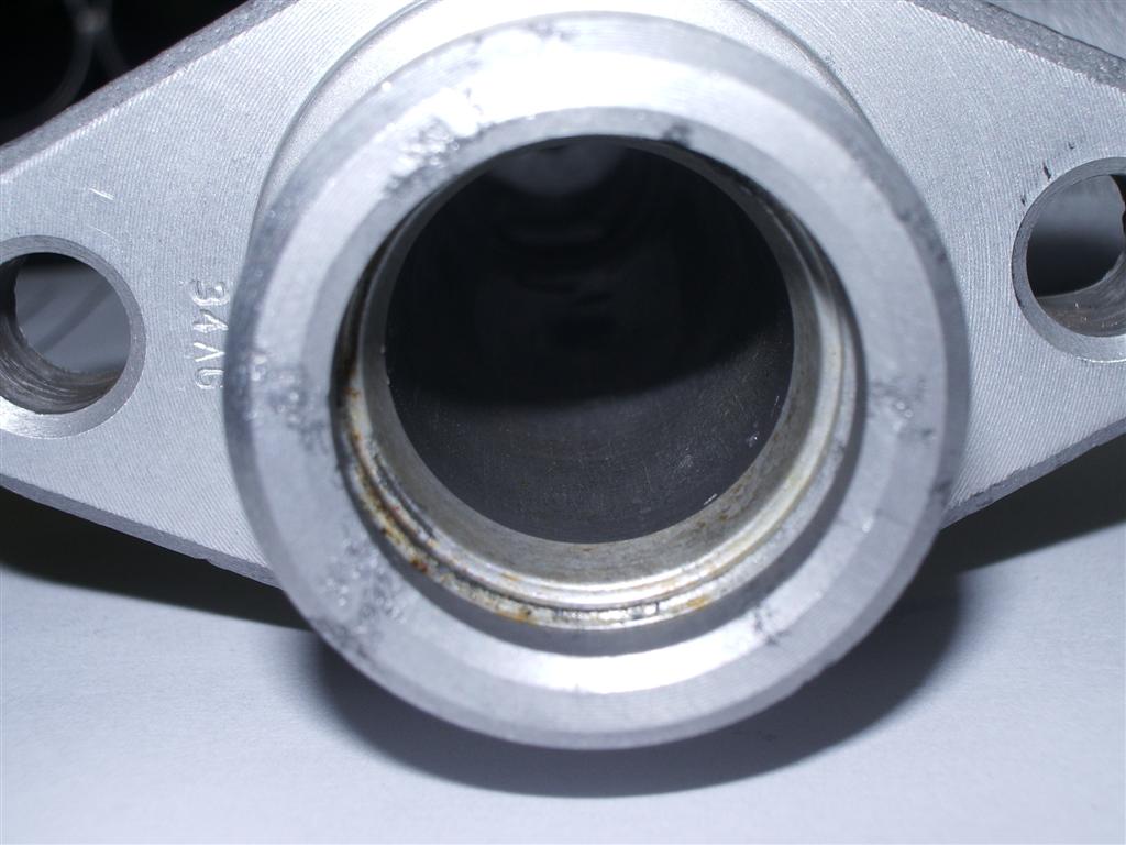

Je ne sais pas si il fallait réutiliser le piston, compte tenu de son aspect. Mais bon, est-ce nuisible à l'étanchéité ? C'est le joint qui fait tout le boulot, non ?
L'intérieur du cylindre n'est pas parfait mais je pense que ça ira.
Il a fallu donner un petit coup de papier à l'eau grain 900 pour finir de le nettoyer.

Le cylindre de l'émetteur ne semble abimé que sur le dernier centimètre (zone non parcourue par le piston). Je ne pense donc pas que cela te posera probleme.
Idem pour le piston, il beigne dans le loockeed il est donc normalement protégé pour la corrosion et c'est la coupelle qui fait l'étanchéïté, donc à priori pas de pb non plus.

L'état de l'intérieur est bon.
