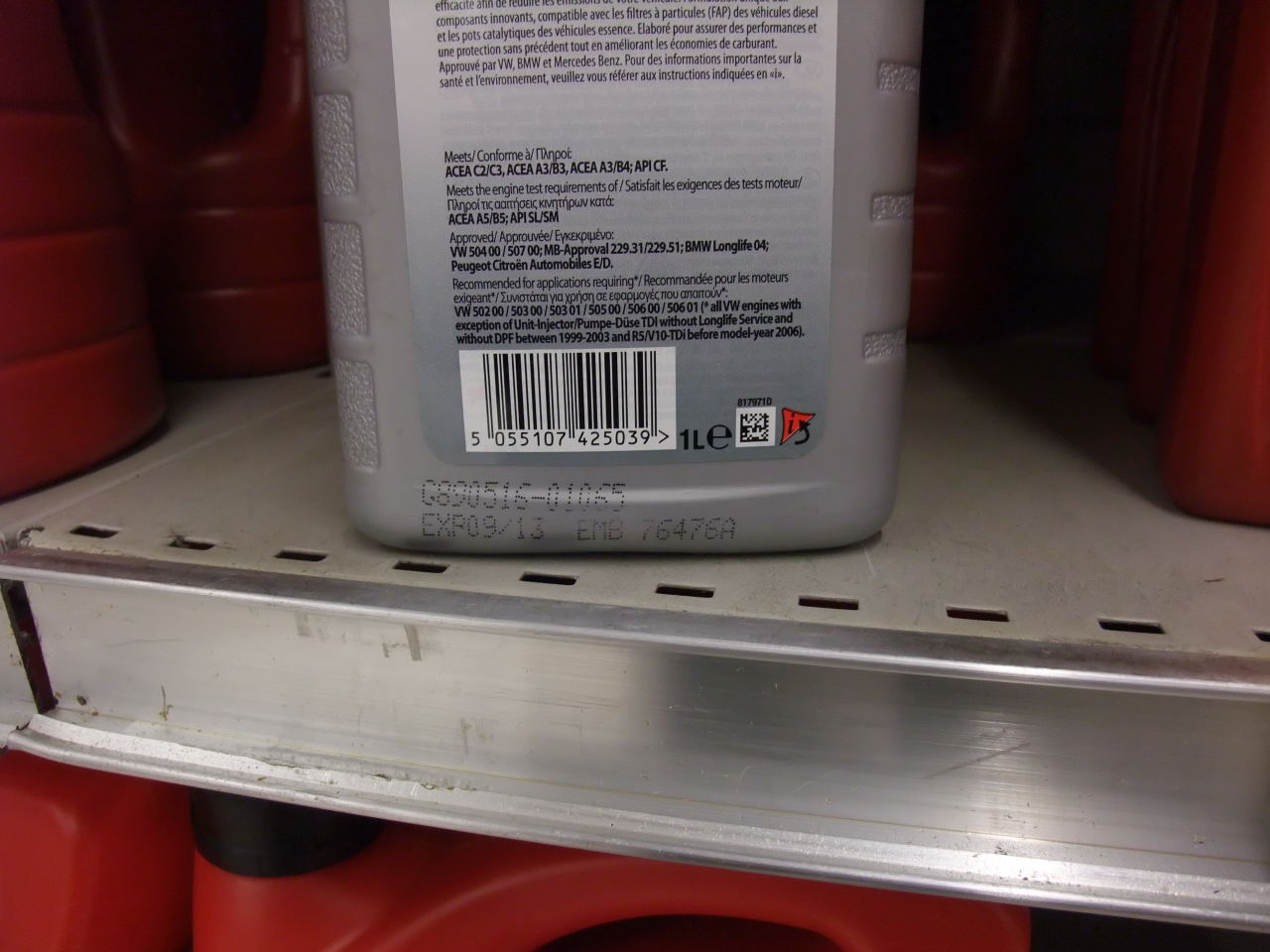

Et puis il suffit de regarder sur les emballages, il y a les codes fabricants (code EMB) et comparer. EMB 76476B est, sauf erreur de ma part, une huile de la raffinerie de Notre Dame de Gravenchon, donc Mobil oil.
Comme indiqué je ne peux pas dire si ces deux huiles sont (étaient) exactement les mêmes, car si je sais que l'huile de base était la même, j'en sais rien pour les additifs. Car je ne connais pas la formulation exacte.
La chose certaine est que les bidons que j'ai vu utilisaient la même huile de base et que donc les deux sont (étaient ?) basées sur de la PAO.

Raté !
Je suis allé vérifier :
Carrouf :
Mobil :
Puis je me suis rappelé que Klug avait bien indiqué que depuis peu, c'est Total qui fournit Carrefour.
Comme quoi, cela montre bien que j'avais raison de ne pas me fier à une marque de distribution si on veut garder le même pétrolier derrière.

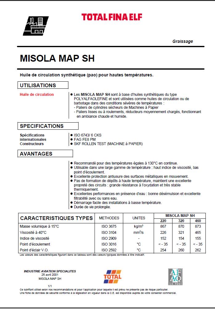

Sinon, je prends les devants au cas où quelqu'un affirmera que Total n'a pas de PAO 8)
Voici une fiche technique d'huile pour la papeterie :
