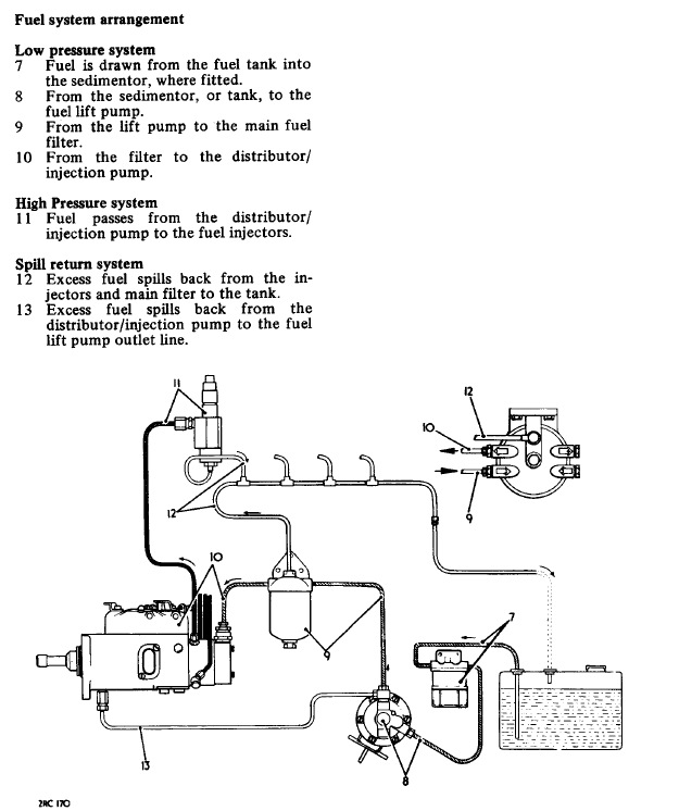

Bonjour, voici un schema d'ensemble (fuel system 2.25 diesel)
. http://www.landyzone.co.uk/lz/f6/pictur ... 00938.html

Merci pour le petit schéma,
mais en fait ce qui me préoccupe c'est la prise de GO dans le réservoir lui même.
Sur mon land, la prise du GO serait comme sur le schéma ?
un simple tube qui plonge dans le réservoir (à fond plat donc avec le niveau qui bouge selon l'assiette du land) ?
Ca me semble trop simple pour un véhicule qui monte de forte pente...

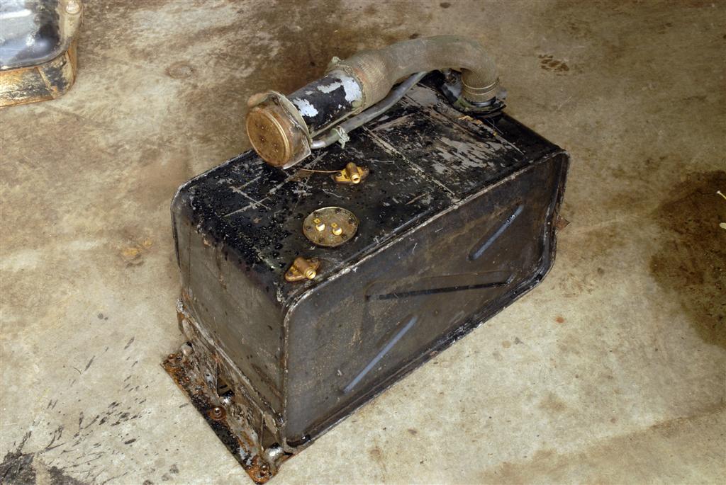

Re: Probleme prise de GO dans le reservoir 2.25D Serie3
tu as quel type de réservoir? sous les sièges ou bien à l'arrière?
sinon oui le plongeur est un bête tube qui descend au fond du réservoir, et au bout il y a parfois une crépine brasée dessus pour filtrer les particules.
Il arrive qu'avec la corrosion ce tube se perce ou se casse à un endroit ou un autre. Il est possible que le tien soit percé ou cassé à mi-hauteur, et que donc à partir du mi-plein il aspire de l'air?
le plus simple et rapide serait de le sortir pour en vérifier l'état, en plus c'est normalement très facile d'accès (soit sous le siège, soit par la trappe au fond de la benne).
à quoi ressemble un réservoir sous siège avec les deux piquages (départ et retour) de GO:
Merci merci merci !!!!!!!!!
C'est le réservoir sous le caisse à l'arrière.
Je supposais bien un truc comme ça et donc je vais aller voir tout ça en détail.

J'ai démonté (sans soucis) la prise de GO (et la sonde car c'était le même élément).
Tout est en bon état alors que je pensais que le tube serait rompu.
En fait la crépine était complétement couverte d'une 'boue'.
J'ai tout nettoyé et cela semble ok.
Je reste encore surpris par la forme du réservoir à "fond plat" qui ne me semble pas propice pour exploiter tout le GO surtout si le land est en côte.
Encore merci pour vos messages...
