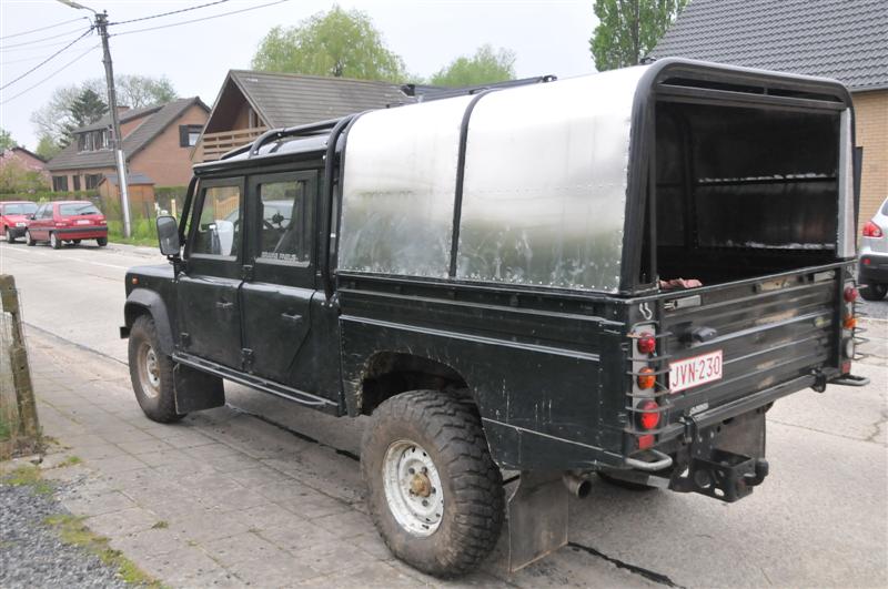

La première sortie du 130 avec le Hard top monté... reste plus qu'à le fermer !! Prévu ce WE ...
Et une spéciale pour Bisnouk :D
RR (ab)user ;-)

Beauuuuuu...... :sm3:

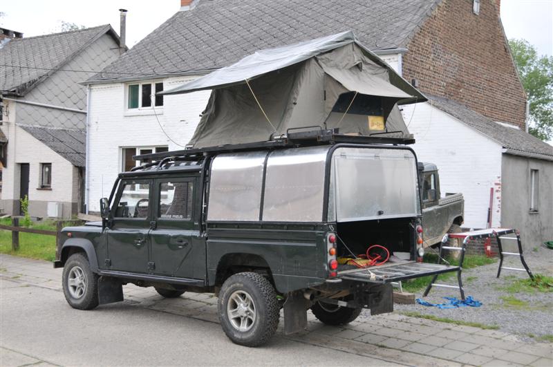

Des nouvelles à quelques semaines des vacances :mrgreen:
RR (ab)user ;-)
Messages : 2173
Re: Aménagements d'un 130
Super boulot, vu que le pliage de l'alu n'a plus de secret pour toi, tu devrais prendre une chute d'alu et faire un petit coffret pour le 6CTP.
On se croirait dans un épisode du Monster Garage :mrgreen:

Ha haaa... jour J-12 !!!
Avant dernière ligne droite... Beau boulot en tous cas !
