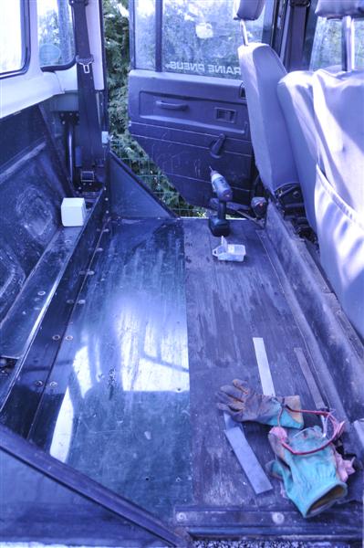

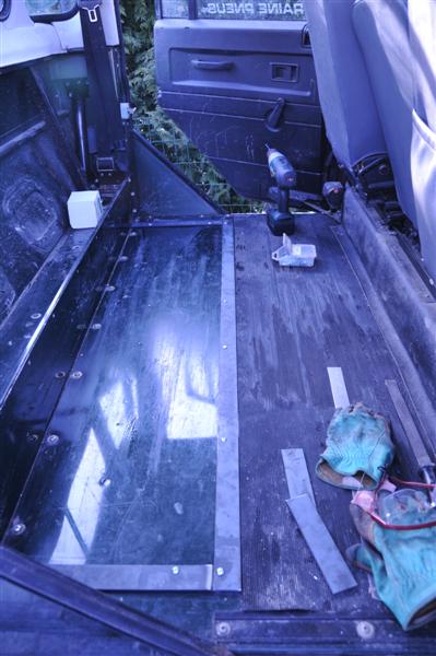

Place aux photos et au démontage du coffre d'origine

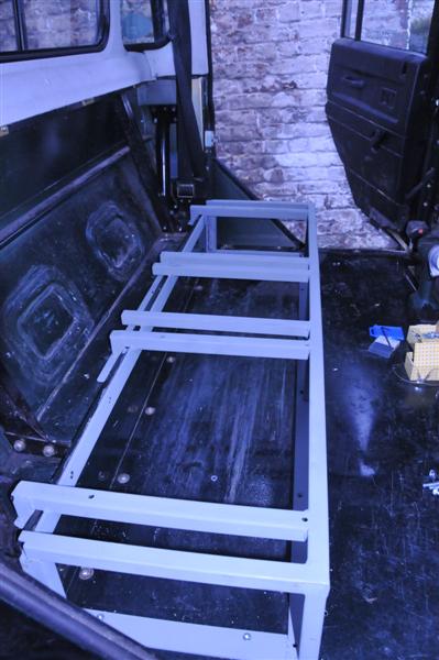

Ensuite, mise en place de l'armature en plat de 6mm

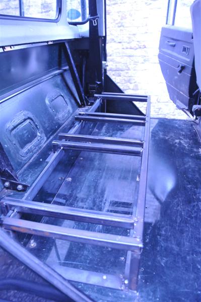

Puis construction de la cage en profilés de 25mm et 30mm (pour les supports de sièges). Je ne me suis pas trop appliqué pour les soudures vu que tout sera caché par une feuille d'alu dans le futur.
La mise en peinture, galvanisation à froid et en bombe. Largement suffisant vu qu'il ne devrait pas y avoir d'immersion complète du véhicule. :lol:
Un petit détail des fixations lol

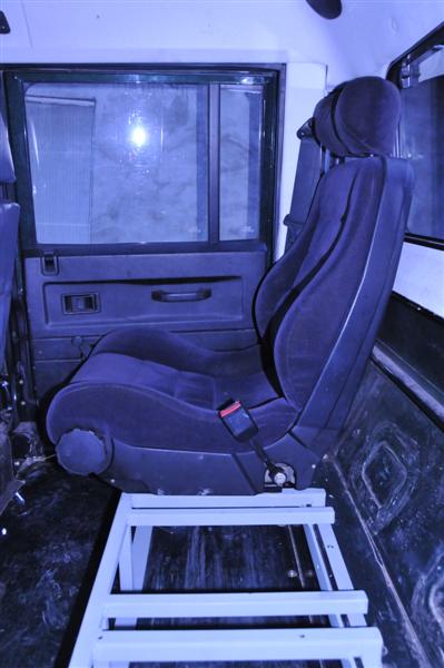

Après il n'y a plus qu'à poser 1 siège, puis le second...

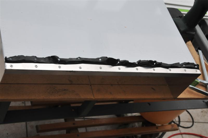

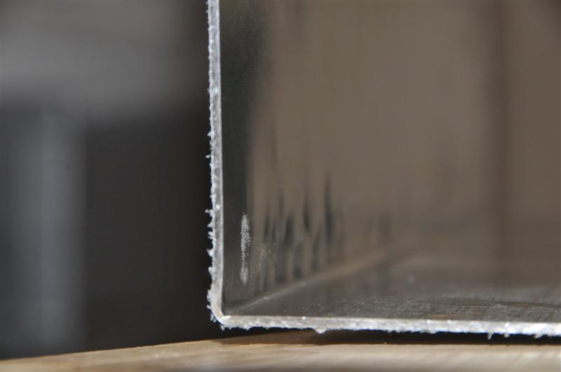

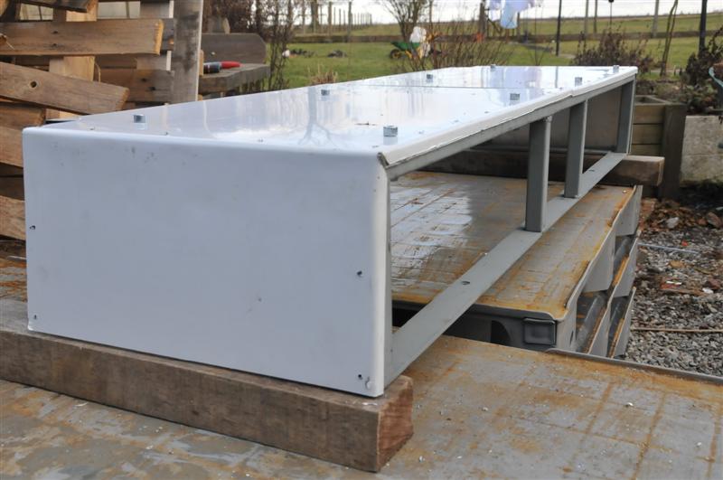

Début du pliage de l'alu en 1,5mm d'épaisseur... bien moins facile que je ne le pensais initialement :oops:
Une spéciale pour Kébir :wink:
Ensuite fixation provisoire des tôles afin de percer les trous pour les rivets (3,5mm)

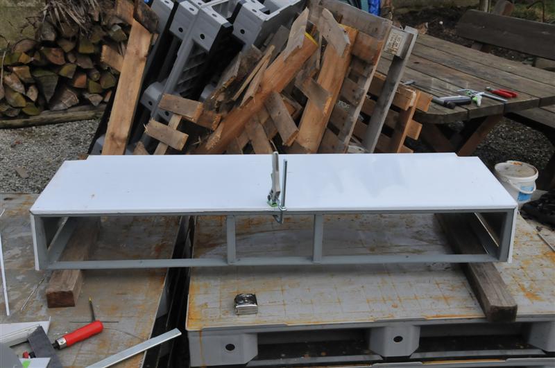

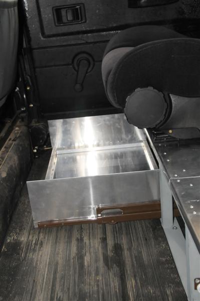

La suite avec le début de la réalisation des 2 tiroirs ... toujours en tôle d'alu de 1,5 mm rigidifiée avec du tube carré en 15mm
D'abord le pliage réalisé à la massette en caoutchouc

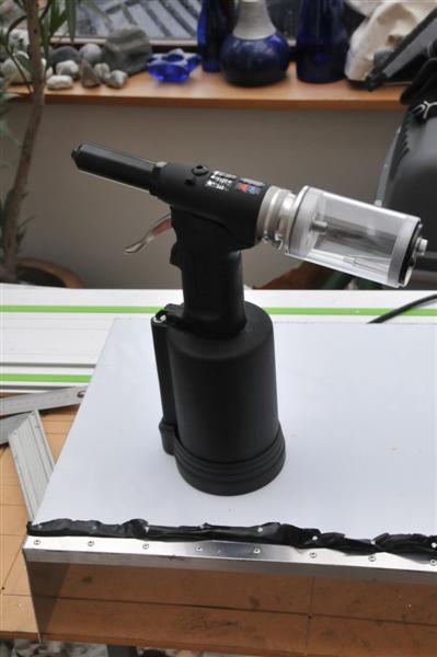

Ensuite rivetage et collage du premier tube.....
Grace à ça... qui facilite grandement la vie :sm11:

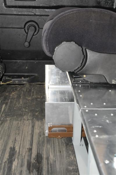

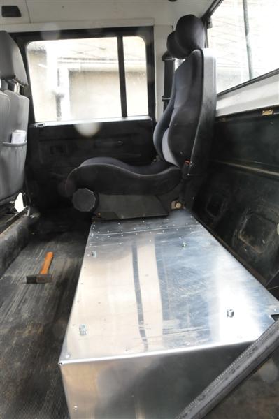

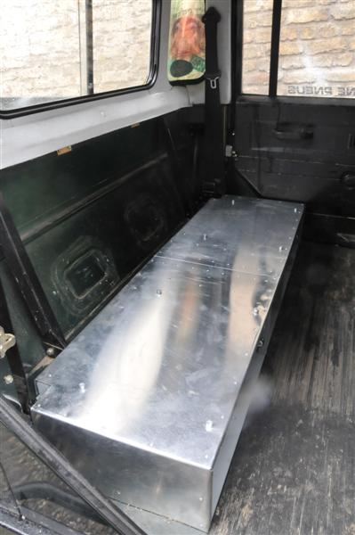

La suite des sièges arrière... avec la remise en place du cadre, le rivetage in-situ des tôles d'alu et les premiers essais des tiroirs...

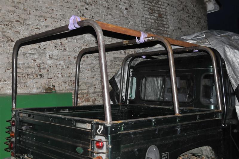

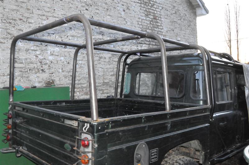

Au gré des averses voici l'avancement des tous débuts du hard top !!

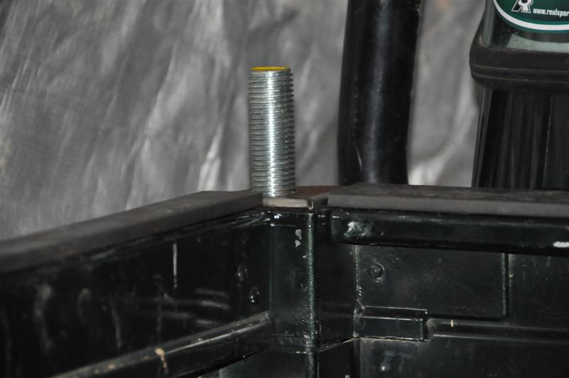

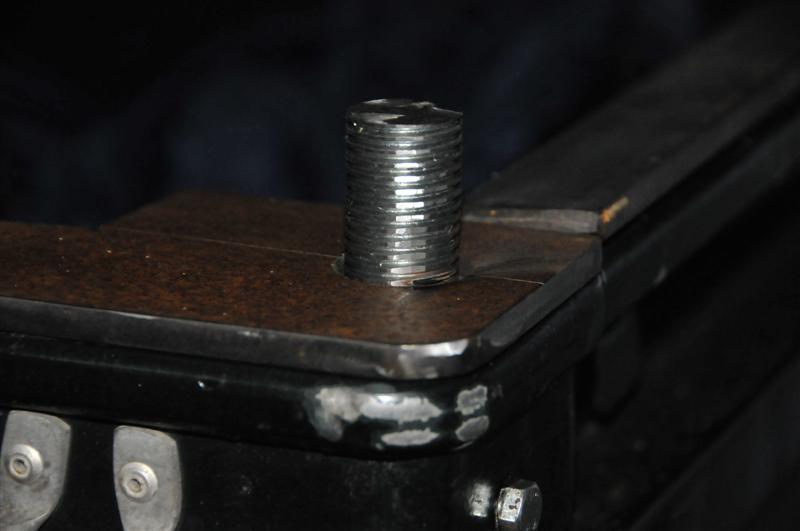

Réalisation d'un cadre en plats de 40mm de large et 8mm d'épaisseur, de 4 coins (dont les 2 avants devront être retravaillés car leur forme épouse l'arrondit de la benne, mais est un peu "courte" une fois l'arceau posé).
J'ai tenté les 4 tiges filetées, et pour le moment ça ne coince pas du tout ...
Chaque tige a été taraudée en M8 afin de pouvoir être "fixée" à la benne
J'ai tout pointé rapidement sur place afin de pouvoir déposer le cadre et le souder à l'aise bien à plat
Début des soudures
Et un peu plus tard soudures finies et cadre remis en place
Vient ensuite la mise en place du 1er arceau... quelques étapes de découpage car trop haut,
de réglage car un poil large,
D'alignement... suis assez fier sur ce coup là :lol:
Et hop pointage et dans la foulée les mêmes réglages pour le second...
Pour le 3ème arceau ça se complique un poil, il a été mal coudé et il est trop court de 2cm ... Va falloir le rallonger !!
Puis souder, disquer et espérer que je ne me rate pas car je n'aurai pas droit à un second essai ...
Résultat acceptable...
Quelques minutes plus tard, mise en place, réglage et pointage

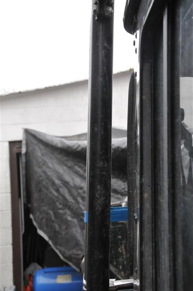

Ensuite il n'y a plus qu'à faire les traverses et....quelques détails des gueules de loup
Idéalement dans le prolongement de celles de l'arceau sur la cabine
Une vue générale

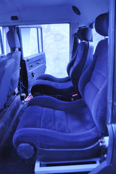

Bon bin les sièges avant sont également en voie de modif... ce qui n'était pas du tout prévu au début !! Mais je suis tombé sur une occasion, alors ce WE petit aller-retour en France pour aller chercher ça !! :mrgreen:
Inutile de préciser que c'est le jour et la nuit question maintien et confort... :sm11:

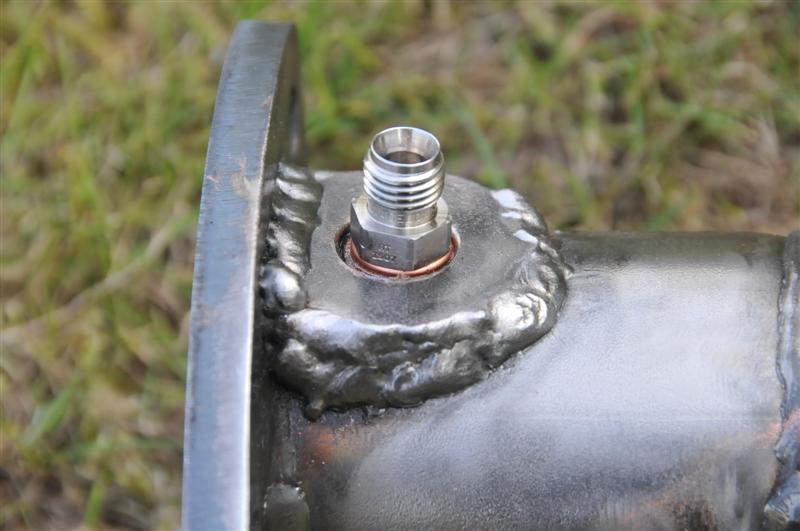

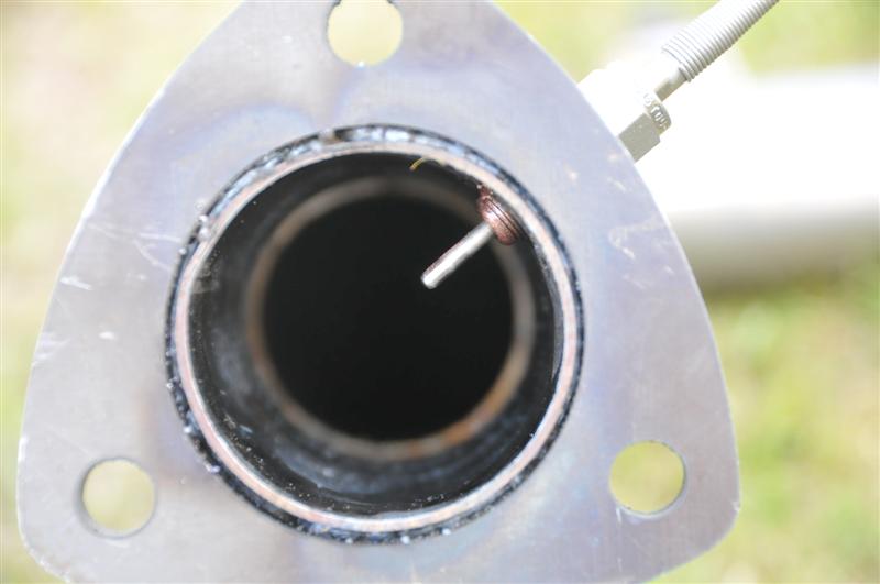

Une petite série de modifs afin d'avoir une fixation de la sonde EGT plus "aboutie", et au passage je remercie encore Bisnouk pour cette jolie réalisation !!!
Dans un premier temps (sans photo) soudage d'un écrou en 1/8" pouce sur une grosse rondelle.
Ensuite soudage de la dite rondelle sur l'échappement avec l'écrou orienté vers l'intérieur.
J'ai choisi de souder cette rondelle afin d'avoir une surface plate garantissant l'étanchéité du support de sonde...
Ensuite fixation du support de sonde avec la petite rondelle en cuivre qui va bien...
Et fixation de la sonde... Après il n'y aura plus qu'à tester :mrgreen:

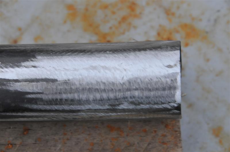

2. les arceaux en tubes acier non soudés (extrudés), diam 48mm, à vue de nez 3mm d'épaisseur.
3 tubes cintrés d'environ 3m = 33 kg (pesé) - 31 kg une fois mis à dimensions

disco200tdi a écrit :
Carbu a écrit :La tige filetée de 1m en M27: 10kg (évalué)
Euh, s'cuse moi, mais pour quoi faire un tel diamètre? !!! :shock:
Parce que j'avais ça au fond de mon garage et je ne savais pas quoi en faire ... :lol:
Meuuuuh non... aux 4 coins de la benne du 130 il y a 1 trou dans lequel plongent les arceaux d'origine ! L'arceau est maintenu en place au moyen d'une vis M8 traversant les renforts de coin de benne.
Il se trouve que le trou est quasi en 27mm. Donc une fois la tige filetée légèrement disquée elle rentre pil-poil dedans.
Une fois taraudée à bonne hauteur en M8, la vis maintient fermement en place la tige sur laquelle viendra se souder les 4 coins ...
Ca sera plus explicite en photos !! Faudra juste être un peu patient ... :mrgreen:
RR (ab)user ;-)
Messages : 13976
Re: Aménagements d"un 130
Il est toujours possible de faire des trous pour alléger les renforts, même dans la tige fileté M27.....
