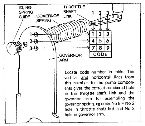

Personnellement j'en suis encore modestement à essayer de décrypter complètement la plaque d'identification d'une DPA
Je prends par exemple la plaque sur la pompe à injection CAV d'une série avec le moteur diesel 2.25 :
Identification de la pompe....DPA 3249F750
Codes de réglage...............A38/1200/5/4200
•Je décode l'identifiant........32 = origine de la production (UK) ? ce serait 34 pour une production CAV roto diesel française ?
suivi de 4 = nombre de cylindres du moteur d'affectation
suivi de 9 = ? cela pourrait être le diamètre en mm du plongeur mais j'ai vraiment un gros doute
suivi de F = ? cela pourrait être pour une lettre-code pour signifier régulation mécanique ? mais là aussi doute
suivi de 750 c'est le code d'application (moteur ou véhicule auquel la pompe est affectée)
•Je décode les codes de réglage : A = correspondrait au type d'injecteur DN12SD12A prévu pour tester la pompe ?
suivi de 38 = débit max de 38 mm3 / coup
suivi de 1200 = régime de la pompe en tours/min pour atteindre le débit max
suivi de 5 = code de réglage du ressort du régulateur mécanique (voir ci-dessous)
suivi de 4200 = régime max à vide du moteur en tours / min
NB : le code de réglage du ressort du régulateur devient évidemment 0 en cas de version à régulation hydraulique.
