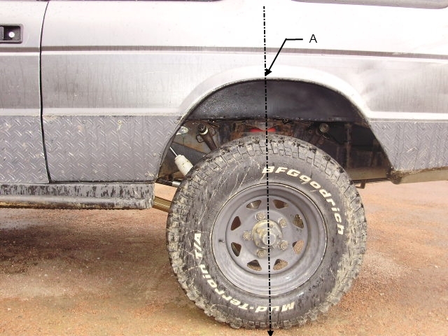

De part la conception des jambes de forces et des tirants de pont sur un land , lors de la compression et/ou de détente des ressorts, les ponts se déplacent suivant un arc de cercle.....diminuant de ce fait l'empattement entre les roues av et ar.....
Cas plus flagrant étant celui du pont ar....
En croisement de pont, idem, la roue d'un coté du pont avancant et l'autre reculant... de travers.....
Lorsqu'on soulève une roue par un crick ....le ressort concerné est bien comprimé.....comme un mini-croisement de pont......et plus on lévera la roue, plus le croisement s'en trouvera amplifié entre le pont av et ar...
il est vrai que l'on a pas besoin de lever de beaucoup pour changer une roue.....mais le principe est le même......
Cas extrême...pour le "FUN" ..montrant le sens de déplacement des roues par rapport au châssis.....
Ponts par rapport au châssis ...dans le vide de 24cm à l'ar et de 15cm à l'av.....
les reperes des axes verticaux indiqués par lignes A et B à l'ar montrant les 'écarts max qui augmenteront fortement en détente max.....C et D à l'av l'étant un peu moins....
Phénomène identique en compression MAX.......bien que moins important....mais bien présent.....
Raisons pour lesquelles, il faut déloquer les freins et laisser les leviers de vitesse et de blocage de différentiel en position NEUTRE......afin que le land puisse se replacer natuellement par rapport au crick soulevant un des coté.......servant de pivot....
Sinon le point de liaison crick /chassis ou crick/pont bougeant au fur et à mesure de l'élavasion de la roue dans le vide ......le crick se mettra d'office de biais par rapport au sol.....et bonjour les dégats si le crick venait à s'incliner de trop..... :mrgreen:
