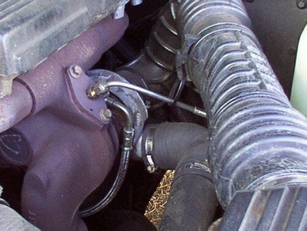

Voila pourquoi, même si certains disent que l'EGT sur un diesel par rapport à l'essence ne sert à rien [EDIT MAUVAISE EXPLICATION] car le moteur fonctionne toujours en excès d'air et du coup qu'on ne risque pas la destruction du moteur par un AFR (Air Fuel Ratio) trop faible, je pense à la tenue en température de la ligne d'échappement est également importante et la casse d'un turbo est également plutôt génante !
Après tout est question d'évaluation, sur un 300, la sonde peut être placée à la jonction du 4 en 1 juste avant le turbo donc la température mesurée est fiable. sur un TD5, si on place la sonde à l'entroit de la soupape EGR, on récupère la température d'un seul cylindre, la mesure est complètement faussée, on dépasse pas les 500°... et si on place la sonde sur la descente avant la tresse souple, on a la température après turbo et loin du collecteur. Les gaz ont déjà beaucoup refroidis, le même motoriste me dit qu'empiriquement, il estime à 100°C la chute de température lors du passage avant turbo et sortie de turbo-collecteur de descente. Mais faurait faire des mesures différentielles pour le valider. Perso, je pense que c'est surement en un peu moins, mais ça a le mérite d'ajouter une marge dans le bon sens.... Par contre, je ne suis pas candidat pour recasser encore le mien !

bisnouk a écrit : Après, tout est question d'évaluation, sur un 300, la sonde peut être placée à la jonction du 4 en 1 juste avant le turbo donc la température mesurée est fiable.
Merci de ta longue réponse... Et donc, en plaçant une sonde de température comme cela, dans le collecteur, la mesure est fiable..?

Def e-Duck a écrit : Merci de ta longue réponse... Et donc, en plaçant une sonde de température comme cela, dans le collecteur, la mesure est fiable..?
Oui comme ça tu es au plus près de la veine gazeuse... attention par contre, ce genre de sonde est fragile et n'est pas fait pour fonctionner dans un environnement vibratoire comme un moteur... il faut une sonde très courte pour minimiser le risque de rupture...
