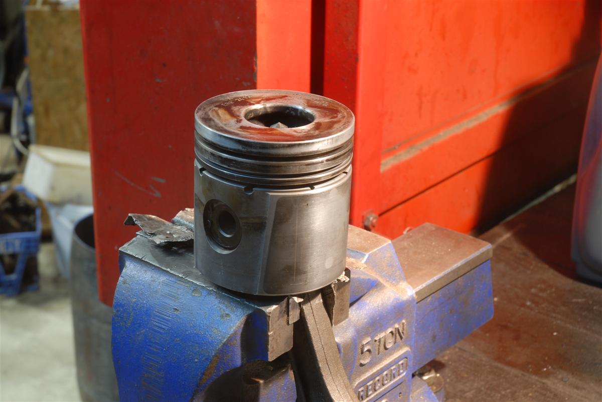

D'abord j'aime bien que les choses se barrent pas dans tous les sens quand j'assemble des trucs délicats (noter les mordaches en alu pour pas marquer la bielle)
Une fois les segments en place, vérification du jeu (la coupe ayant été vérifiée dans le piston auquel le segment était destiné, puis tous les segments remis en pochette, et numérotés, précédemment)
L'outil pour écarter les segments sans les casser
Une fois tous les segments en place, un bain d'huile moteur pour assurer le libre mouvement de ceux-ci dans les gorges lors de leur serrage par le compresseur.
Je préfère le faire en dernier car bosser sur un truc qui dégouline l'huile, on en met partout, et on finit par y faire coller des saletés.
puis compression des segments (à nouveau avec la bielle dans l'étau), mise en place (vérifier que la partie évasée de la jupe du compresseur est vers le bas, et qu'elle est bien placée dans le petit chanfrein au sommet du cylindre quelques coups bien dans l'axe, à l'aide du manche de la massette Compresser les segments sans compresseur, j'ai fait aussi. Puis un jour je me suis rendu compte qu'un ou deux segments cassés, ça coutait pas loin du prix du compresseur, alors ... Et pareil pour l'écarteur. De tête ce sont des outils qui coutent dans les 20-30€, il ne faut surtout pas se priver.
