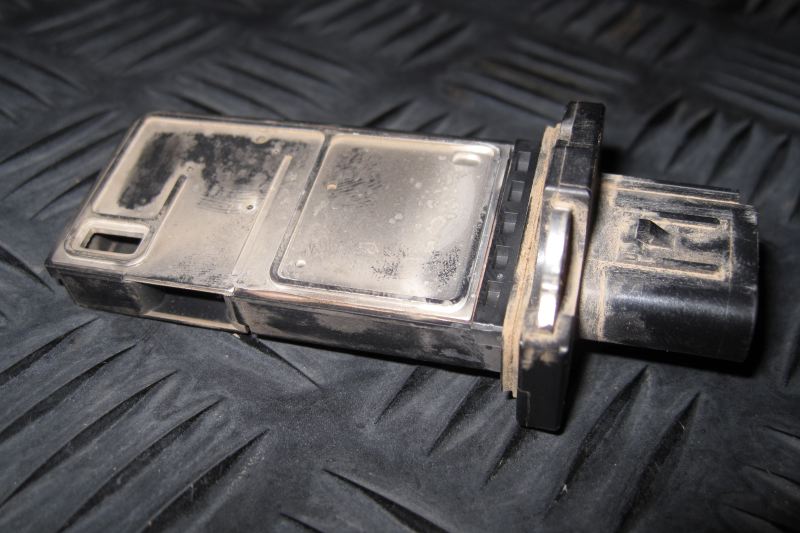

Bonjour !
Je viens de faire 1200 km, principalement sur route, et je n'ai pas eu de nouvelle alerte malgré la chaleur. Ce matin j'ai été faire le diagnostique chez mon mécano préfèré et voilà ce qui en résulte
Copie d'écran du bouzin qui fait le diagnostique
Il a démonté le débimètre d'air ci dessous
Débimètre d'air
Débimètre d'air
il l'a soigneusement "désinfecté" au super et l'a remonté. Ensuite, il a pu effacer le code d'erreur 8)
Merci d'avoir contribué à la recherche de cette panne, une fois de plus, vous étiez dans la vérité :wink:

The Pater a écrit :Cela me fait penser à ma femme qui m'avait annoncé avoir perdu le turbo (VW Transporter) sur la route. Je lui ai demandé en souriant si elle s'était arrêté pour le ramasser.... cela ne lui a pas plut. la cause n'était que dû à un débitmètre de masse d'air encrassé
Je cite le Pater noster pour rappeler qu'il avait mis en cause le MAF dès sa première inter :D (sur l'air de : "C'est le MAF que je préfère...")

Il y a quand même un truc qui ne va pas. En quoi l'encrassement d'un capteur de débit d'air fait augmenter la température du moteur?
Pour ma part, je pense qu'il y a un problème de refroidissement qui entraine la mise en sécurité du moteur en réduisant ses performances.L'encrassement du capteur maf ne serait qu'une coïncidence. Le radiateur semble propre et le niveau de ldr bon, mais comment se comporte le visco du ventilo? Il est peut être défaillant, ou le bilamme en escargot est encrassé entraînant une prise de mouvement insuffisante de l'hélice.
