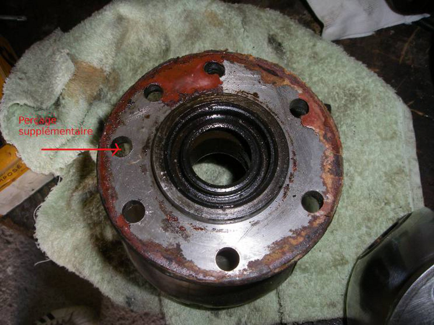

possesseur d'un modèle de 1989( 2éme génération) je suis en train de refaire l'étanchéité du pont AV et particulièrement des bols/pivots.
comme il fuyaient beaucoup et vu l'état des bols plein d'éclats dans le chrome, je me décide de remplacer tout ça .
j'ai récupéré des bols quasi neufs sur un modèle 1ére génération.
ô surprise ce ne sont pas les même.
quelles différences? me direz-vous, les dimensions internes et externes sont identiques, mais il y a un perçage de moins vers le bas de la fixation de bol sur le pont et le diamètre des trous est inférieur.
donc cet après midi , opération reperçage
si quelqu'un sait a partir de quel mois/année ça change, ça pourra aider .
