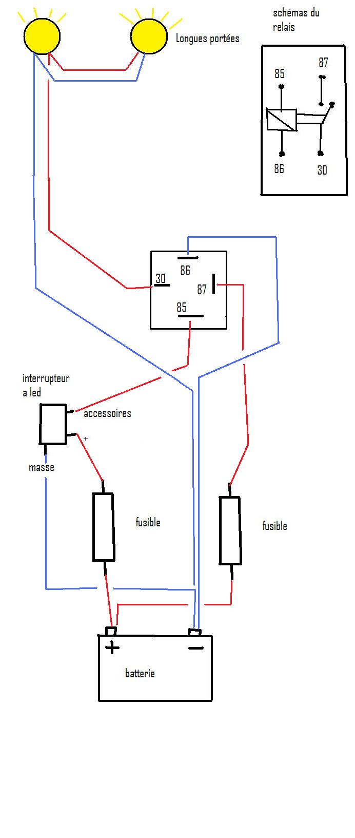

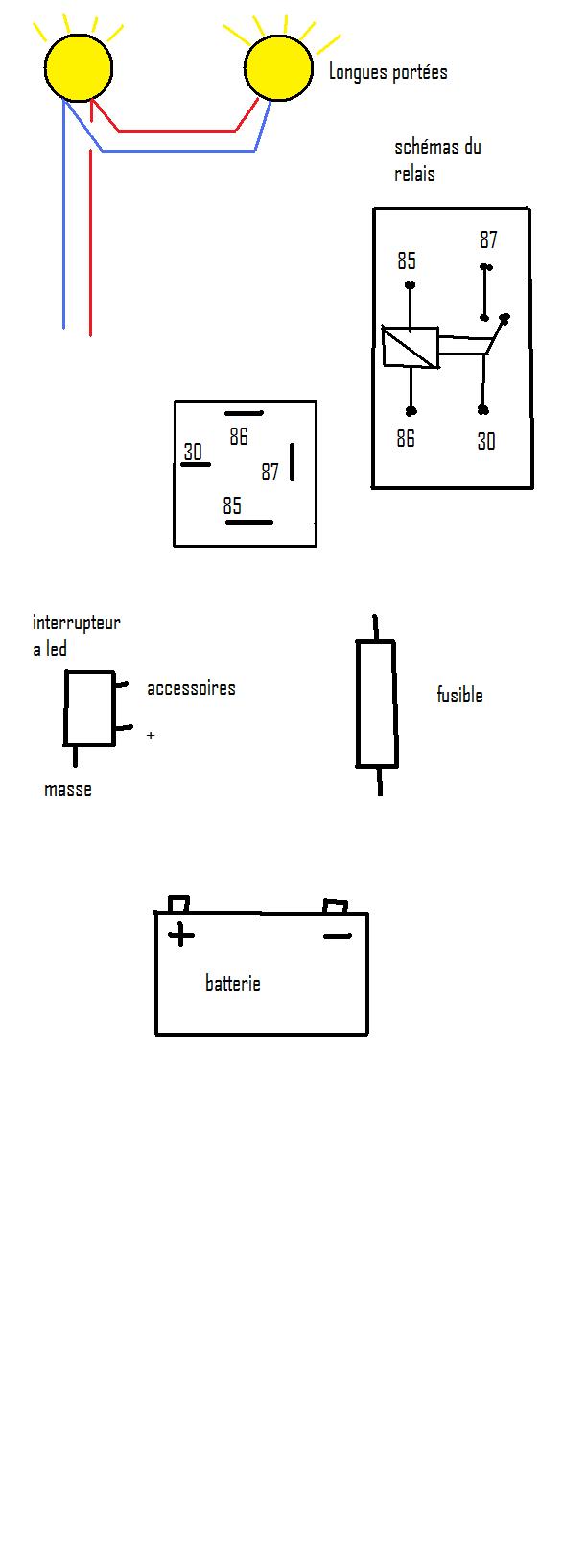

Je vous est mis un petit schéma de mon installation quelqu'un pourrait il m'aider à cabler tous cela ! car je suis un peut perdu

mikadef90 a écrit : Je vous ai mis un petit schéma de mon installation. Quelqu'un pourrait-il m'aider à câbler tout cela, car je suis un peu perdu !
J'ai la flemme de reprendre le dessin, alors :
Une masse qui relie le - batterie, les - inters, les bornes 86 des relais et les fils bleus des LP.
Un fil qui part du + batterie, passe par un fusible 5A, va aux + des 3 inters.
Un fil qui par du "accessoire inter" et va à la borne 85 du relai pour les 3 circuits
Un fil qui va du + batterie, passe par un fusible suffisant (si LP 55W comme dis Bisnouk, 55x6=330w ->/12 = 28A donc fusible 35 ou 40A) et va aux bornes 87 des relais.
Le fil rouge des LP aux bornes 30.

merci c cool de m'avoir repondu j'ai fait le schémas est cela donne ceux ci !
