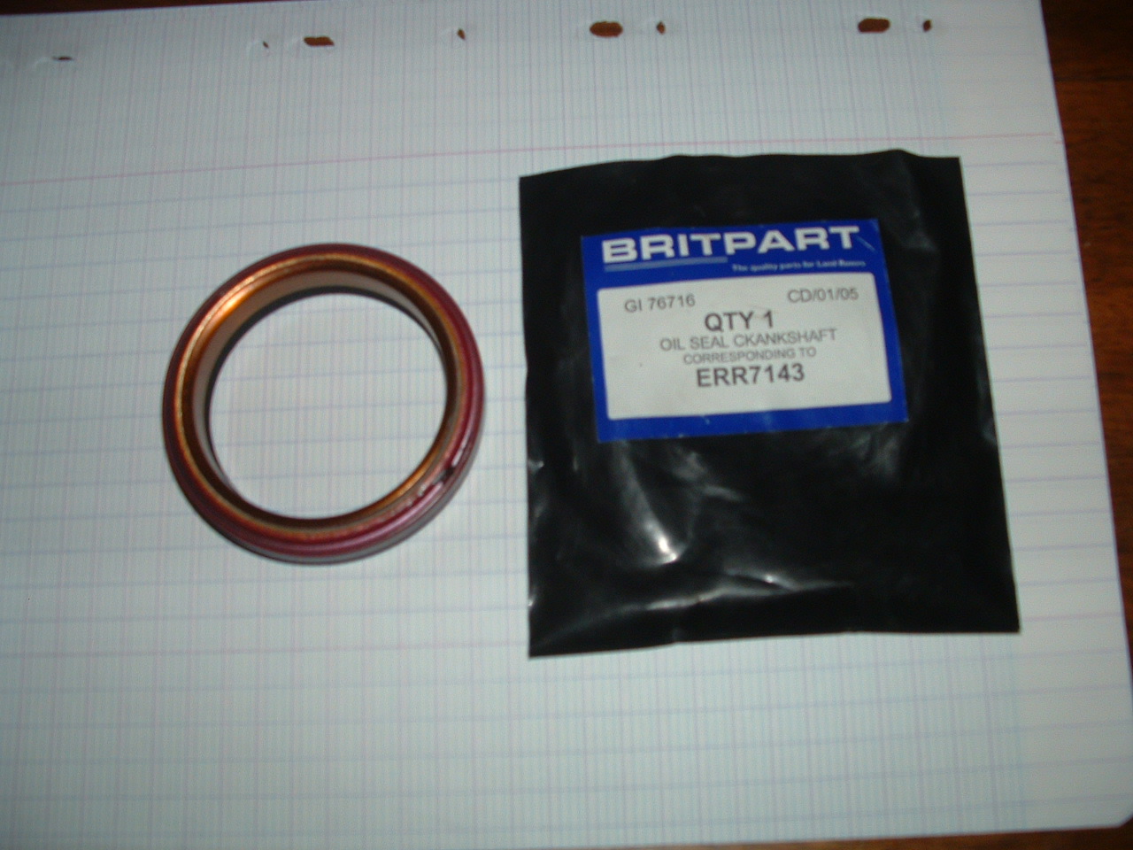

Alors moi j ai une question, je ne trouve pas la ref pour mon joint spi a mettre sur le carter de distri, celui qui vient faire l etancheité sur le damper du vilo.
Normalement c est la ref ERR4576 comme :
MAIS moi j ai cela :
Help me

Il te faut certainement le remplacer par la ref ERR7143 en fonction de ton VIN regarde là:
Mauresque a écrit : Mauresque a écrit:
de Mauresque le 21/10/2004 1:33 Sont concernés par le kit n°2 (réf. de pièce Land Rover STC4096K) les véhicules dont la fin du VIN se trouve dans les plages suivantes :
•les Discovery 300TDI entre VA 542371 et VA 558898
•les Discovery 300TDI entre VA 711274 et WA 748935•les Defender 300TDI entre VA 101257et VA 129096
On remarquera que le RR Classic est épargné par le kit n°2. Enfin, pour être complets, précisons que chez certains véhicules nécessitant la pose d'un kit n°2 il est en plus nécessaire de remplacer un joint spi sur le carter de distribution. La référence de ce spi est ERR7143, et concerne les véhicules dont la fin du VIN se trouve dans les plages suivantes :
•les Discovery 300TDI entre VA 548520 et VA558898
•les Defender 300TDI entre VA 107351 et VA 129096
•les Discovery 300TDI entre VA 716697 et WA748935Si votre véhicule n'est pas listé ci-dessus, la modification a été apportée en usine vous n'aurez pas besoin d'y revenir.

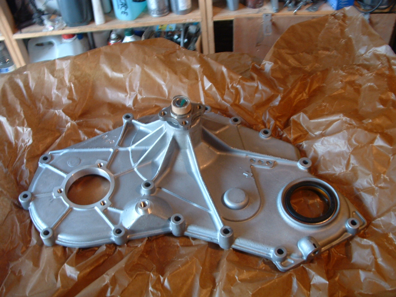

j'ai encore un britpart jamais monté
sur le vieux carter
sur le vieux carter
sur le carter neuf
sur le carter neuf

ok merci quand meme. A tout hazard tu sais pourquoi ils ont mis un spi comme cela ? Pour faire guidage ? Pour eviter le balourd du damper ?
metayer a écrit :ok merci quand meme. A tout hazard tu sais pourquoi ils ont mis un spi comme cela ? Pour faire guidage ? Pour eviter le balourd du damper ?
L'équilibrage du damper n'est pas du fait d'un joint d'étanchéité si tu veux mon avis mais plutôt des trous pratiqués sur la périphérie de la pièce (un peu comme on rajoute des poids pour équilibrer une jante, ici on en retire, à l'opposé bien sûr :mrgreen: )
Quand au remplacement du modèle de joint, probablement que l'ancien modèle laissait rentrer de la merde dans le carter mais bon, j'en sais pas plus :roll: nul doute que certains ici te renseignerons mieux que moi sur la question :| A+

pour moi le spi "normal" est plus efficace que le spi "qui tourne", la partie qui tourne ne semble pas etre "hermetique"....je vais suivre les different intervenant.
