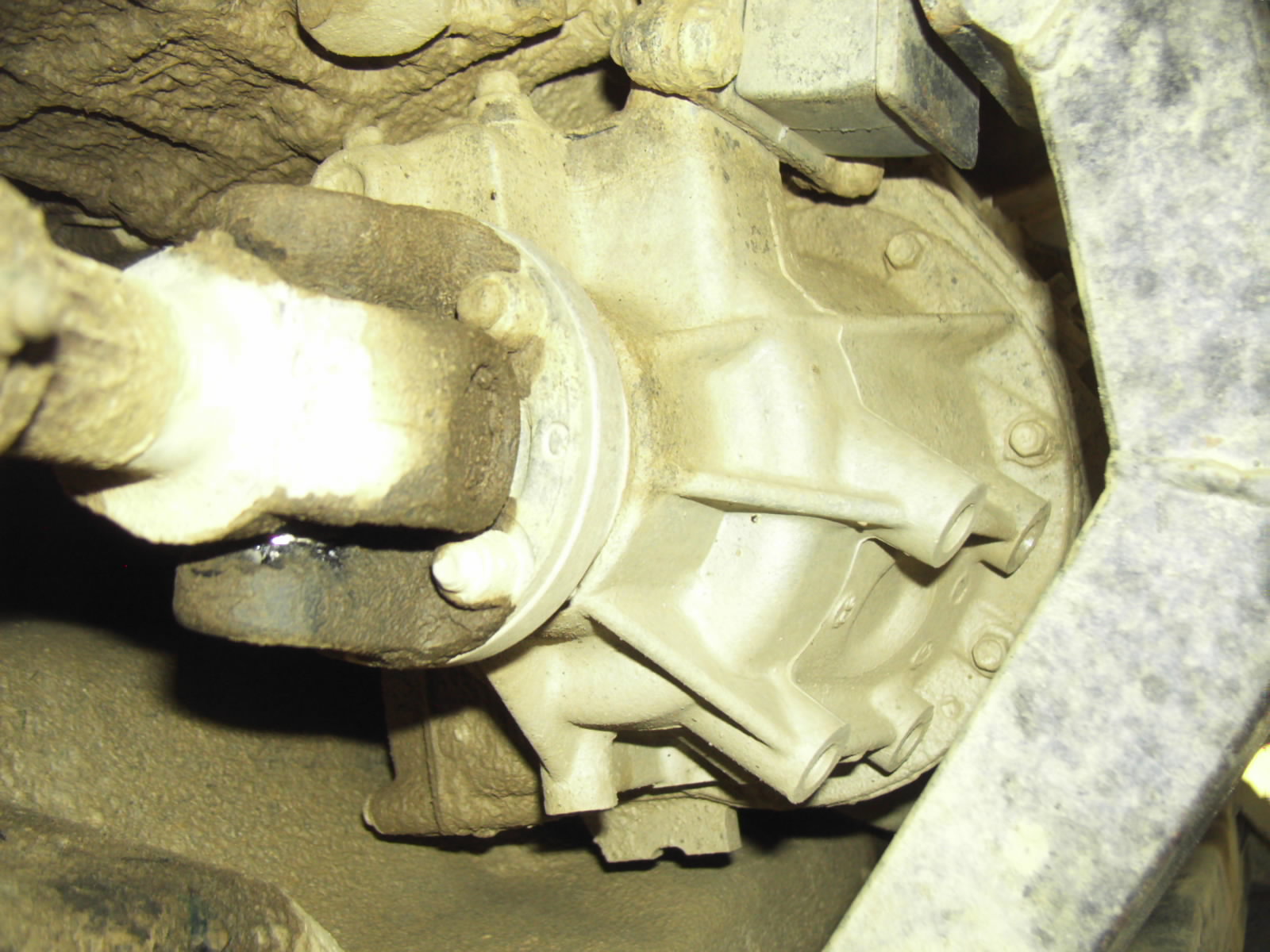

Est ce qu'il y a plusieurs modèle de boite de transfert Borg-Warner, monter sur les ranges classic :?: :?: :?: car la mienne ne ressemble pas à ce que j'ai peu voire sur des photos de petite annonces, alors ci quelqu'un peut me donner des infos . :wink:
//"""|""|\_____
°/( O )---/ ( O )
Messages : 13934
Re: boite de tranfert
C'est une LT230.
C'est normal qu'elle ne ressemble pas a une B/W, car c'est une LT230!! :lol: :lol:
Tu n'as pas possibilité de bouger le levier de BT en gauche / droite pour le blocage?
