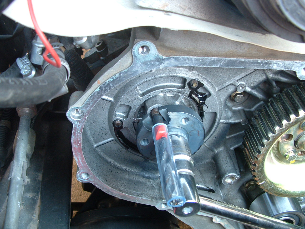

Re: fumée blanche a la descélération
Salut LeToulousain,
la profondeur du trou: environ 2 cm
En espérant que ça t'ai dépanné :wink: A+
LeToulousain
Messages : 90
Localisation : Toulouse
salut Nanard,
merci pour ces photos claires.
alors en voyant ça effectivement je me pose des quesitons :
moi quand je pige j'ai l'emplacement pour la pige sur la poulie qui est en bas. peut etre que c'est ma méthode pour trouver le PMH qui n'est pas bonne alors....
voila ce que je fais :
j'ouve le couvercle pour remplir le moteur d'huile, je fais tourner le moteur au vilebrequin et je regarde à quel moment le culbuteur de la 2° soupape en partant du radiateur (c'est celui qu'on voit directement) commence à bouger,
je continue jusqu'à ce qu'il commence à remonter,
à ce moment la je passe sous le moteur et je continue en attendant la gorge sur le volan moteur
quand je l'apperçois je place la pige en bas et je la rentre dans la gorge.
pour moi à ce moment je suis au pmh, mais peut etre que je me trompe de culbuteur ?
Messages : 14029
LeToulousain a écrit : j'ouve le couvercle pour remplir le moteur d'huile, je fais tourner le moteur au vilebrequin et je regarde à quel moment le culbuteur de la 2° soupape en partant du radiateur (c'est celui qu'on voit directement) commence à bouger,
Pour le réglage de la PI, on veut le PMH en phase combustion, donc toutes soupapes fermées, juste après la fermeture de la soupape d'admission.
Regardes la soupape n°1 et tournes le vilebrequin (dans le bon sens...) jusqu'à qu'elle se ferme. Tu es alors là proche du PMH voulu. Si tu tournes encore un peu le vilebrequin, tu arrivera au PMH.
