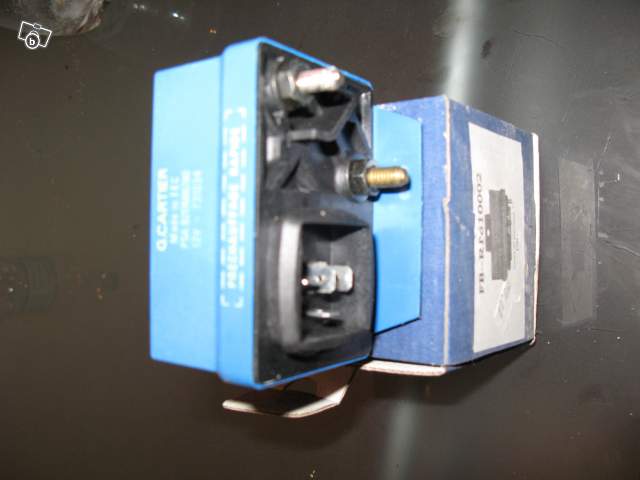

Re: boitier relais préchauffage VM 2.4 et VM 2.5
C'est pas le relais du C15 qui est plug en play sur les VM 2,5 l ?
Relais VM
Relais VM
Relais du C 15
Relais du C 15

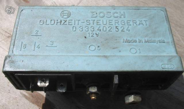

RR VM 1992 a écrit :C'est pas le relais du C15 qui est plug en play sur les VM 2,5 l ?
en fait c est un relais de VM 2.4 que tu as en photo. Celui qui déconne. J'ai bricolé la languette mais elle colle une fois sur 10. Un peu chiant car dans ce cas il faut débrancher les batteries ou la décoller à la main...
Je vais voir si je trouve un relais de C15.
Sinon j'ai un relais comme neuf de VM 2.5, mais je ne sais toujours ou brancher les fiches 2 - 3- 4 -6... Je n ai tout simplement pas la correspondance. That is the question...je vais vous mettre en photo le relais du 2.5.
