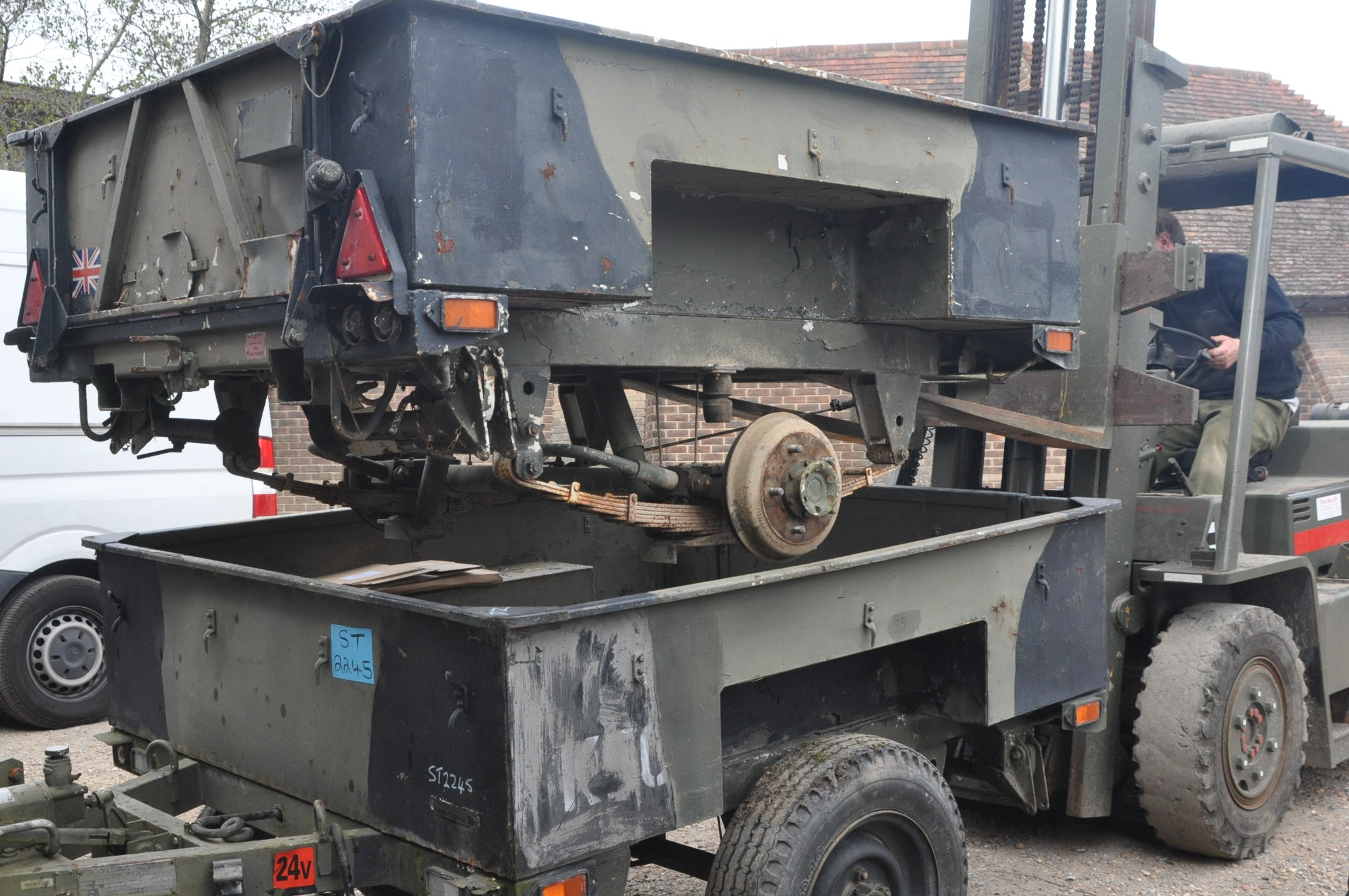

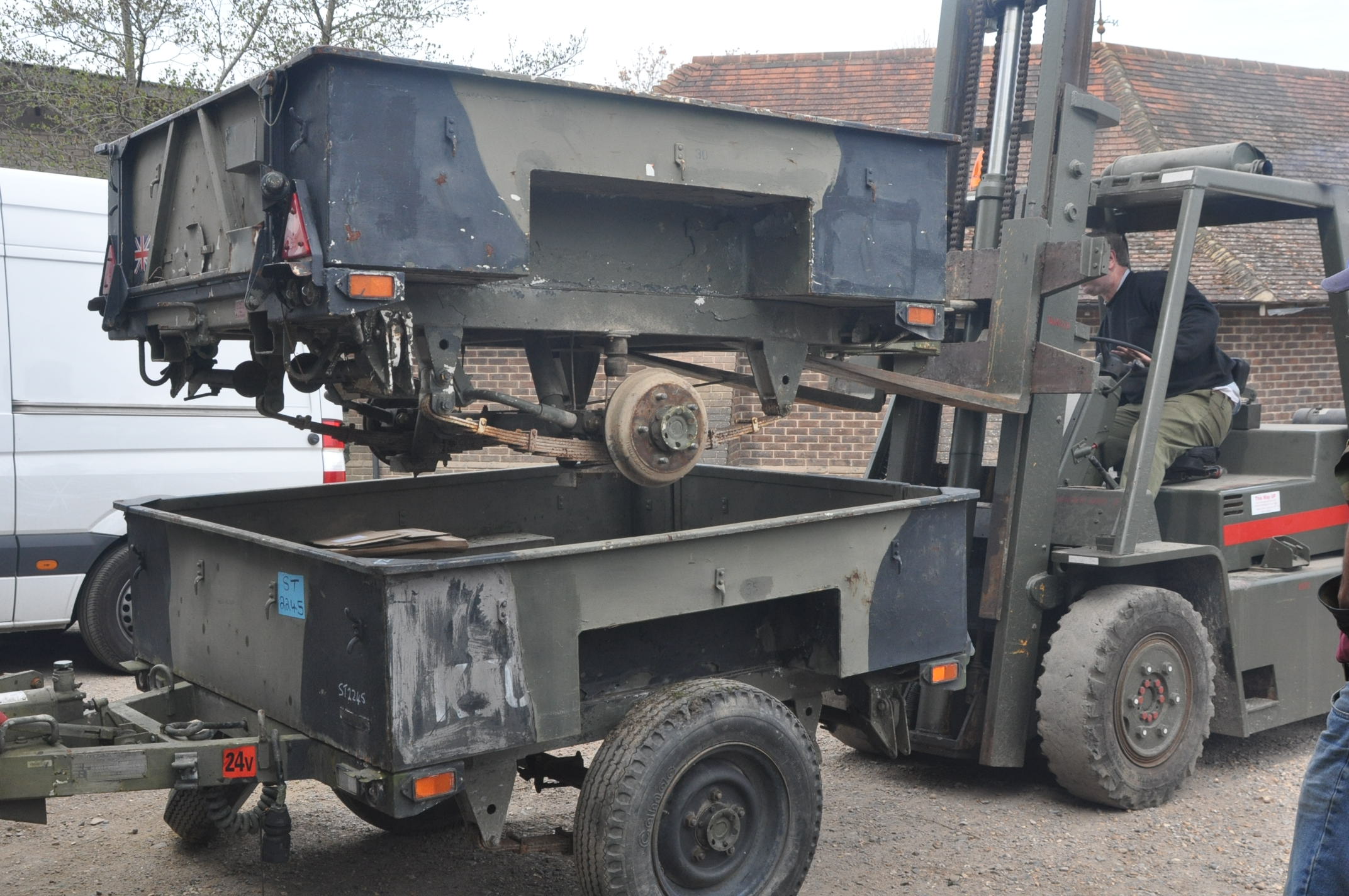

Salut, même plus qu'une idée: La narrow track dit la petite chez nous n'a pas de ridelle, la wide track ou la cargo en a une. Effectivement la première correspond a la voie d'une série alors que les larges correspondent plus a une voie de def, les wides avec frein a tambour sont moins que celles avec frein a disques de deux pouces environ.

Bon je m'explique un peu mieux:
La dimension de la largeur intérieur de la benne d'une Wide track fait 160cm.
1) chargement d'une Sankey dans une Sankey, les deux ont des freins à tambour.
2) Cela passe juste, mais cela passe: Il reste 1cm de caque cotè.
3) Là il s'agit du déchargement d'une Sankey d'une sankey, les deux ont des freins à disque. Le chargement identique que précédemment, sauf que là surprise, cela ne passait pas.
4) il a fallu démonter les caches moyeux car le bord des espèces de"poulie" reposait d'environ 1 cm de chaque coté sur le rebord de la benne.
5) Et ce sur deux chargement.
D'où ma conclusion sur la différence de largeur de voie entre les deux types de Wide track.
Ce n'est pas des caches moyeux, ils ont la même largeur sur tous les types de Sankey.
Au passage, la poulie au milieu des roues selon vous serait prévue pour quoi?
Modifié en dernier par LØLØ le 02/10/2010 0:24, modifié 1 fois.
