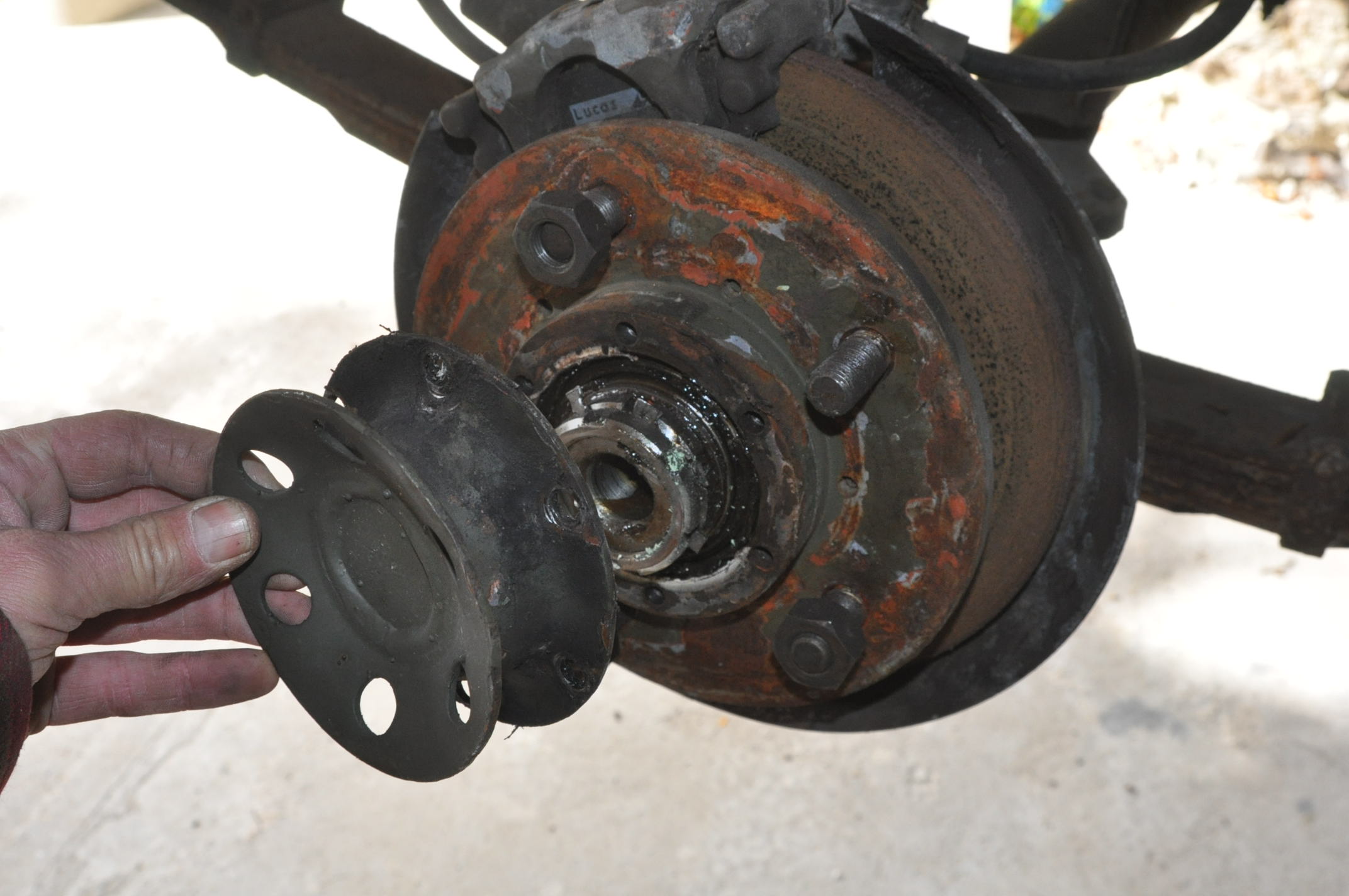

Bon je m'explique un peu mieux:
La dimension de la largeur intérieur de la benne d'une Wide track fait 160cm.
1) chargement d'une Sankey dans une Sankey, les deux ont des freins à tambour.
2) Cela passe juste, mais cela passe: Il reste 1cm de caque cotè.
3) Là il s'agit du déchargement d'une Sankey d'une sankey, les deux ont des freins à disque. Le chargement identique que précédemment, sauf que là surprise, cela ne passait pas.
4) il a fallu démonter les caches moyeux car le bord des espèces de"poulie" reposait d'environ 1 cm de chaque coté sur le rebord de la benne.
5) Et ce sur deux chargement.
D'où ma conclusion sur la différence de largeur de voie entre les deux types de Wide track.
Ce n'est pas des caches moyeux, ils ont la même largeur sur tous les types de Sankey.
Au passage, la poulie au milieu des roues selon vous serait prévue pour quoi?

LØLØ a écrit :Au passage, la poulie au milieu des roue selon vous serait prévue pour quoi?
Je me suis posé aussi la question sans trouver de réponse.
Re: lightwieght
Si vous parlez de l'espèce de yo-yo à l'extérieur de l'axe de la roue, le technical handbook appelle cela dirt extruder
Messages : 2319
Re: lightwieght
Def e-Duck a écrit :Si vous parlez de l'espèce de yo-yo à l'extérieur de l'axe de la roue, le technical handbook appelle cela dirt extruder
"excluder". cache, cabochon en quelque sorte.
Sa forme, avec les trous, sert a mon avis pour pouvoir attacher la remorque lors d'un transport (train, air ou mer). En tout cas c'est a ca que je m'en sers.
pour la largeur, interessante ta remarque Laurent. Pour moi elles etaient identiques: j'ai mis les miennes l'une dans l'autres, mais avec les roues et ca rentrait en forcant un peu. Me souviens plus de laquelle se trouvait dans laquelle, toutefois. Quand je serai a la maison je verifierai cela.

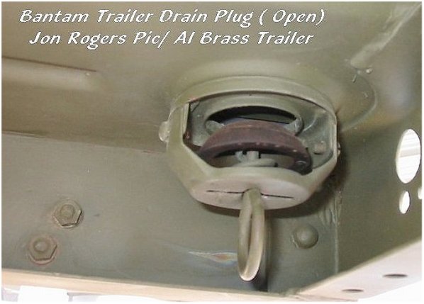

Sur ton 2ème post, tu dis que c'est une remorque de l'armée hollandaise et qu'elle est non freinée avec une béquille sur la flèche. Pour un certain nombre d'anglais, les terme "Sankey" est devenu un terme générique comme Frigidaire et désigne une remorque militaire. Il pourrait par contre s'agir d'une version post-WWII de la MB-T (fabriquée par Wyllis) ou de la T3 (fabriquée par Bantam). Si c'est cela, la méthode pour traverser l'eau n'est pas la même et il faut faire attention à ce que le nable (ou bouchon situé à fond de cale pour les marins) soit bien fermé.
Tu trouveras ci-après quelques photos explicatives.
Chacun sa méthode.

Robin a écrit :Sur les FV2381 Mk3, le cabochon s'appelle "Cap Road Wheel Hub"
Oui, je reviens brièvement là dessus, je m'étais trompé en lisant la légende sur le schéma (j'ai lu 1 au lieu de 18) c'est bien Hub Cap (un cache moyeu).

Robin a écrit :Bonjour,
Sur les FV2381 Mk3, le cabochon s'appelle "Cap Road Wheel Hub" et une explication à son utilsation sur les photos ci-après
non.
regarde bien les photos: le cabochon monte d'origine sur les sankey n'a strictement rien a voir avec les poulies montees sur les vehicules passant les les especes de ponts de singe.
