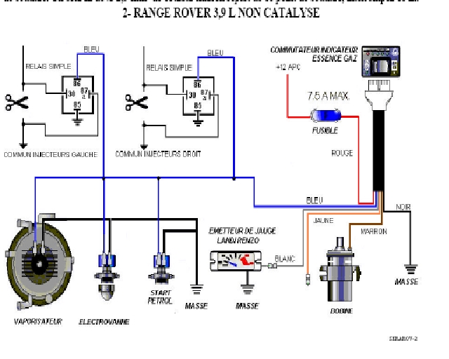

Là cela se corse ! j'ai voulu tester mon relais 5 voies. J'ai mis en place un relais similaire, je suis passé au GPL puis le Range est repassé à l'essence. Depuis, nada impossible de basculer au GPL. Mon basculeur Landi ne clignote plus pour indiquer le GPL.
Les électrovannes ne s'ouvrent pas. Il y a un autre relais à côte à 5 voies de celui testé mais je ne connais pas sa fonction ! Pensez vous qu'il se soit mis en défaut? Y a-til un fusibe quelque part à vérifier?
Merci votre aide !
Merci votre aide !

La situation est revenue à une cretaine "normalité" car j'ai trouvé une aide depuis sur un site d'installation GPL pour RRC comme le mien. Il y un fusible de 7.5A max mis après le pôle positif de la bobine. J'ai vérifié le mien ce matin et bingo, il était HS. Par contre c'était un 5 A. Je le changerai demain par un 7.5 A. Du coup GPL en fonction.
En lisant la doc, je me suis aperçu qu'il y a un relais 5 voies (30-85-86-87A) par côté d'injecteurs soit 2 relais pour 4 injecteurs. Mes relais ne sont pas identiques et pourraient être une cause de non fonctionnement? C'est peut être pour cela que ma mesure de résistance depsui la broche de l'ECU me donne des valeurs de panne? Question : sont-ce des relais communs 5 voies ou bien sont-ils spécifiques?
Qu'en pensez vous?
Qu'en pensez vous?

J'y connais rien en GPL, donc je pourrais pas t'aider de ce coté la, par contre a mon avis tu te trompes en parlant de relai '5 voies' !
Tu as un relai simple, soit 2 fils pour commander la bobine, et 2 fils qui coupent un circuit au repos, ou un relai inverseur, toujours 2 fils pour la commande et 3 fils: un commun, un contact normalement coupé (quand la bobine n'est pas excitée) et un contact normalement connecté, qui est déconnecté quand tu alimente ta bobine...
Ca c'est les 2 modèles courants, il existe d'autres modèles!
En fait tu as (quasi...) toujours 2 fils pour commander la bobine, et après c'est comme un interrupteur, donc tu ne comptes pas les fils de la bobine.
Par contre, je trouves hallucinant de mettre 2 relais pour couper l'injection, alors qu'il y a d'origine un relai pour couper l'injection en décélération, qui coupe simplement le fil qui va de la bobine a l'ECU... Mais bon, y'a peut être une subtilité qui m'échappe, ne connaissant pas bien le GPL...

Bonsoir Feub,
Merci pour l'explication des relais.
En fait, j'ai bien 2 relais monté à côté des électrovannes. J'ai lu sur une notice de montage GPL pour 3.9 non catalysé, que la rampe gauche des injecteurs est commandée par un relais de m^me que la droite (remarque cela correspond à la RTA qui indique de mesurer la résistance depuis la prise de l'ECU entre le plot n°2 et le plot 11 pour la rampe droite et le plot 13 pour la rampe gauche). Je joins copie du montage en PJ.
par contre, où est le relais dont tu parles?

Sur ton schéma ce sont des relais 4 broches.... note qu'un 5 broche fera l'affaire, juste une broche qui ne servira pas, par contre faudra pas se tromper en branchant!

Oui, lis ceci: http://www.landroverfaq.com/viewtopic.php?f=21&t=1906
Si ton montage actuel utilise la broche 87a, c'est que le schéma que tu as mis plus haut ne correspond pas a ton montage.
Re: PB avec mon RRC V8 et GPL
Merci Feub pour cette explication claire sur le fonctionnement des relais.
Je te confirme que ce sont bien les plots 87a qui sont connectés (cf agrabdissement du schéma). Donc je dois tester avec des relais 5 plots en respectant le branchement, relais que j'irais acheter demain.
Je vous tiens au courant de la suite dès montage et tests !
