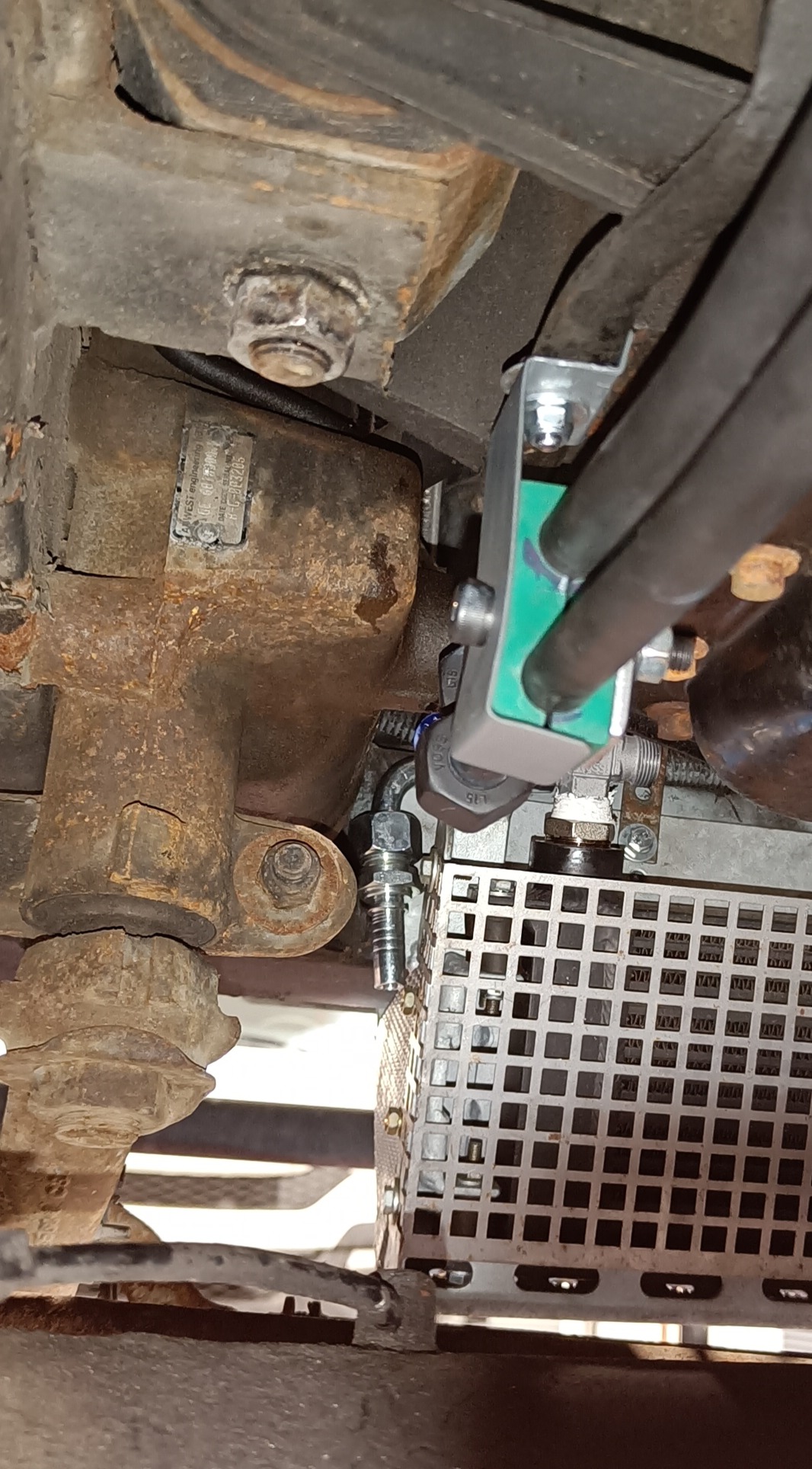

Salut à tous
Projet enfin réalisé: mon range est équipé d'un radiateur de boite depuis le week end dernier.
Désolé pour les photos, certaines sont prises avant peinture d'autres après car j'ai mis un coup de bombe sur la ferraille après installation en finition pour retarder la corrosion.

RADIATEUR:
Je me suis procuré un radiateur un peu encombrant car assez haut.
J'ai donc du le poser à l'arrière de la traverse de chassis et l'incliner pour
Ne pas être trop près de la poulie de vilebrequin
Ne pas gêner l'installation de l'avaloir de ventilo ni la réinstallation de celui ci le cas échéant
Ne pas être trop proche de la barre de direction
Ne pas faire ramasse-pièrre non plus
J'ai donc fabriqué un bâti soudé en ferraille épaisse (entre 3 et 5 mm selon le bout de ferraille), fixé sur des écrous prisonniers rajoutés dans la traverse, et galvanisé à chaud.
Le bas du bâti est bien ajouré pour ne pas faire gouttière a gadoue ou flotte
Le radiateur est monté sur silent blocs dans le bâti et n'est pas du tout en contact avec les parois du bâti, j'ai laissé de grands espaces pour éviter qu'un petit caillou éventuellement prisonnier derrière les grilles ou dans le bâti ne poinconne le radiateur
Et bien sûr avec des grilles protection avant et arrière contre les projections de caillasses, amovibles sans tout démonter.
Aspect extérieur ca donne ca:

Puis ca remonte pour atteindre le niveau des raccords hydrauliques sur le dessus du radiateur en passant entre radiateur et boitier de direction.
(A noter l'usage ici l'ajout dans le flexible d'un raccord coudé rajouté qui permet de prendre un virage très serré non permis par un tube cintré de cette taille)
Ca ne frotte nulle part et le virage sur le radiateur est même fixé sur le bâti, pas de vibrations non plus ou frottements.

RADIATEUR:
A PROPOS DES CANALISATIONS
Réalisées en tube inox de 15 mm externe et en flexible hydraulique DN 12.
Les tubes ont été cintrés manuellement puis raccords sertis à chaque bout et enfin peints à la peinture haute température avant la pose définitive.
Coté flexibles j'ai fait avec ce qui est dispo au boulot, du flexible HP à 350 bar!!
Bon oui je sais ca fait carrément OVERKILL mais vu l'épaisseur de paroi et les superpositions de tresses acier dans les flexibles..... le bordel est blindé contre les agressions mécaniques extérieures!!!
On n'est jamais trop prudent!
Bien sûr les flexibles sont faits sur mesure une fois les canalisations tube posées en place, et les raccords sertis à la presse.
... les écrous des raccords c'est du.... 27 mm!

On est obligé de contourner la cloche en cintrant "en 3 D" .... ca prend vraiment du temps.
Là on voit que l'espace libre entre le pot et la cloche n'est pas vraiment généreux mais en passant bas ca laisse une marge confortable.
Reste à coller du scotch aluminium sur les tubes à cet endroit pour limiter la rayonnement thermique du pot sur les tubes.
De là ca continue à l'horizontle (approximative) le long du cadre échelle pour passer sous le support moteur où on rajoute une patte en percant la tôle épaisse du support par en dessous avec une perceuse à renvoi d'angle (sinon rêve!).
La patte ici est faite pour recevoir un support plastique spécial tuyauterie hydraulique qui permet de garder les tubes en position superposée.
(On appelle ca communément un "Stauff" qui est en fait la marque du fabriquant)

J'ai donc rajouté des bouchons à chaque connection du radiateur, qui servent non seulement à purger mais aussi ... à remplir la boite par le dessus!!!
C'est LE méga avantage qui évite de se cogner tout le remplissage par en dessous avec la traverse qui fait ch... etc etc seulement le controle du niveau et on referme le bouchon en fin de remplissage.
