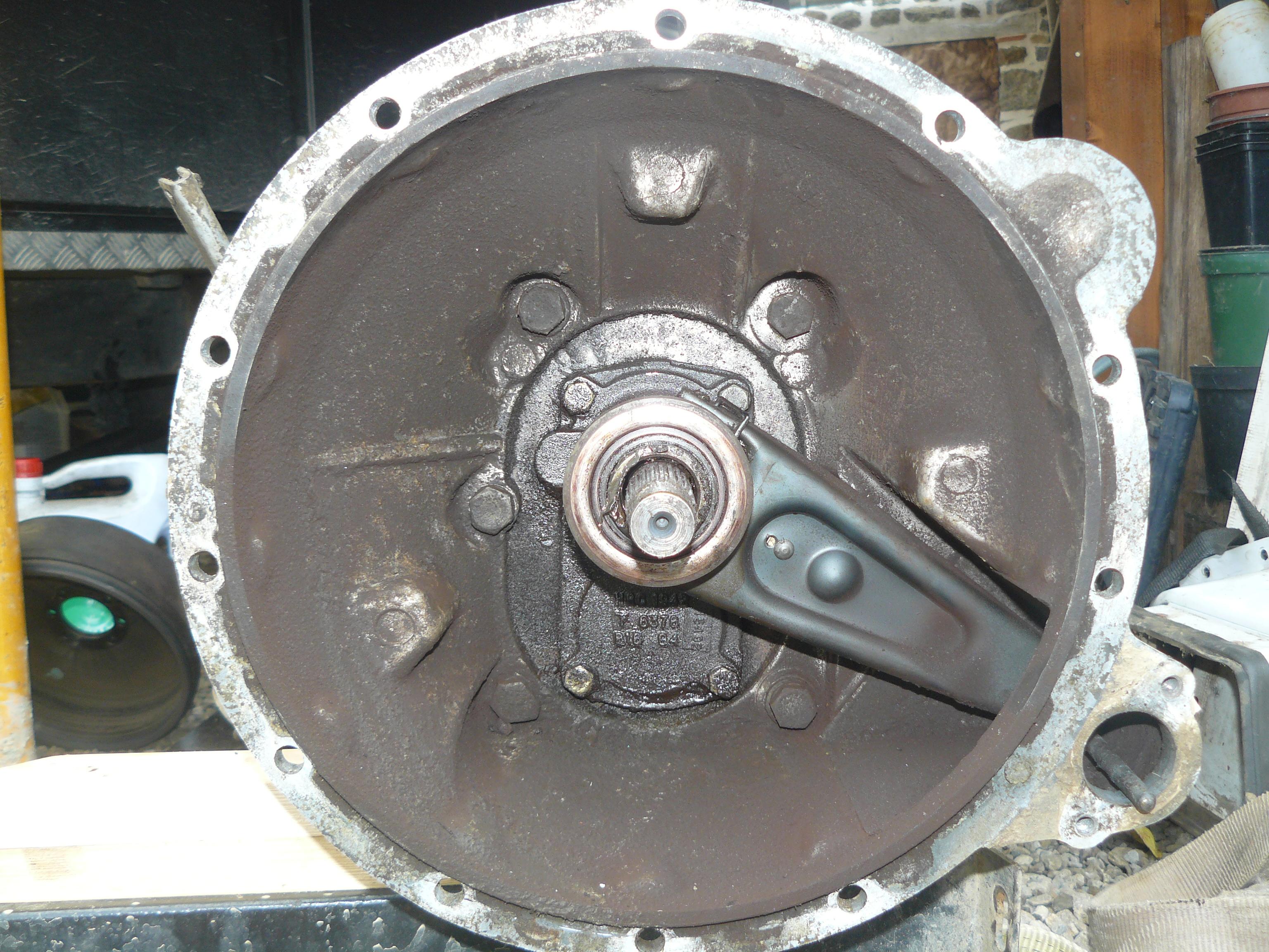

butée qui grogne beaucoup
la dexron qui remonte, normal???
bon pour les photos je lutte depuis un moment....je suis un peu énervé du coup.
que pensez vous de l'huile qui remonte vers les leviers???
les "pales" du diaphragme ont une usure au niveau de la butée et lolo me parlai de ressort qui je crois ne doivent pas bougés....dans mon cas je les fait tourner du bout des doigts facilement.
j'ai le sentiment que seul les joints spi ne regleront pas toutes les fuites.....j'envoie ce message avant que mon ordi ne plante auquel cas il ferai un vol magistral digne d'un A380....
