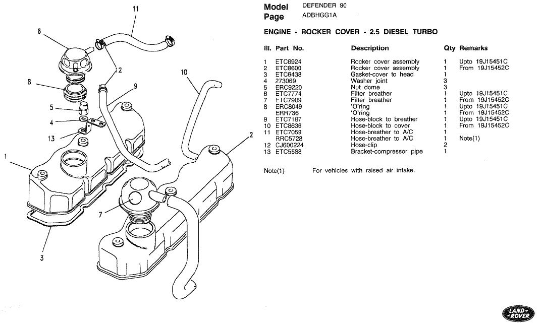

Je cherche dessesperement une reference pour la durite qui remonte au bouchon de remplissage d'huile. si l'un d'entre vous la connait, ce serais vraiment cool.

Ton bouchon a-t-il une sortie (après moteur n°19J15452C) ou deux sorties (jusqu'au moteur n°19J15451C) ?

Sur ma doc il y a les ref des durites pour le bouchon a deux sorties, pas pour le bouchons à une sortie. Désolé.lepiaf a écrit :une seule sortie... je crois
Re: identification pieces 2.5TD
c'est effectivement celui la, la durite partant a l'arriere du bloc moteur.
