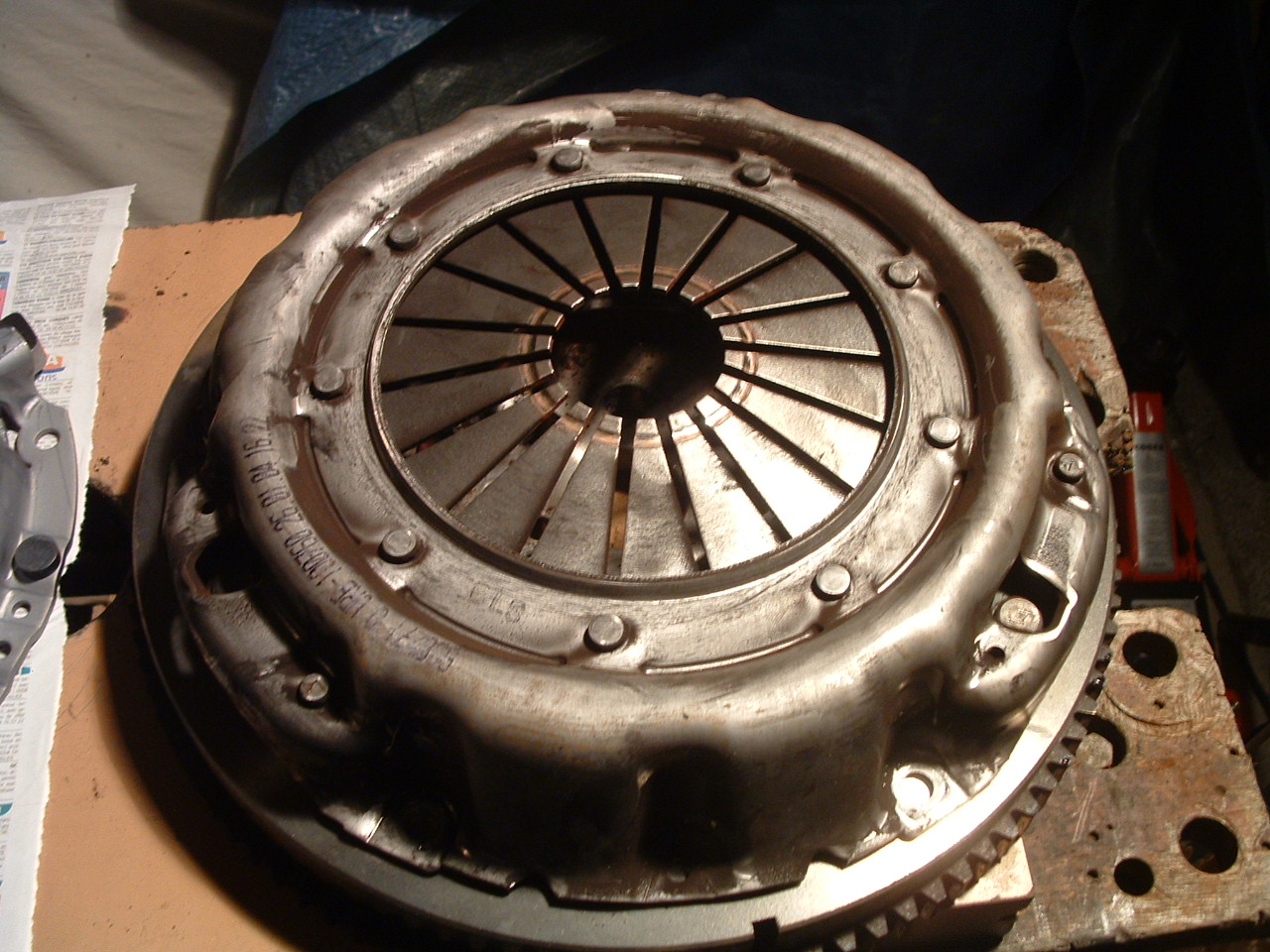

C'est l'état de la surface de friction sur le volant moteur qu'il faudrait voir, elle était bien plane?
Tu dis kit embrayage, il y avait bien le mécanisme (diaphragme) avec le disque et la butée?

Salut,POLAK a écrit : l’embrayage a patiné !!!! et ça sentait bon !!!!!! on a vérifié le niveau OK....on a refait une purge...OK
d'où pourrait venir ce phénomène... à savoir que l'ancien embrayage n'était pas si abimé que ça !
