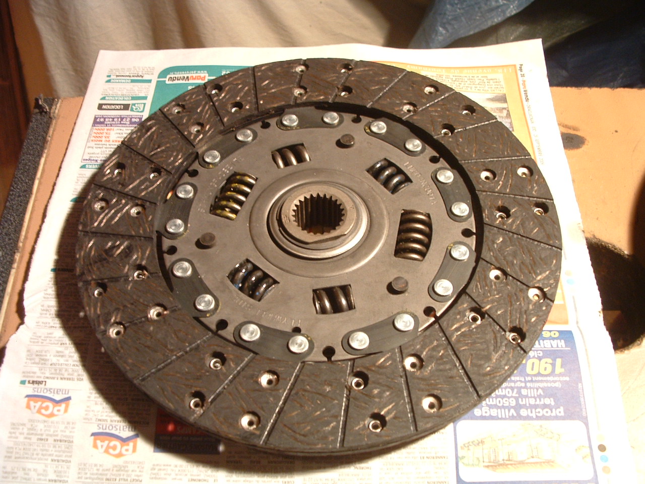

ancien:

la portée du disque parait être localisée sur la périphérie et non sur toute sa surface
