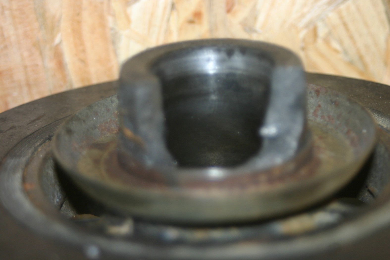

Je viens de découvrir que ma poulie Damper était cassée . Quel peut etre la cause de cette casse ? Que controler avant d'en changer ?
Merci pour vos conseils Bertrand

Il faudrait des photos plus précises de la fissuration, et plus particulièrement au niveau de la rainure de clavette.
Re: Poulie Damper cassée

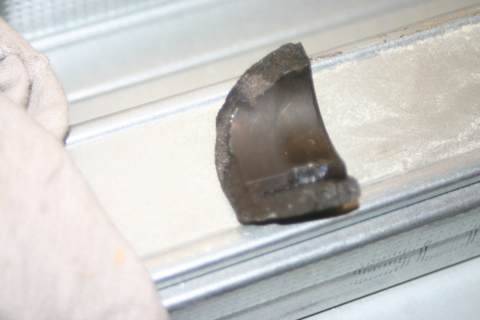

apparement sur le debris se situe le chemin de clavettes. peut-être légerement décalée au remontage, d'où forçage, fissure pui casse...
hyopthèse off course

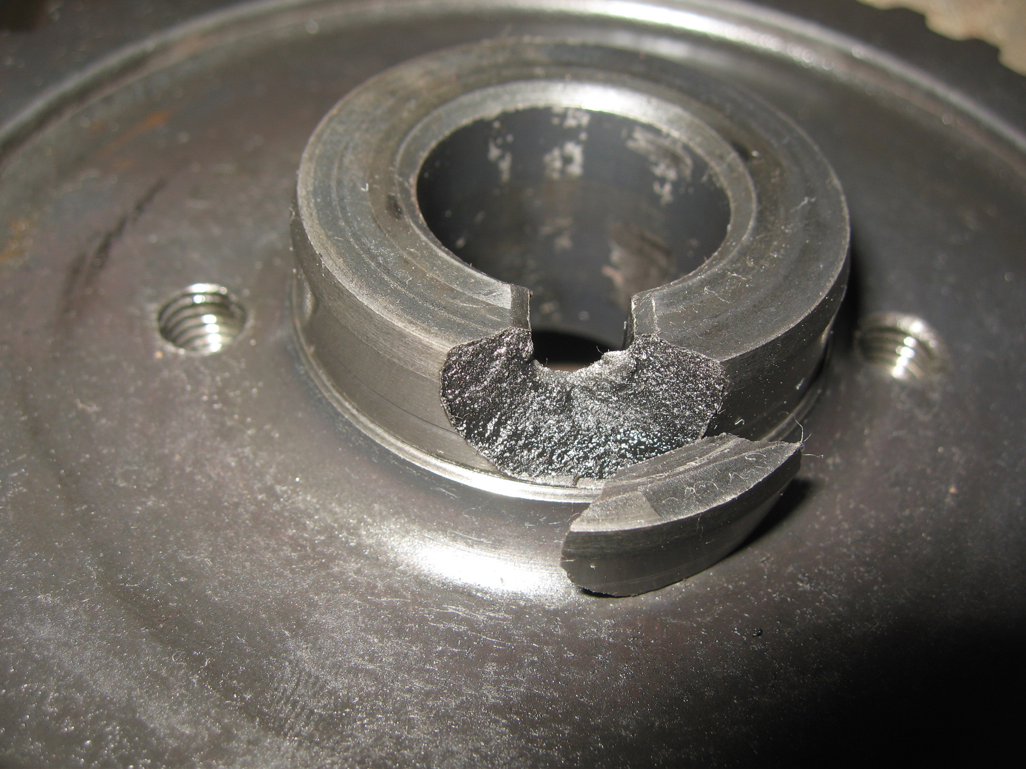

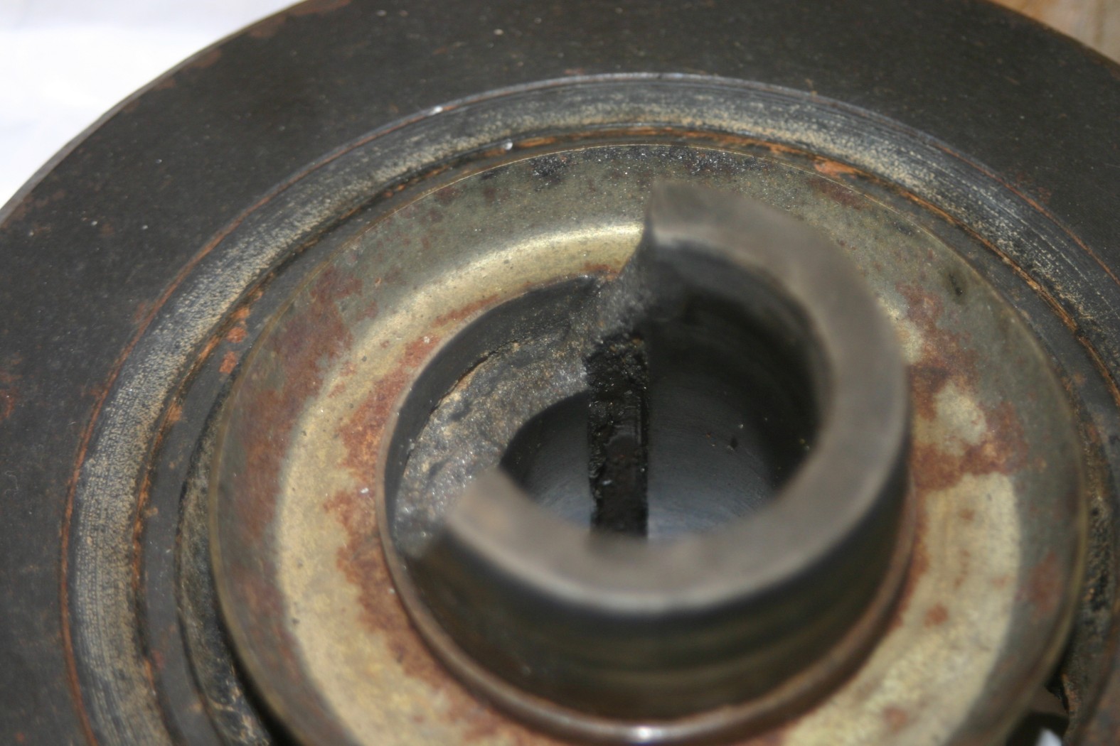

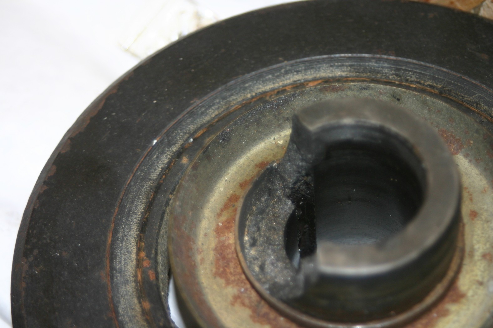

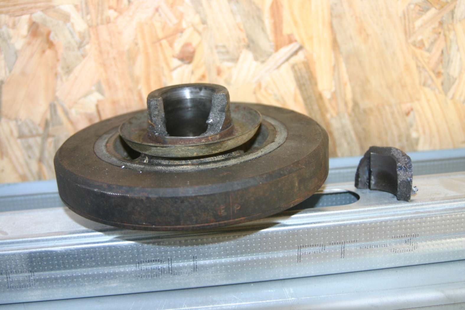

Bonsoir , voila d'autres photos .
Bertrand

Salut,déjà vécu ce genre de casse
. Lorsque la clavette est de biais au remontage et que l'on compte sur l'introduction de la poulie pour la remettre droite, il y a risque d'amorce de fissure ou casse.
Vérifies bien les logements de clavettes sur le vilebrequin, mets une photo et les clavettes elles mêmes. Avec la poulie neuve prends les clavettes avec sans hésiter.

Je pense que cette casse ne vient pas du montage mais d'un démontage intempestif .Le boulon de maintient de la poulie s'était dèssérrè , ce qui je pense a entrainé la rupture de la clavette et la casse de la poulie .LØLØ a écrit :Salut,déjà vécu ce genre de casse. Lorsque la clavette est de biais au remontage et que l'on compte sur l'introduction de la poulie pour la remettre droite, il y a risque d'amorce de fissure ou casse.

j'aurai parier sur l'explication de LØLØ, mais si je comprend bien, tu as pommé le boulon du damper (celui qui est sérré à 80Nm + 90°
Comment that is possible? Boulon mal sérré?
Dans ce cas la poulie serait sortie de l'arbre du vilo et n'étant entrainée que par l'extrémité de sa rainure de clavette, (d'où pression excessive because trop petite surface) elle aurait éclaté
pas cool
petite question, tu n'entendai aucun bruit ou une quelquonque vibration?

Je n'ai perdu ni la poulie ni le boulon , celui ci était juste désseré d'a peu près la moitié du filetage .Je pense effectivement a un mauvais serrage .
