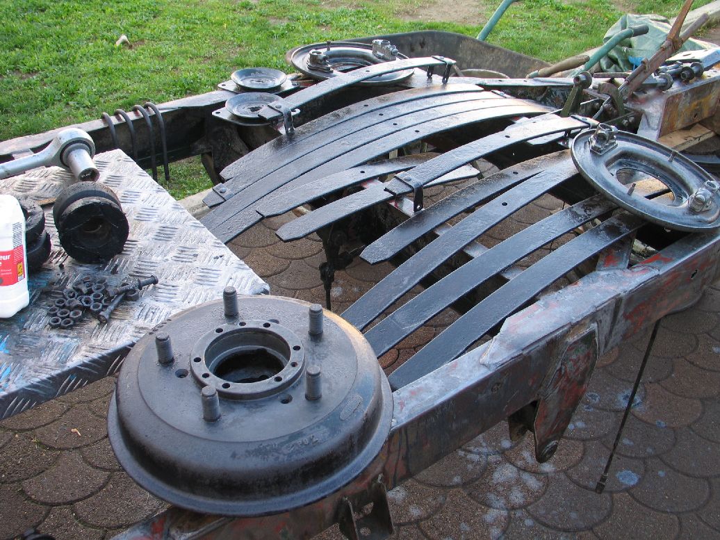

en attendant ça donne ça ( + une petite couche de Julien en attendant la peinture ) :
nettoyage acide lames
nettoyage acide lames 2
nettoyage vis acide
nettoyage vis acide

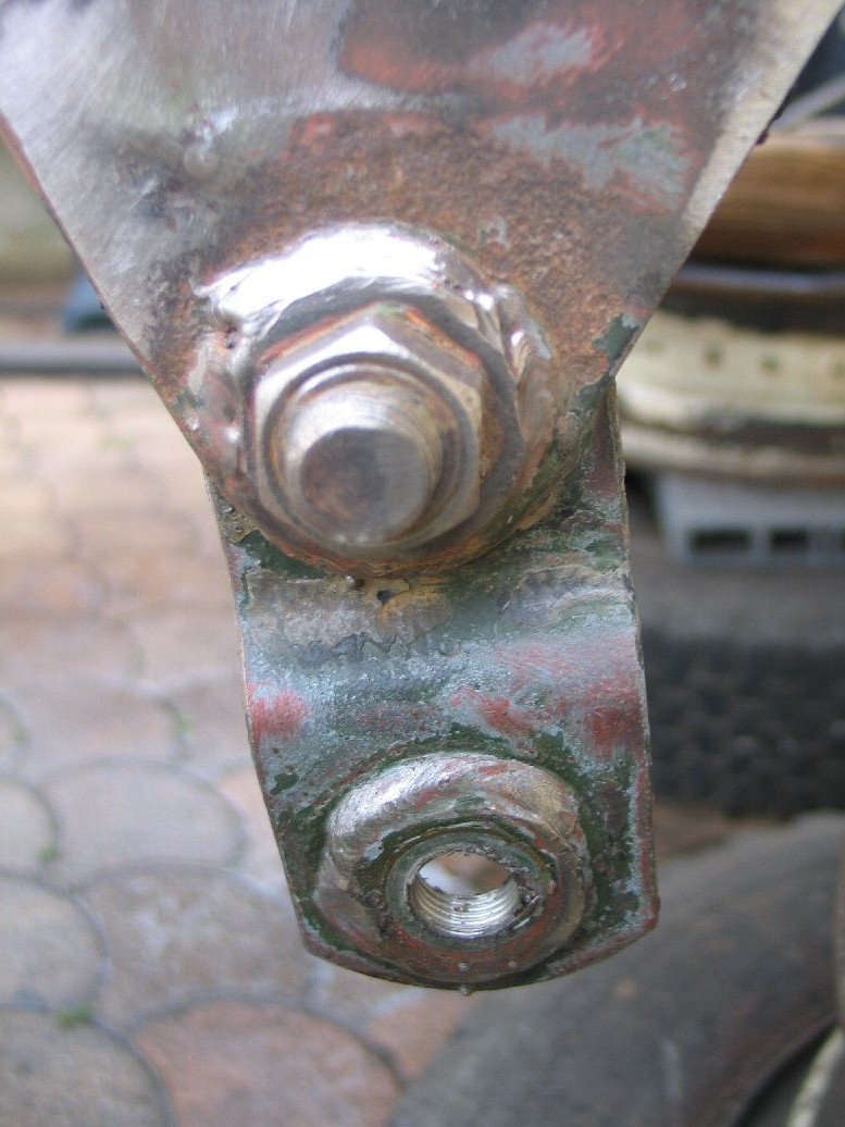

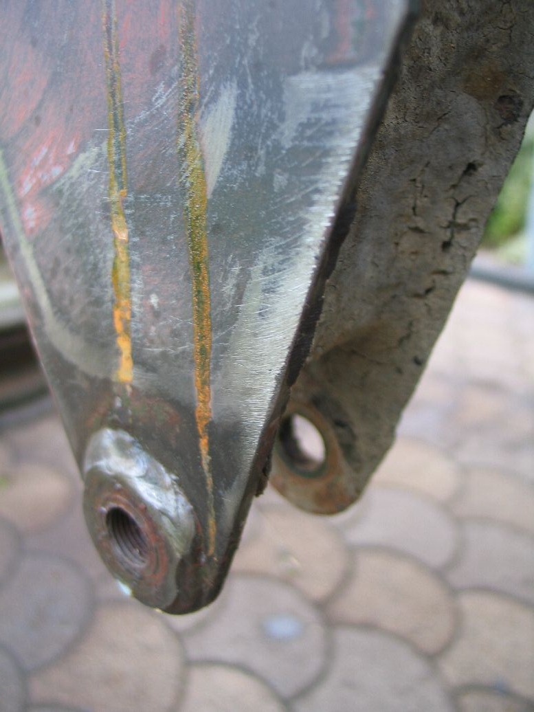

Hier quand j'ai tombé les lames je ne comprenait pas pourquoi les vis ne sortaient pas...en fin de compte les écrous sont juste là comme "contre-écrou"
pas de vis dans patte des lames du chassis
l'autre patte
l'autre patte

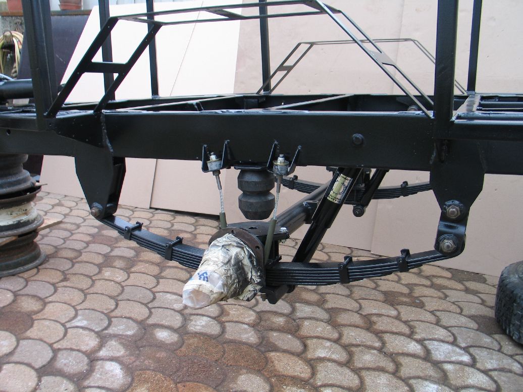

Derniére petite contribution mécanique de l'aprém et de l'année , remontage de toute la suspension et d'une partie du systéme de freinage...pour les moyeux on verra ça l'année prochaine :wink:
remontage 1
remontage 1
remontage 2
remontage 2
