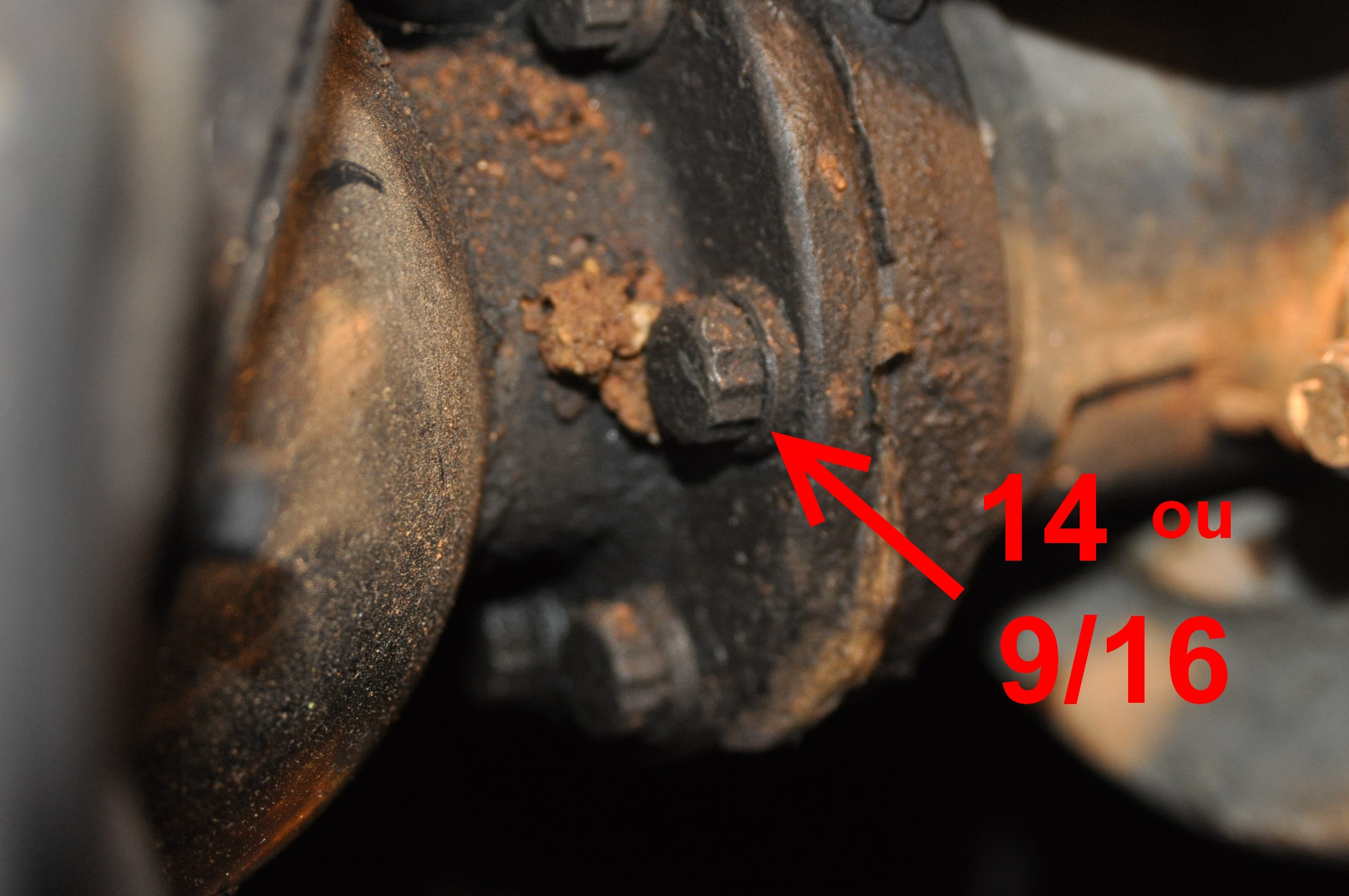

21) Pour les vis de bol, il faut une clef plate de (14) ou (9/16) 12 pans. Le mieux étant bien sur la clef plate à cliquet, un bon 1/4 d'heure de gagner.
